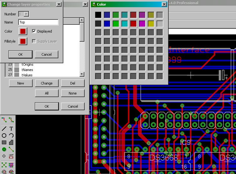

(#) brezinajanika válasza Attila86 hozzászólására (») Máj 11, 2009 /
Én nem akarok rosszat mondani,de szerintem te is tudod,hogy lehet állítani a színeken...
(#) Norberto válasza brezinajanika hozzászólására (») Máj 11, 2009 /
Őszintén megvallom, most néztem meg ezt a lehetőséget szinte először, de ahogy látom, elég kevés a lehetőség a választható színek tekintetében, pedig jóval több hely van "előkészítve?!"
Vagy te tudsz valamit, amit mi még nem?
(#) Attila86 válasza brezinajanika hozzászólására (») Máj 11, 2009 /
Igen, a színeken. De nem a színtelítettségen.
(#) Attila86 válasza Attila86 hozzászólására (») Máj 11, 2009 /
Egyébként a szín RGB értéke ugyan az a 4-es és az 5-ös verziókban is. Ja és ha esetleg valaki azt írná hogy ez az 5-ös verzióban már meglévő "alpha blending" cucc miatt van, akkor arra a válaszom az hogy ez csak a nyákterven működik.
Próbáltam én már mindent.
(#) Norberto válasza Attila86 hozzászólására (») Máj 11, 2009 /
És azt tudtad, hogy az 5.4-es verzióban ki-be kapcsolható ez az alpha blending? :crazya:
