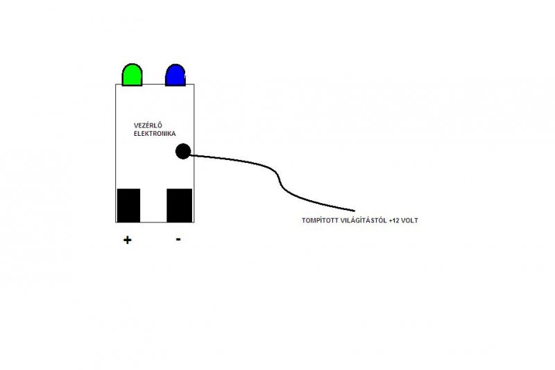

(#) timinet7 hozzászólása Okt 12, 2009 /
Egy viszonylag egyszerű dolgot szeretnék megcsinálni: a kocsiban nincs tompitott világítás visszajelző csak refi.Azt szeretném,hogy mikor ég a tompitott akkor zölden világítson,amikor ráadom a refit akkor átváltson kékre ugyan az a visszajelzö lámpa. SMD Ledekre gondoltam mivel minitűrnek kell lennie a kapcsolásnak hogy elférjen a rizsizzó helyén.Valami egyszerű ellenálás,tranyó kombinációra nincs valakinek ötlete.Elég láma vagyok a témában,de van bennem igyekezet egy kis skiccel demonstráltam

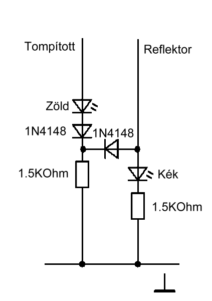

(#) timinet7 hozzászólása Okt 22, 2009 /
Vagy flip-flop ic vel esetleg?ez csak egy ötlet. valaki?
(#) lapose válasza timinet7 hozzászólására (») Okt 22, 2009 /
Elég egy-egy LED egy ellenállással. Az egyiket a tompítottra kötöd a másikat a reflektorra.
Ha veszel egy kétszínű LED-et, akkor biztos el fog férni.
(#) timinet7 válasza lapose hozzászólására (») Okt 22, 2009 /
azt szeretném hogy a zöld ne világítson amikor a kék
Hagyományos autóknál elalszik a zöld amikor felkapcsolod a reflektort, ha a jeleket a választókapcsoló után veszed.
De ez az egyszerű áramkör jó lesz annál is, ahol a tompított is égve marad a reflektorral.
Az ellenállásokkal tudod beállítani a LED-ek fényerejét.
(#) timinet7 válasza lapose hozzászólására (») Okt 23, 2009 /
Köszönöm,diódás megoldásra nem is gondoltam,kipróbálom.
működik! köszike.

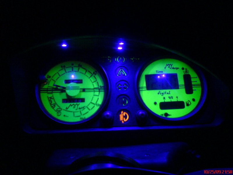

(#) dizi hozzászólása Nov 11, 2009 /
UV LEDES külső meg világítás.
Kicsit nem adja vissza a szépségét a fénykép élőben szebb.
