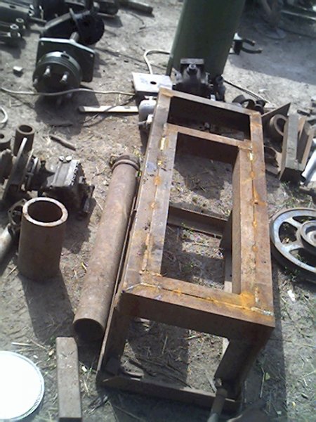

Üdv mindenkinek. Feltettem néhány egyszerű kérdést de nemkaptam rá választ. Nem tudom egy fórumon miért titok egy munkahenger átmérő ? Miért nem segítünk a másiknak ha tapasztalatunk van , akkor is ha esetleg rossz tapasztalat hogy ő már ne essen bele ugyanabba a hibába. Az is felmerült bennem hogy az úr csinált valamit azt sem tudja mit s most gyorsan túlakar adni rajta. Én is akarok építeni egy brikettálót de mivel nemvagyok tisztában az erőviszonyokkal, szivesen venném tapasztaltabb kollégák segítségét pl a vázszerkezet méretezésénél vagy a munkahenger átmérőjét a brikettvastagsághoz viszonyítva ill a hasznos útjával kapcsolatban. Az hogy 160 bár- on kiakasztja a műszert, az még nemmond semmit, bár melyik szivattyú megteszi de nemmindegy hogy 1 perc vagy 10 perc alatt ér a munkahenger egyik végállásból a másikba. Vagy hiába van 160 - 200 bár nyomásom ha vékony a munkahengerem nemnyomja össze az anyagot nemlessz jóminőségű a brikettem,ha viszont megnövelem a hengerátmérőt esetleg szétreccsen a vázam. Hát ilyen kérdésekben szeretném ha a T fórumozók megosztanák a tapasztalataikat. Tisztelettel ,ksanyi.

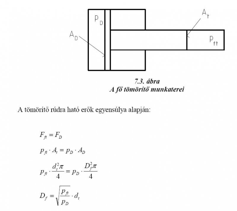

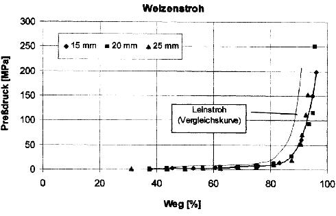

Olvass vissza egy pár oldallal. Belinkeltem egy elég jót, igaz pelletre, de hasznos lehet. kb 1000-1100 bar-ral kell préselni. ami azt jelenti, h. 50 mm átmérőnél kb 120-130 mm es hidraulika munkahenger kell 160 bar olajnyomáson. Ez azt jelenti, h. kb 200 kN (20 tonna) erő hat a rendszerben. Ezért célszerű úgy konstruálni a gépet, h. ne terhelje ez az erő a vázat. Magyarul az egész tákolmány egy csőszerű cucc legyen. Fontos adat a tömörités mértéke (a térfogat csökkenés), ami alapanyagtól függően kb 6 (kb fűrészpor) kb 10-12 szeres tömörités lehet (szalmaapriték). Ezért célszerű keresztirányban előtömöriteni egy félhengerpofájú cuccal. Ha visszaolvasol találsz rajzot (fuloplajos). Ez a munkahenger kb 220 mm hosszú félhengerrel kb 50 mm átmérőjű. Mivel hézagot kell biztositani a levegő eltávozásának, nem kell nagyon pontosnak lennie a gépnek ezért megvalositható viszonylag könnyen. A tömöritő cső falvastagsága biliacél esetén legalább 25-30 mm. A szivattyú amit választottam 28/14 cm^3 fogaskerékszivattyú (gyorsmenethez/munkamenethez), 7,5 KW 1500 ford.os motorral. Egyenlöre ennyit. Jövöhéten többet is tudok mondani ui ez a diplomatémám és hétfőn van az államvizsga. Feltölteni nem fogom hehehe. Üdv!

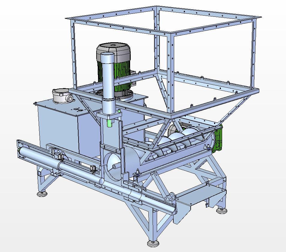

Teszek fel 3D rajzot is. A fő tömöritőrész el van metszve, szerintem jól látható minden.
Várom a kritikákat! Üdv!
Nagyon nagyon köszönöm, szerintem klassz én is valami hasonlóra gondoltam csak amikor egy kiállítás alkalmával fotózni és mérsegélni kezdtem a kiállítók elzavartak azzal az ürüggyel hogy ilyet úgysem lehet építeni házilag ![]() ![]() Ja egy kérdés azokhoz akik már a kivitelezés stádiumában járnak: szerintetek a tömörítő csatorna lehet négyzet alakú? Mert nekem nincs vastag falú csövem csak egy 10mm falvastagságú 70X70 zártszelvényem. Előre is köszi a válaszokat. Idézet: „kb 1000-1100 bar-ral kell préselni. ” Elirtad... Talán jobb lenne igy:kb 1-1.1t nyomóerőt kell négyzetcentimérenként kifejteni.

Kép: igy kell munkahengerátmérőt, vagy nyomást v. akármit számolni. Fft : rúdra ható erő; FD: dugattyúra ható erő; pft: rúdra (brikettre) ható nyomás; pD : hidraulika nyomása (pl 160 bar), Df: hengerátmérő, dt: tömöritőrúd (brikett) átmérője A 75 mm-es munkahengerrel lehet kb 30mm-es brikettet nyomatni. Ha van két egyforma, azonos állapotú MTZ m.henger, szerintem simán egymás mellé lehet tenni és kb meg is lenne a megfelelő nyomás. Mivel ilyet még nem láttam, a tapasztaltabb kollégák is szóljanak a dologhoz. Löket zárt tömöritésnél (olvass vissza azt hiszem megvan, h. mi az) előtömöritővel kb 150 mm. Előtömöritő nélkül 800 mm is lehet. Nyitott csövesnél (mint az enyém) vagy ha ugyanez a henger tolja ki brikettet nyilván nagyobb 250-300 mm. Az én konstrukciómnál a menetes csőkötések+ egyéb méretek miatt 375 mm a löket. Lehet olyat is, h. a munkahenger karáttételen keresztül nyom (jóöreg elemlő elv). Ami persze bonyolult, meg a tömöritő rúd befeszülhet. Ilyenkor persze a löket akár duplája is lehet. Na ennyit. Üv!

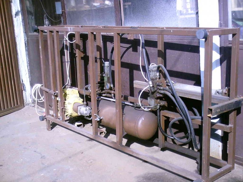

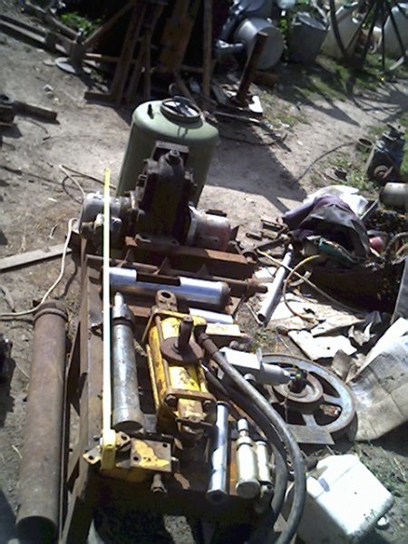

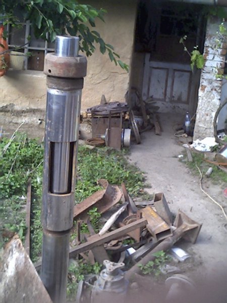

Üdvözlöm a fórum olvasóit. Visszamentek agyerekeim ,ujjból birtokba vehettem a számitógépet. Köszönöm az újabb információkat, s mig ellnem felejtem, egy nagy kalappal Lippp-nek a hétfői vizsgáihoz. Ott hagytam abba hogy érveltem a hidraulikus prés mellet,de,nincs 3fázisom nagymotorom,viszont van egy MTZ 50-es + néhány cucc a mechanikushoz.Igértem pár képet,megpróbálom felrakni,ha sikerül majd szóljatok hozzá. A váznál én nem csőben, keretben gondolkodtam 2db 80-as u gerenda összeforditva.A felszerelvényezés és burkolás miatt de valószinű ez mechanikusnak igy nem felel meg. Ígyjár aki nem előbb informálódik. S még arra szeretném megkérni (főleg az ifju)kollégákat ha ráérnek és kiis tudják számítani pl 62 mm brikettnél 1:12 süritésnél modjuk A 6011 acélnál, melyik az a legkisseb tengelyátmérő nyírásra ill csavarásra mely mind a meghajtó mind a körhagyó tengelynél még elfogadható.Magaslabda? Ugy jó.Üdv mindenkinek ksanyi.

Üdv. Csatlakozom az előttem szólóhoz már mint a vizsgáddal kapcsolatosan.Szerettem volna mások véleményét is meghalgatni arról hogy egy 50 le traktor TLT tengelyéről 2 szivattyút 3:1 gyorsítással vagy egy 1:4 lassitással egy lendkereket meghajtva lenne e gazdaságosabb a brikettálás. A kérdésedre a válasz; rajzolni még nem tudok megpróbálom leírni. Alinkben szereplő lendkerék egy 460mm átmérőjű 160 mm vastag kb 90 kg-os cucc. Ebbe kell készíteni egy 200 mm-es osztókörre egy furatot. Ebbe lesz a körhagyó tengely csapja szoros illesztéssel hátul anyával rögzitve. Adott a 200 mm löket a62mm brikett mekkora átmérőjű csapot kell készíteni a hajtókar számára? Ez a lendkerék fel ütve egy tengely egyik végére megvan hajtva egy fogaskerékkel. Mekkora legyen a tengely átmérő? Ja és pontositás:a lendkerék tuloldalán egy 80 mm széles 75 mm mély beszúrás van, ebbe kell elférni az anyának, ennek a közepén van az osztókör. Remélem igy már egyértelműbb. Előre is köszi ksanyi.
