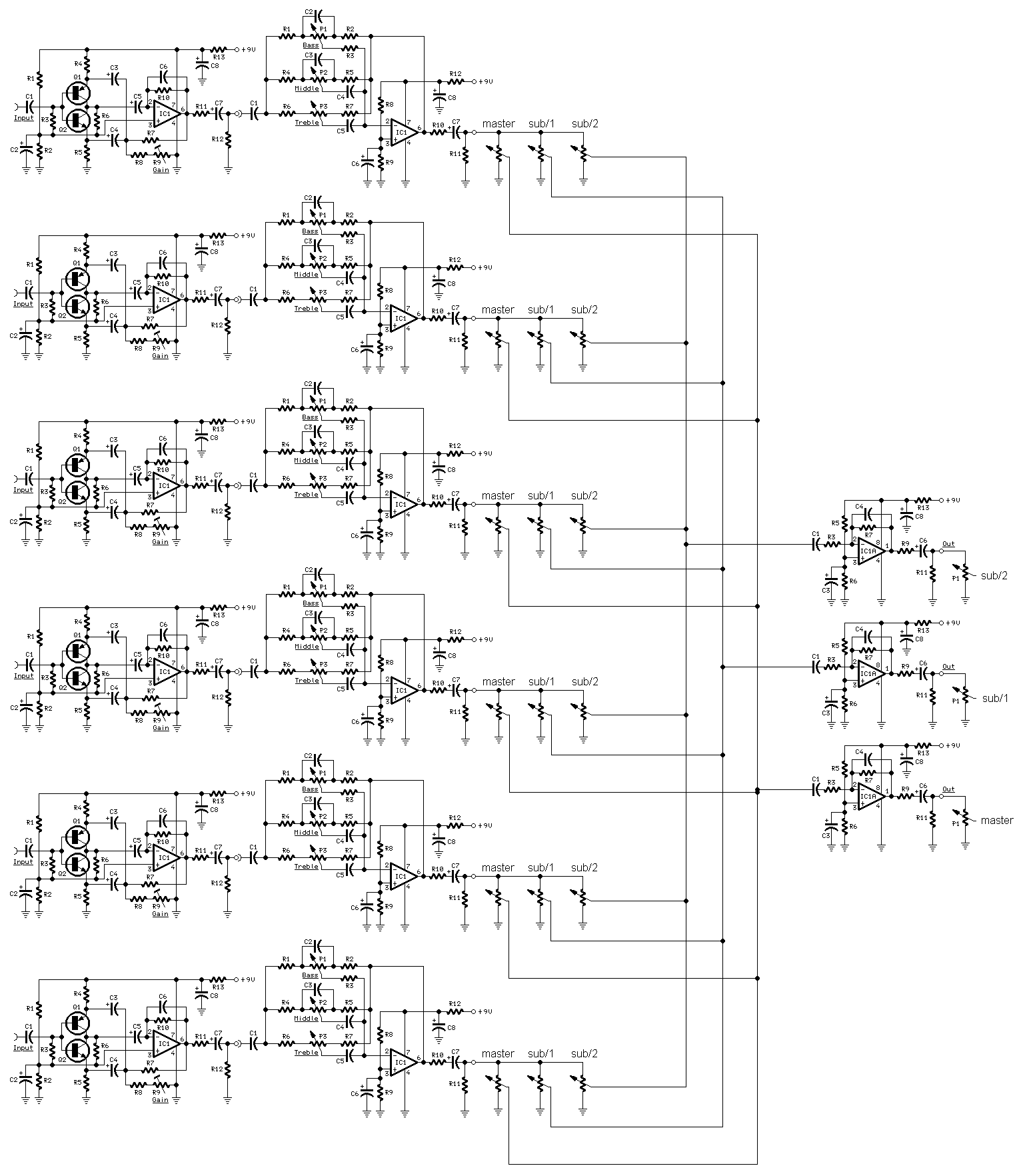

(#) csatika hozzászólása Jún 11, 2009 /
Tudnátok segíteni trafó ügyben?
Építek egy keverőpultot ami 4 sávos(sztereó) +sub1 sub2 kiment meg egy halom led kijelző (sávonként 4 *20 led...+még egy pár db)+10 sávos eqalizer +3 effekt , és ehez szeretnék valamilyen trafó nézni és segítséget is kérni.a pultnak 9V a ledvezérlőnek 3V az eqvalizernek úgy emlékszem hogy 12V kellene. Segítségeteket előre is kössz!
Tamás

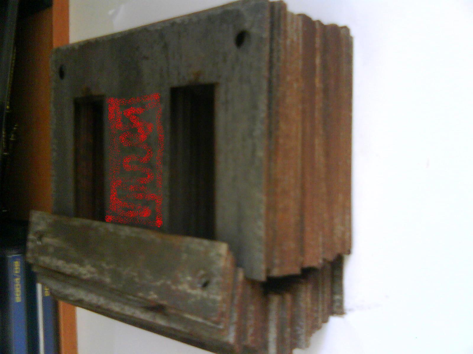

Amit kér keresztmetszetet az az egész vasmag keresztmetszete vagy csak amit bejelölte?(kép)

Csak ugye az másfajta vasmagra készült.Így ennél a trafónál nem tudom,hogy hogyan kell kiszámolni a hasznos vaskeresztmetszetet és a tekercselési helyet.

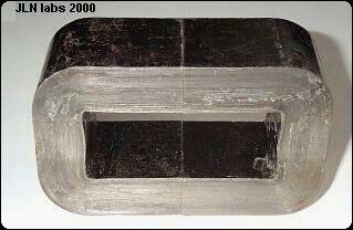

Sziasztok! Tudnátok segíteni abban hogy kb mekkora teljesítményű lehet a vasmagom? Egy hiperszil vasmagról lenne szó, vagyis kettőről. Két TV-ben voltak. Nem találok szakirodalmat a témában hiperszil számításra. Keresztmetszetet tudok csak. Az egyik 40mmX20mm, a másik 45mmX25mm. Tehát csak keresztmetszetet tudok, meg legfeljebb súlyt... Ebből kellene nekem hogy kb mekkora teljesítményük van. Egy tápegységhez akarom őket megtekerni, de így elég reménytelen... :no:

(#) lapose válasza Simon Balázs hozzászólására (») Jún 17, 2009 / 1
Ez hiperszil, és toroid magnál használhatatlan!
Inkább ebből a katalógusból érdemes dolgozni!
(#) Simon Balázs válasza lapose hozzászólására (») Jún 17, 2009 /
Köszönöm a felvilágosítást!
Nincs mit!
Az a közelítő számítás E-I és M magokra tökéletes, de ha átnézed a katalógust, látni fogod, hogy szallagmagokkal sokkal nagyobb teljesítményt lehet átvinni, mint a hagyományos vasakkal ugyanakkora vaskeresztmetszet esetén.
(#) pooly válasza lapose hozzászólására (») Jún 17, 2009 /
Köszi szépen! Ha jól gondolom akkor kb 500W a nagyobbik, azért jobban hangzik mint a 126VA

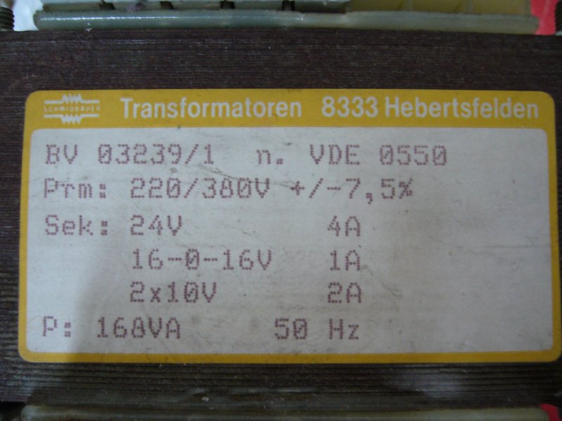

(#) m.gyula3 hozzászólása Jún 17, 2009 /
Van egy trafóm és nem vagyok benne biztos, hogy mekkora a teljesítménye.
Az adatok rajta vannak.
P=U*I=24V*4A=96W
Ha kiszámolom, akkor elvileg ekkora.
Mi az a P: 168VA 50Hz ---> VA=W ( vagy nem?)
Előre is köszi a válaszokat.
(#) gulyi88 válasza m.gyula3 hozzászólására (») Jún 17, 2009 /
számold hozzá a többi szekunder teljesítményét is, úgy kijön.
Az érék csak VA ben lesz ( VA csak akkor egyezik a W al, ha csak ohmos jellegű a kör, itt viszont a trafó tekercse miatt alapból induktiv jelleg is jelen van.
Derékszögű teljesítmény háromszög (P,Q,S= látszólagos, meddő, hatásos teljesítmény), néz utána... )

(#) m.gyula3 válasza gulyi88 hozzászólására (») Jún 17, 2009 /
köszi, meg van az eredmény, kijött a 168VA
akkor most már tudom hogy jó lesz a trafó
