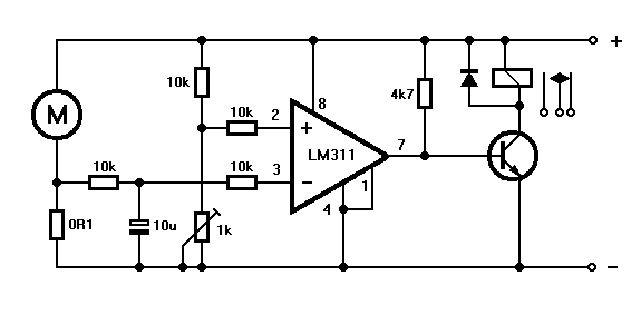

Én is próbálkozom automata kapuval, most héten szerzek hozzá ablaktörlő motort (valamilyen autóét), addíg nem tudok nekiállni. Menet száras módszeren filózok az talán jó is lesz.PIC - hez nem értek szóval szóba se jöhet, ezért relés, végállás kapcsolós megoldást választom, valami egyszerűbbet, elég nekem a nyitás zárás semmi extra.Néztem hozzá itt egy autó kp zár vezérlőt nagyon praktikus több célra is felhasználható, tudja nyitás zárás(alap) esetleg egy visszajelző lámpát is tud villogtatni, spontán ide tökéletes és elég jó is. Szerintem ennyi pénz belefér , nem kell szenvednem a táv vezérlésről.Szeretném hogy a kapu ne szorítson oda senkit (nem mint ha a motor elég erős lenne rá), meghát ne égjen le.Itt található egy korábban belinkelt feszültség komparátor, még kezdő elektrós vagyok és nem értem az elvét. Segítsetek elmagyarázni hogy az a relé az mit is működtet valójában, az szakítja meg a tápot ha elért egy beállított értéket?

(#) Dani0211 válasza paul64 hozzászólására (») Júl 13, 2009 /
Valószínű hogy megveszem! Nem tudod hogy lehet tőlük rendelni? Mert, én nagyon messze lakom. GD5 höz csak egy távirányító van? Vagy melyiket ajánlanád?Kétszárnyas kapuhoz kellene. Lehetőleg olcsón.Komparátorhoz nem értesz, vagy nem tudsz segíteni hogy mivel lehet figyelni a motort hogy ne szoruljon (égjen ) le?

(#) nagy hoho válasza Dani0211 hozzászólására (») Júl 13, 2009 /
Helló! Nem kell bonyolítani a dolgokat.Megméred az áram felvételt a kapu működése közben és ráteszel 0,5 Amp.-t.
Tehát tételezzük fel, hogy 3 Ampert vesz fel a motorod akkor 3,5 Amperes biztit teszel és kész.Nekem közel húsz éve megy a kapum és még soha nem kellett figyelni PIC-el meg komparátorral. Amit meg lehet egyszerűen csinálni azt kár bonyolítani.
(#) Dani0211 válasza nagy hoho hozzászólására (») Júl 13, 2009 /
