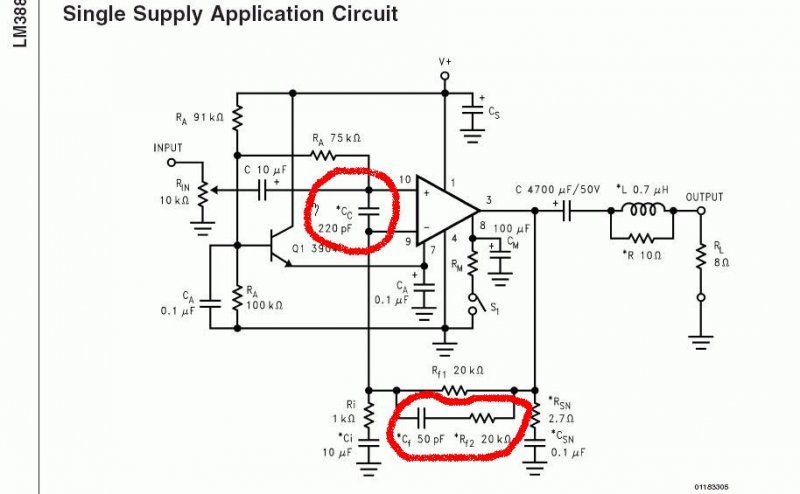

(#) kinaino55 hozzászólása Júl 26, 2009 /
Régen építettem ezzel az IC-vel erősítőt, a gyári ajánlást használva.
Az a baj mindenhol (többnyire) az adatlapban felsorolt értékeket használják. jóllehet az IC így mőködik helyesen és hozza a katalógusban leírt értékeket.
Én arra lennék kíváncsi hogyan lehet a TDA7294-es IC alapkapcsolását kicsit feldobni és finomítani ami a hangzás előnyére válna.
Például gondolok itt a visszacsatolás megoldására, frekvencia függö elem (kondi) beiktatására a visszacsatolo ellenállás lábai közé,
invertáló és nem invertáló bemenet közé néhány pikofarados kondi elhelyezésére stb.
milyen hatást vált ki a negatív visszacsatolás ha a Rv ellenállást a mellékelt kép kondenzátor és az Rn ellenállás közé kapcsoljuk,
hogyan viselkedik az erösítő ha a Ccs kondi értékét növeljük vagy csökentjük netán elhagyuk,
hogyan hat az erősítőre ha a visszacsatolást az ellenállások arányában megváltoztatjuk de a számolt erősités mégis ugyan akkora? R2 22K-ról 220K-ra, R1 680ohm-ról 10k-ra.

(#) szucsip válasza kinaino55 hozzászólására (») Júl 27, 2009 /
Szerintem a két bemenet (+) , (-) közé kondenzátort tenni értelmetlen, mert a két bemenet elméletileg azonos potenciálon van mindig.
Visszacsatoló ellenállás beiktatása az RV -vel párhuzamosan (asszem azt írtad) : A frekvencia növekedésével csökkenne az erősítés, ERGO a magasakat levagdosnád.
Ha növeled a Ccs -t akkor az alsó határfrekvencia lejebb megy, ha csökkented Ccs-t akkor az alsó határfrekvencia föntebbre tevődik. Ha elhagyod, akkor pedig (a kapcsolási RÉSZLET alapján DC erősítőt csinálsz belőle)
A számolós dolgot nem értem, azaz értem, de nem tudom hogy melyik az R2 meg R1. Egyébként ha azok Rv és Rn akkor sztem az erősítés megváltozik, mert nem jól számoltál. (Az erősítés itt Rv/Rn) A szimmetriát eltolná, mert Rv×Rn -nek egyenlőnek kell lennie a bemeneti ellenállással (szóval amit a nem invertáló bemenet és a föld közé kapcsolsz ellenállás értékkel)
És ha pedig az Rv bekötését módosítanád a képen bemutatott szerint, akkor nem tudom mi lenne, de biztos, hogy semmi jó! Legvalószínübb: Felüláteresztő szűrőt csinálnál vele, aminek a határfrekvencia után sem állna be az erősítése fix értékre, hanem menne el a nyilthurkú erősítésig, vagy még azon is túl
(#) kinaino55 válasza szucsip hozzászólására (») Júl 27, 2009 /
hello!
Lehet néhol pontatlanul és nem egyértelműen fogalmaztam de ezeket a kapcsolási megoldásokat nem én találtam ki hanem IC-k adatlapjából néztem ki.
TDA2003,TDA2030,LM3886 stb.
Esetleg ezeket a dolgokat lehetne a TDA 7294-nél is alkalmazni?
(#) gb197 válasza kinaino55 hozzászólására (») Júl 28, 2009 /
Ezek az ic-k nem ekvivalensek egymással, főként pl. a TDA2003. Ami az egyiknél működik, az a másiknál instabilitás okozhat és okoz is!
Az RC tag a visszacsatolásban csak minőség romlást okoz, a bemenetre viszont szükséges az LP filter, a nagyfrekis jelek levágása végett.

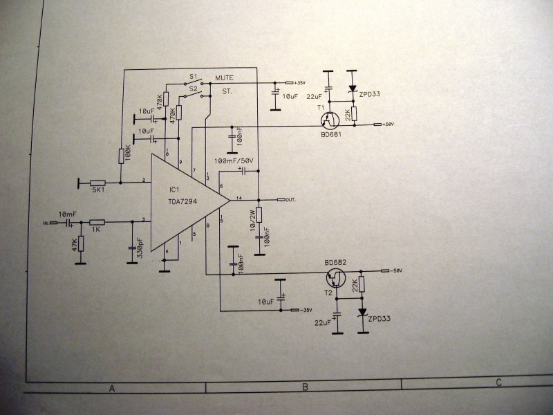

Tehát ha már minden áron jobbat akarsz építeni a "gyáritól", az alábbiak szerint kell összerakni a kapcsolást. A kimenetről a busover cella még elhagyható minden gond nélkül, avval is csak jobb lesz a hangja. Bővebben: Link
(#) kinaino55 válasza gb197 hozzászólására (») Júl 28, 2009 /
Szeva!
Na igen, jó hogy belinkelted ezt a rajzot úgy látom itt az IC stabilizált tápról működik. ezt szeretném megkérdezni hogy akkor a stabilizálástól jobb lesz az erősítő hangja, mert az egyik forumozó társ szerint visszafogja az IC-t meg nem ildomos így járatni. linkelek egy oldalt ahol ezt alkalmazzák. Szerinted vane ennek érelme és ajánlotte ez?(Igaz már megint más Ic-röl van szó)
Stab.táp
(#) highand válasza szucsip hozzászólására (») Júl 28, 2009 /
hello
"Üdv! Szerintem a két bemenet (+) , (-) közé kondenzátort tenni értelmetlen, mert a két bemenet elméletileg azonos potenciálon van mindig"
világért sem szeretnék beleszólni, de a két bemenet közé kötött kondenzátornak van célja. Egy áramsöntöt hoz létre a differősítő bemenetei között, ezzel gyakorlatilag egy plusz fázistolást, ami alkalmas plusz kompenzálásnak.
(#) kinaino55 válasza highand hozzászólására (») Júl 28, 2009 /
Szerintem is van értelme hiszen akkor a mérnökök sem tették volna rá a gyári doksira.

Ha jól megfigyeled a kapcsolást, az ic két helyen kap +- tápot. A gyári aplikációban ezeket a pontokat összekötik, én nem. Külön ki van vezetve az integrált végfeteknek a nagyáramú része, és ez nincs stabilizálva, csak a többi fokozat. Ebből következik, hogy pl. az általad belinkelt kapcsolás nem így működik, azokkal az ickkel nem lehet ezt megcsinálni például. Fogalmazhatunk úgy is, hogy visszafogja a kapcsolás hangját, persze ez csak megkötésekkel igaz. Én inkább azt mondanám, nem érdemes a nagyáramú tápot stabilizálni, mivel az átfolyó nagy csúcsáramok helyes kezelése nem egyszerű feladat. Egyébként meg a stabil táp az ideális, nem a simán egyenirányított, amit csak esetleg akkuból lehetne kinyerni.

A 7294 adatlapján van egy kapcsolás, ahol a gyár maga ajánlja az IC tápjaira a szűrt tápokat ( stabilizáltnak én nem nevezném, mert minimum kapcsolás) .
Azt nézd meg, ha azt megépíted az működni fog, ajánlanak hozzá Nyák-ot is.
Mindez gyári adatlapon.
A 7293-ra is alkalmazható.
(#) gb197 válasza highand hozzászólására (») Júl 28, 2009 /
"Egy áramsöntöt hoz létre a differősítő bemenetei között, ezzel gyakorlatilag egy plusz fázistolást, ami alkalmas plusz kompenzálásnak." Ez ebben a formában igaz is, csak az a kondi nem kell oda, a rajzon is csak opcionális. Sőt, ha elhagyom a busover cellát a kimenetről (2,7ohm+100nF) akkor sem fog gerjedni egy jól megtervezett nyákban. Ezek a gerjedést kompenzáló C és RC tagok - a rajzon 3 is van belőle- hallhatóan vissza rontják a minőséget. Az LM3886-tal és társaival 25- 30 végfokot raktam össze kb., de hibátlanul , stabilan működik mind a mai napig.
Fontosabbnak tartom a helyes nyáktervet, ill. az egész erősítő belső huzalozását, mert egy földhurok okozta gerjedést, semmilyen kompenzáló tag nem tud megfogni.
