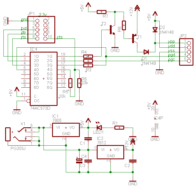

Legjobb tudásom szerint összerajzoltam egy pic programozót, ami 3,3V-os soros portról működne. A hozzáértő kollégák véleményére volnék kíváncsi, miszerint működne-e. Ez természetesen csak a megépülés után derülne ki 100%-osan de ha alapjaiban szúrtam el valamit akkor ne szenvedjek hiába. A T1 bc212, a T2 bc182 lenne, vagy mást javasoltok? Véleményeteket és hozzászólásaitokat előre is köszönöm!
Ez nagyon JDM-nek tűnik, amit inkább nagy ívből kerülj, ha jót akarsz. Itt nézz szét az égetők terén

A soros port amire csatlakozna ez a dolog nem szabványos RS232 hanem egy USB-s virtuális soros port. 3,3V a magas, 0V az alacsony logikai szint. Ez a szint az amit az RS232 szabvány nem értelmez ezért az általad ajánlott pl. WPB_RS_V2 égető nem működne. Nem tudom mi a JDM definíciója de azt tudom hogy a nincsenek szint illesztve ami ez én verziómon megtalálható. Hogyan oldható meg egy programozó 3.3voltos nem szabványos soros portra? Nem áll szándékomba pic vezérelt programozót építeni mivel nincs működő programozó amivel fel tudnám programozni illetve az elkészítendő darabbal csak egyszer programoznék, nem tartós használatra készül. Nincs szabványos soros/párhuzamos portom se.
Dehogynem van szintillesztve a JDM, az RS232 szabvany +-12 voltokkal dolgozik, ha nem lenne szintillesztes akkor a PIC tonkre is menne egybol. Max nem mindenki LS74-el illeszt.
Az eredeti JDM-ekkel az elsodleges gond forrasa az volt, hogy a programozashoz szukseges 12V-ot is az RS232-rol vettek az pedig nem minden esetben volt megfelelo. Masik gond, hogy a JDM-ek az RTS/CTS jelekkel babralnak amik a soros port emilacios periferiaknal lehet gondot jelentenek. Azonkivul ha ilyen alacsony feszultseggel dolgozik az a soros port akkor azt meg kell emelni mivel a PIC programozasahoz hasznalatos schmiyy trigger bemenet nem fog soha magasba kapcsolni (marmint 5V-os eszkoz eseteben...) De inkabb nezd meg es olvasd el watt oldalan hogy miert nem javallott a JDM, sokkal jobban ossze van ez ott szedve. Azonkivul javasolnam, hogy az egyszeru PIC egetot csak arra hasznaldd, hogy a PIC-en alapulo egetodet (pl PICkit2) fel tudd vele programozni.

Pont a pickit miatt kéne az a programozó. ICD2-m megszűnt működni valamiért és nem kaptam ötletet mi baja lehet, így hát befektetek egy pickitbe. Kisebb, okosabb, szerintem :gumicsirke: Sajnos csak ez a 3voltos soros port áll rendelkezésemre, esetleg egy ft232 ic-t ki tudok bányászni egy meglévő szerkezetemből. Az általatok ajánlott oldalt már böngészem egy ideje.
