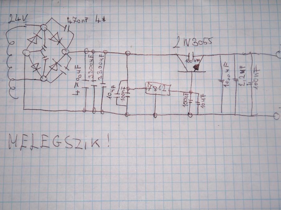

(#) HA3GX hozzászólása Júl 25, 2009 /
Készítettem egy tápegységet, megszűrve, pufferkondikkal 2N3055-ös tranyóval, 7812-es IC vel. De az egyenirányító melegszik, de nagyon! Szerintem még mindig gerjed de nem tudom, hogy miért... Kapcs rajz mellékelve.
(#) vizor válasza HA3GX hozzászólására (») Júl 25, 2009 /
Azok a kondik mi célt szolgálnak a Graetz híd diódáival párhuzamosan ? Még nem láttam ilyet.
(#) HA3GX válasza vizor hozzászólására (») Júl 25, 2009 /
Azért van rá szükség, hogy ne "búgjon" a tápegység, vagyis szűrje meg az 50Hz-et. Én egy rádió készülékhez készítettem el, és ha adsz ( megnyomod a PTT-t vagyis adásra kapcsolsz) akkor az 50Hz-es komponensek ne jelenjenek meg a vételi oldalon.
