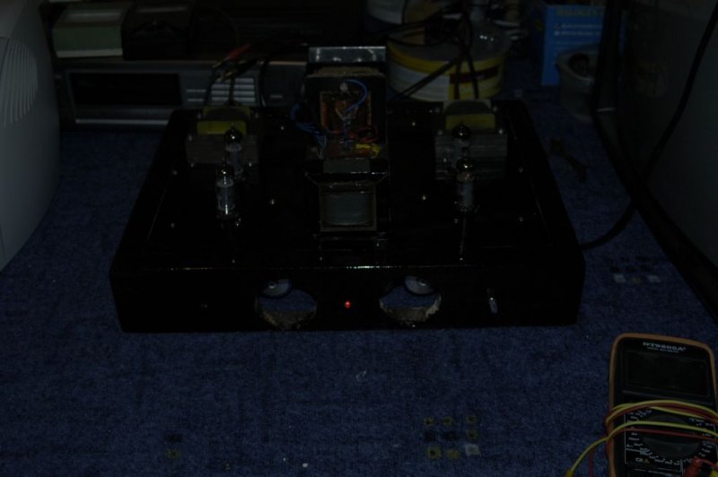

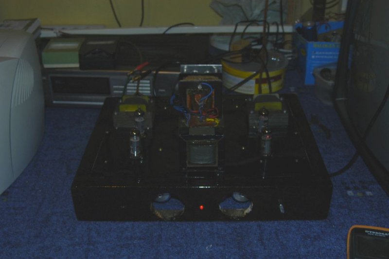

Hú, de lenn van a topik ! Bemérve jó a másik kimenőm is. 35-ös áttétele van, ez 8 Ohmmal nézve 9,8 kOhmra illeszti a PCL-eket, aminek adatlap szerint 300 V-on 9,1 kOhm az optimális illesztőellenállása. Hát így sikerült ... elvilg így lesz valamivel kisebb teljesítményem, meg torzításom ... Estére elvileg összerakom, aztán izzítom a fotógépet, ha érdekel valakit

![]() Javításra került hozzám, az egyik működött, a másik kevésbé. Volt benne egy szakadt 100K és egy zárlatos elektrolit kondi, csere után működött az is. A kimenőtrafót előttem már ujratekerték. sajnos hallatszott is a külömbség a kettő erősítő között. Évekkel ezelőtt, annyit követtem el még, hogy kapott egy relés, kezdetleges áramkört ami késletettve kapcsolja be az anód és a segédfeszültségeket. Azóta ma sütött rá a nap először.

eddig 7-ből 3 gázos .. de már szól a cucc sztereoban ..
Furcsa ... Most egy ideig az Onkyot hallgattam, sokkal részletesebb, és jobb a tere, de mégis valahogy olyan fátyolos .. Nincsenek azok az "éles" magasak, mint az SE-nél. Mondjuk most Myster Möbius Demo CD megy, nem valami jó felvétel. Mindjárt kap egy kis The dark side of the moon-t ![]() Viszont semmi brumm ... először azt hittem, hogy nem működik ![]()

Végül is arra jutottam, hogy igen kellemes, meleg hangja van "puha", de nem "lomha" mélyekkel, szép "kerek" közepek, nem "tolakodó", minta az Onkyo, vagy még egy picit az El84 SE is, és visszafogott, d tiszta magasak (kevesebb, mint a PCL, vagy EL SE-nek, de jóval több, mint az Onkyonak, és persze tisztább is ) Összességében pedig nagyon kiegyensúlyozott a hangkép, még sosem szólt ilyen jól a Vidi, a közepekkel mindig volt valami baja, de most nagyon lágyan szól. Hangerőben ugyanakkorának tűnik, mint az Onkyo (2x50 W). Tetszik, és kész

Sajnos nem valami jó képek, pedig jó géppel csináltam (Nikon D 100), de nem értek hozzá nagyon, aztán nem tudom, hogy kell beállítani jól (zár, rekesz, iso, kutykurutty), automata gépet meg nem tudok szerezni ...
