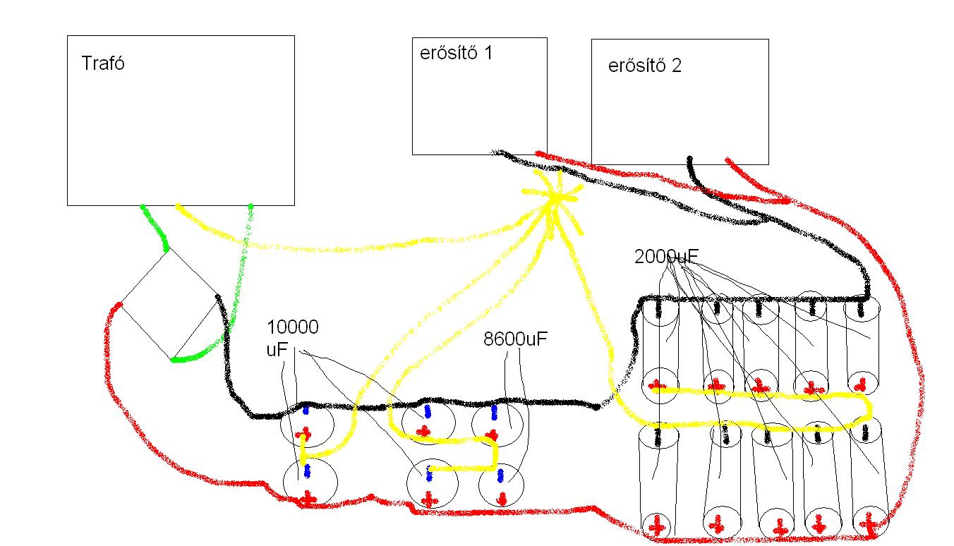

(#) Directors hozzászólása Szept 10, 2009 /
Elkezdtem bedobozolni az erősítőt még nincsen teljesen kész de továbbra sem működik sajna.Lerajzoltam,hogy most hogy vannak bekötve kábelek.A bemeneti jelkábel mind az RCA-knál mind az erősítő panelon be van kötve az árnyékolás.
Most két erősítő volt csak bekötve.A másik kettő a dobozba sincs benne.
A hangszínszabályzók sincsenek még bekötve.A poti biztos,hogy jól van bekötve.

(#) vendelkiraly válasza Directors hozzászólására (») Szept 11, 2009 /
Akkor kezdem én, hogy nekem mi nem világos, és mit csinálnék máshogy.
Az első képeden, ahol az egyenirányítást rajzoltad, ott a kondezátorokat nem kell külön blokkokra osztani, hanem fűzd őket egybe , és csak egy GND kábel menjen a csillagpontba. Ugyan ezen a rajzon nem látom, hogy a csillagpontról menne kábel a panel GND pontjára, ami, ha KD mester elrendezését nézzük, pont a +-tápág között helyezkedik el a panelon. (a másik rajzodon rajzoltál valamit, de ez nem egyértelmű, jobb lett volna, ha az egyik rajzodra berajzolnád csak a táp kábelezést, a másikra meg a jelkábelezést, vagy egybe az egészet)
A másik rajzodon a "kábelezésen" az erősítő panelokról megy egy-egy sárga vonal a csillagpontra ott azon mit vezetsz az a táp GND? És az konkrétan hova van kötve a panelon? Ha össza van kötve a panelodon a két föld, akkor összesen 6 vezetéket kell bekötnöd a panelre. (3 táp, 2 bemenet, 1 hangszóró)
És így a bemenet RCA nincs rákötve direkt a csillagpontra, ahogy te is rajzoltad. Nekem a fent leírt elrendezésben működött a rendszer.
Lehet, hogy jól kötötted be, de nálad már minden gyanús lehet, sőt "az a gyanús, ami nem gyanús"
Ja és nálad a csillagpontot nem is kéne külön választani, a kondenzátorkupacon ki lehetne alakítani, ezért is jobb lenne egy tömbbe rakni őket.
(#) Directors válasza vendelkiraly hozzászólására (») Szept 11, 2009 /
A GND be van kötve csak lemaradt a rajzról és a panelon is össze van kötve.A Sárga vezeték a GND kábel.

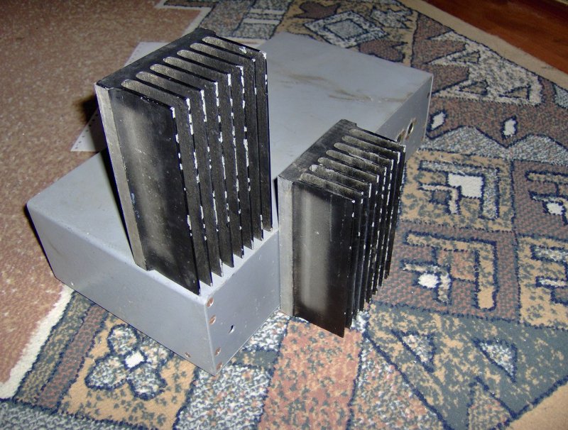

(#) zoly15 hozzászólása Szept 13, 2009 /
Szép napot mindenkinek!
Lassacskán megfertőzött a B5 láz, nagyon sok jót halottam róla.
Meg is szeretném építeni. Ami 1-2 hónapon belül be is következik.
Most ott tartok hogy megvan a doboz, következik a hűtőborda.
A képen látható bordát gondoltam oda. Úgy képzeltem el hogy kettévágom és állítva szerelem fel a hátlapra. Mint ahogy a képen van.
Kérdésem: Elegendő lenne a hűtőfelület ha kettévágnám majd a felekre egy-egy B5 panelt fogatnák?
Vagy keressek nagyobbat?
A bordára tervezek hőfok függő aktív hűtést is.
A másik kérdésem az lenne hogy: Nekem 4 Ohm -on kéne maximum 50W a tápfeszültséget mennyire kéne csökkentenem? Hány VA-es tápegység kell ehhez? (egy sztereo végfok lenne)
(#) CIROKL válasza zoly15 hozzászólására (») Szept 13, 2009 /
„Elegendő lenne a hűtőfelület ha kettévágnám majd a felekre egy-egy B5 panelt fogatnák?
Miert nem a dobozod teljes magassági méretére vágod a bordát ? Viszont amint látom ez egy szép fém doboz ha egy az egyben rácsavarozod a bordákat akkor ugye fűti a dobozt is . Ha meg némi távtartóval szereled föl akkor kevesebb a hűtőfelület . Szerintem elég lesz a B5 számára az a mennyiség
(#) zoly15 válasza CIROKL hozzászólására (») Szept 13, 2009 /
Igen, valóban fém, azon belül alumínium.
Azért nem a teljes magassághoz igazítom a bordát mert akkor 2Db-ot kell vágnom. Így ha ketté vágom kicsivel rövidebb lenne mint a doboz magassága.
Köszönöm a választ!
Tehát akkor nem kell tovább keresnem.
(#) szamóca válasza zoly15 hozzászólására (») Szept 13, 2009 /
2x20-24VDC már elég ehhez a teljesítményhez, 140VA-es trafóval. Én a helyedben nem spórolnék a bordán, és Laci tanácsát megfogadva, passzív hűtésnek is elég lenne a két dobozmagassággal megegyező borda.

(#) Alkotó válasza zoly15 hozzászólására (») Szept 13, 2009 /
Én egy kicsit mást javaslok neked.
1. Egyenlőre ne szabdalj bordákat. Magát a dobozt használd hűtésnek. Így próbáld ki, és ha nem elég, akkor még mindig csavarozhatsz rá "többlet hőelvonó készséget".
2. A tápfeszültség+trafóteljesítmény+neked kellő teljesítmény elég ingoványos terület. Attól, hogy most 50W-ban gondolkozol, az még nem jelenti azt, hogy ez mindig így is marad. Tehát ha esetleg kicsit nagyobb trafót használsz, és persze nagyobb tápfeszt, akkor még mindig hallgathatod halkabban a zenét, de ha kell, akár hangosabban is. Ha nincs valami egészen konkrét oka, akkor ne méretezd már az elején alul az erősítőt, ezt inkább bízd a potméterre. Sose lehet tudni, mire lesz még jó egy kis teljesítmény többlet.
