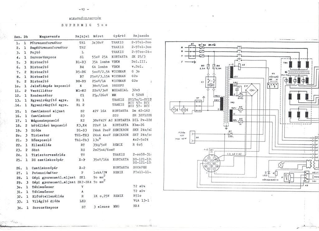

(#) mpisti válasza (Felhasználó 5823) hozzászólására (») Szept 28, 2009 /
De igen, kézzel rajzolva,ha megfelel szívesen elküldöm neked. Remélem, a kirajzoláskor nem vétettem hibát.
Köszönöm a dicséretet, de szerintem sokan vannak , akik nagyobb tapasztalattal rendelkeznek mint én. Csak legfeljebb nem akarják a kínkeservesen megszerzett tudást átadni másoknak.
János,neked igazad lehet. Ugyanis én csak a típust néztem, a gyártót nem. Az a rajz ami nekem van az az eredeti ELRESTA gyártmányú panel rajza. Nem figyeltem eléggé. Mea culpa. A 0,68ohmos ellenállás valóban szerepel a helyettesítő-hazai gyártású kártyán, szerintem feleslegesen.
(#) mpisti válasza GAtesz hozzászólására (») Szept 28, 2009 /
Erről a gépről a mellékletként feltett rajzok az összes infód?

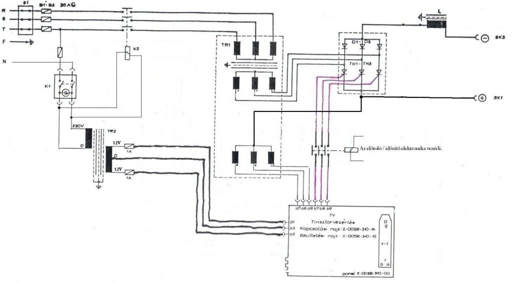

A kapcsolási rajzon szerepel egy háromfázisú csillagkapcsolású tekercs, amely egy sima háromfázisú graetz hídra van kötve.Az ábrán pirossal van" bekerítve".
Ennek a feszültségét mérd meg, ha lehet, akkor az egyenirányító után. A szabályozott egyenirányítót erre az időre válaszd le! Ebből a mérési eredményből ki lehet indulni,hogy érdemes-e foglalkozni az átalakítás gondolatával. DE! Ha még soha nem szedtél szét ilyen nagy berendezést, akkor kérlek, ne állj neki,mert nem egyszerű munka!A szétszereléskor könnyen sérülhetnek a tekercsek,sérült tekercsekkel meg már okafogyottá válik az igyekezet.
"A képen a jelenlegi bekötést rajzoltam le.
(nem egészen ugyan az mint a gyári)"
Hát szerintem se úgy néz ki, mint a gyári rajz.
De lehet hogy ez az oka annak, hogy még nem az igazi-mint ahogy korábbi hozzászólásodban is írtad.
Na de komolyra fordítva a szót: én arra gondoltam,hogy ha tényleg alkalmassá akarod tenni arra hogy tudja a CC/CV üzemmódot,akkor nagyon sok átalakítást kell végrehajtani rajta,és ha nincs kellő tapasztalatod ilyen fajta gépek építésében és kudarcba fullad a próbálkozásod,akkor nem szeretnék bűnbak lenni a rengeteg ráfordított idő miatt. De ahhoz hogy érdemes legyen gondolkozni az átalakításon,ahhoz kell az a mérés amit néhány órával ezelőtt kértem. Valamint valami "móricka rajz" arról,hogy azokat a feszültségértékeket amit korábbi hsz.-ban írtál, melyik tekercseken mérted.Az lenne a legjobb ha az eredeti trafót bemásolnád,és annak a tekercsvégeihez írnád a mért értékeket.

A gyári rajzon szerepel még fázisonként egy tekercs,ami az általam visszaküldött rajzon pirossal bekeretezve a háromfázisú szabályozatlan egyenirányítót táplálja. Akkor eszerint ez nincs rátekerve a trafóra?Akárhogy is számolom a trafón 30 kivezetés található, a rajzodon is ennyi szerepel. Nincs elkötve csillagpont a felső bakelitlemez alatt?Azaz amit te nekem 50;60;70;80V-os kivezetésként jelöltél meg, biztos hogy ugyanazon tekercs megcsapolásai?
Még egy kérdés. Az általad felírt értékek a csillagponthoz, vagy a fázisok között értendők?

(#) mpisti válasza (Felhasználó 5823) hozzászólására (») Szept 29, 2009 /
A másik szekunder tudná biztosítani az elektródás üzemmódhoz a szükséges gyújtófeszültséget. Nem kellene neki többet tudni mint kb. 5-6A-t. A lényege,hogy elektródás üzemnél a tirisztoros szabályzó ezzel az elektronikával nem tud biztosítani az elektróda biztos begyújtásához elégséges gyújtófeszültséget . Ezt úgy lehet megoldani,hogy az oszlopok tartalmaznak még egy tekercset, amely egy 3 fázisú egyenirányítón keresztül biztosítja a kellő nagyságú gyújtófeszültséget, a tirisztoros szabályzó beállításától függetlenül. Természetesen ezeknek a tekercseknek a túlterhelődés megakadályozása érdekében az egyenirányító kimenete után be kell építeni egy kb. 10ohmos nagy terhelhetőségű ellenállást is.
MIG üzemmódhoz azok a feszültségek,amiket felírtál nagyon magasak. Ez egyenirányítva lesz kb. 160V. Ez még a plazmavágáshoz is majdnem elég. Tehát amint már korábban is kértem, légyszíves a csillagponthoz mérve add meg a feszültségek értékét, ne a bakelitlemezen olvasható felírás alapján.
