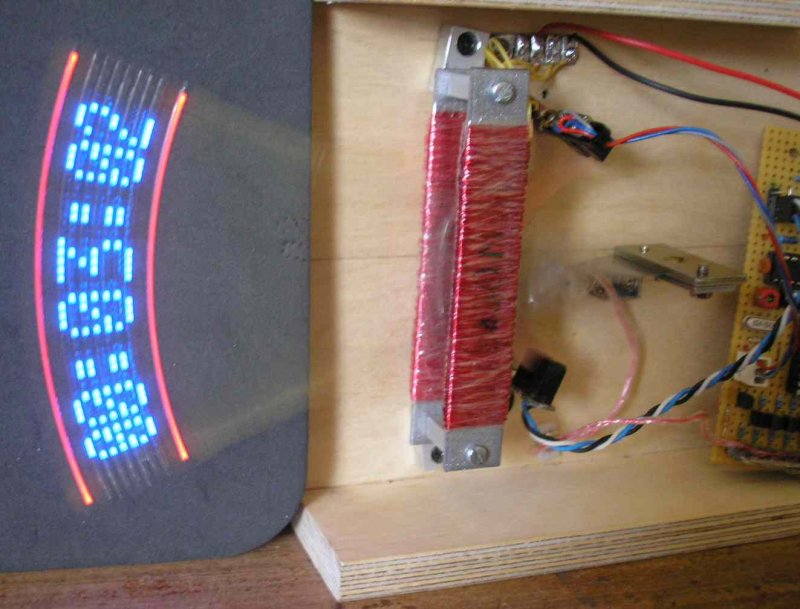

Valóban nem tudtam kivárni az éjfélt, átállítottam az időt, ahogyan gondoltad. Rendben történt a kijelzés váltása a napok kiírásánál Ime egy videón a történet, szia.

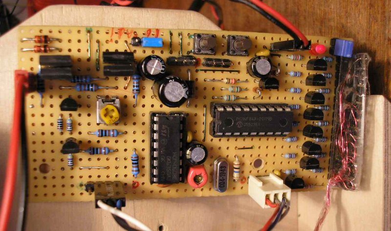

- Néhány újabb kisérlettel próbáltam a nem kivánt berezgést csillapitani. Azt vettem észre, ha pl.: a fali Wand az oldalára van állítva, és a kar csak le-fel rezgést végez, egyáltalán nem ugrál az asztalon. Talán meg lehetne próbálni egy kijelzési módot egyszer ehez a 90 fokos döntéshez is, ha az programból megoldható.
Egy újabb egyszerű rezgésvezérlő áramkört készitettem el H-hiddal, szépen működik optóval, vagy Hall IC-vel. A kapcsolási rajzot feltöltöm, és néhány képet az "eldölt" fali Wandról is. A rezgés vezérlése itt már ezzel az áramkörrel működik.

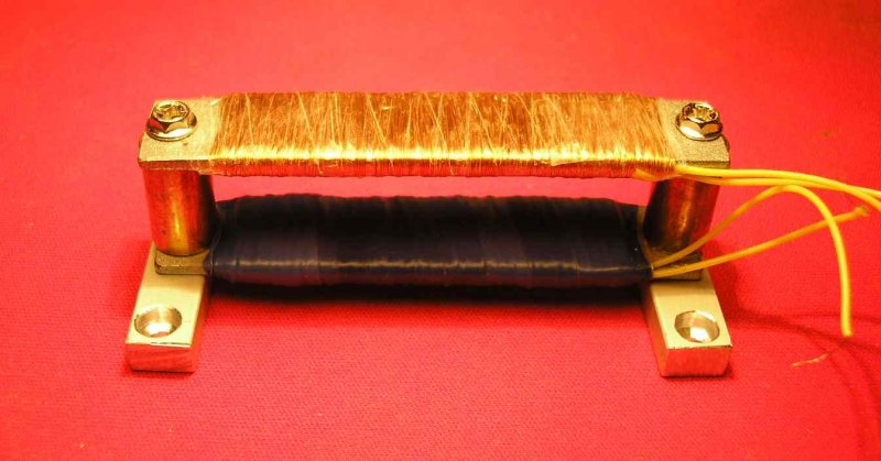

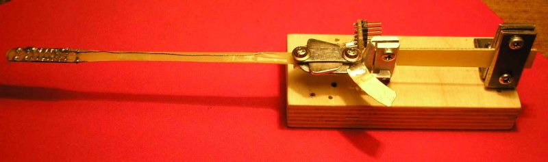

(#) janocsi válasza kocsgab002 hozzászólására (») Szept 30, 2009 /
Szia Kocsgag002!
Egy nyákrugó/kar/mágnes/rögzitő elemeiről készitettem felvételeket. A nyákrugó méretei itt is megegyeznek a leírt értékekkel. A kar hossza 145mm, együtt van rögzítve a mágnessel. A lengető mágnes egy régi (WD340) winchesterből lett kitermelve. A nyákrugó helyére acélrugó is szerelhető. A levezető 0.1mm-es CuZ (10ér), sodrata a kicsatlakozóig szintén követhető. Az összeállítás képein jól látható minden részegység. Szia.

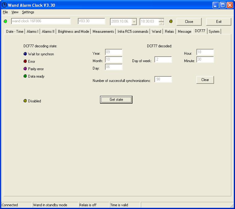

(#) Hp41C válasza janocsi hozzászólására (») Okt 4, 2009 /
Végre - valahára beindult a DCF77 szinkron.
A Wand 3.28 programban csak két apró hiba volt, nem azok jelentették a fő problémát. A bizonytalan vétel oka a DCF77 modul tápellátásában volt. A modul saját tápszűrése elégtelen, így ha a pic tápjáról járt felismerhetetlen volt a vett jel. A megoldást a tápba iktatott 100 ohm és a modul sorkapcsára kötött 47µF és 100nF tápszűrés hozta meg. A kínomban a programba beírt digitális szűrést ki is vehetem, annyira tiszta a jel, pedig csak 2 m-re van a pictől és a pc-től, monitortól.
A Hold már fogy...

(#) Hp41C válasza janocsi hozzászólására (») Okt 5, 2009 /
Csak három vezeték kell, táp, föld és a szélső kimenet. Most utp kábellel van csatlakoztatva - ez csavart érpáros kábel: minden pár földjét bekötöttem, az egyiken a táp megy, a másikon a jel jön, van még két szabad ér. Lehet, hogy egy hármas csavart vezetéken is menne, de az utp akadt a kezembe vasárnap este. Ki lehet próbálni a riasztós árnyékolt kábellel is...
(#) Hp41C válasza Hp41C hozzászólására (») Okt 6, 2009 /
Az elmúlt két órában teszteltem a DCF77 vételt. 120 lehetségesből 98 sikeres szinkronizáció történt.
(#) janocsi válasza Hp41C hozzászólására (») Okt 6, 2009 /
Szia Hp41C!
Ez aztán megint egy nagy lépés előbbre. Ezután már nem sok mindent lehet a hardveren változtatni, csak a programban módosítani ha szükséges.

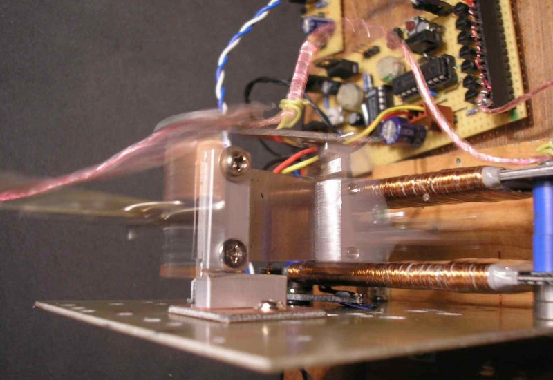

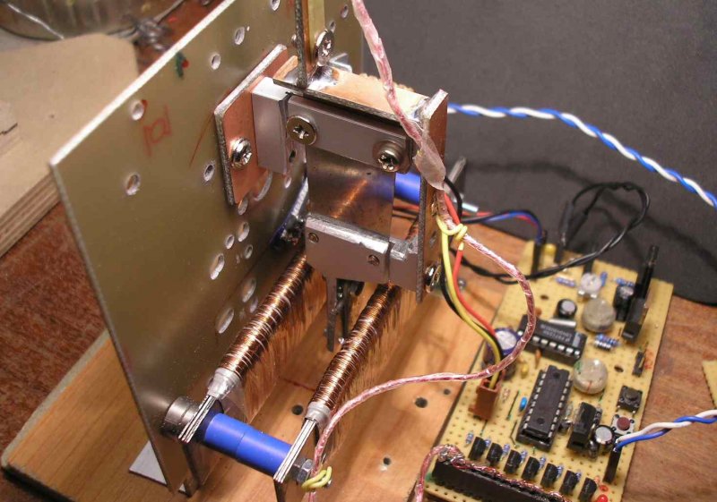

(#) janocsi válasza Hp41C hozzászólására (») Okt 7, 2009 /
Szia Hp41C!
Tovább kisérleteztem az újabb mechanika kialakitásával. Vannak részeredmények egy, már sokat próbált tesztpanelon. Ezt a mechanikát próbáltam úgy kialakitani, hogy a rugólenez középső síkjára essen az összes súlypont a párhuzamos rezgés tartásához. Ezalatt azt értem, hogy a mágnes és a kar is nagyjából ugyanazon sikon helyzkedjen el, így stabil, kiegyensúlyozott mozgása lesz a kijelzőnek. A mágne s síkja az adott, csak a kar szerlvényét kellett agy (kuliszával) megkerülni. Ezen az úton haladva, nagy valószinüséggel megszünnek majd a berezgésre vonatkozó kellemetlen hatások is, hiszen az ellentétes írányú mozgási erők, nagyobbrészt kiolthatják egymást .
A kisérletek még folynak, néhány felvételen az összeállítás képeit szemlélhetjük meg.
Szia.
(#) janocsi válasza janocsi hozzászólására (») Okt 7, 2009 /
Sikerült úgy beállítani a kar középre helyezésével, (a kar rögzítő elemének helyezgetésével), hogy teljesen rezgésmentes, stabil állapot jött létre. Lehet forgatni mozgatni, nem szaladgál és nem rezeg el az asztalon. Teljesen megszünt a zaj is, nem remeg és zörömböl a rezgés miatt.
Ezt az újabb verziót most felépítem rendesen egy hozzá készitett vázra, mindenben lekövetve a méreteket és a súlyozásokat. Még néhány felvétel róla, és egy video.

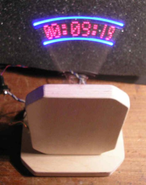

(#) janocsi válasza janocsi hozzászólására (») Okt 8, 2009 /
Felépítettem az újmechanikás szerkezetet két 130*115*15mm-es rétegelt falemezre. Nagyon gyorsan elkészült, és néhány "titokra" is fény derült a beüzemelésénél. A két lemez egymásra merőlegesen, az alsó keresztben, az előlap hosszában rá állítva 30mm-re az elejétől. Amikor elindítottam, a kijelző teteje egy szép nyolcast írt le, amelyet csak úgy lehetett egyenesbe hozni, hogy kb. 5-8 fokot hátra kellett dönteni a kart. (Ez volt a titok egy darabig a számomra is, a dinamikus súlypont beállítása). Így egy tökéletes síkban rezgés alakult ki, amelyet a "kétszárnyú" mechanikával még soha nem sikerült létrehozni. Nagyon stabilan áll a talpán, ezért ezzel a döntött karral már szerintem elfogadható lehet a működése. A kar döntésénak szöge függ a rugólemez hosszanti középsíkjától való eltolásra a rögzitési pontja felé. 18.56 Hz-en rezeg a kar a mostani beállításban. Néhány felvétel az "egyszerüsített" mechanikáról, és az óra működéséről. Ha valakit komolyabban érdekelne ez a fajta mechanikai felépítés, szivesen rajzolom meg a méretezését.

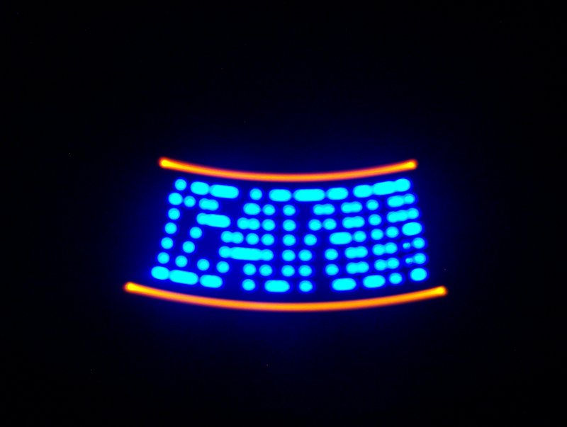

Arra nincs valami megoldás, hogy a számok ne legyenek keskenyek a két szélén? Szoftveresen lehetne kitalálni valamit, mert ugye ott lassabban mozog a kar.
(#) janocsi válasza Panhard hozzászólására (») Okt 10, 2009 /
Először egy kiegészítést szeretnék tenni az előző H.sz.-hez.
A váz méretek a következő módosításokkal lettek elkészitve: 150x115x15mm-es rétegelt falemez, de egyáltalán nem kritikus más méretekkel sem. A legfontosabb az, hogy a rugómechanika a tekercsel, és az elektromos meghajtó egységek ráférjenek a kialakitott vázra. Nem kell a kart megdönteni, lehet függőleges, ez esetben viszont egy súly állítgatásával kell majd "behangolni" a síkban rezgést.
- Panhard!
Elég nehét a programban módosítani a "szélső" karakterek torzulását. (A kar szinuszos rezgést végez). Hp41C a legújabb verzióban úgy oldotta meg, hogy a széleken egy-egy "üres" karakter írása történik, (vagyis az ki van hagyva), igy kevésbé zavaró és látható ez a probléma.
Egy mechanikus megoldás is született pont erre a hibára, nevezetesen, az "ostornyél" felépítésű kar kialakitása. Ha visszaolvasol, erröl jónéhány helyen található információ. A kijelző működéséről feltöltök néhány jellegzetes képet.
Szia.
(#) Hp41C válasza Panhard hozzászólására (») Okt 10, 2009 /
Az eredeti program, ami a propeller óra programjából készült 120 részre osztotta a rezgést. A visszafordulás miatt csak 60 használható pozíciót engedett meg. Ezen a helyen lehetett az időt kijelezni. A módosított program már 144, 168, 180, 192, 204 részre is tudja osztani, azaz egy fél lengés 72, 84, 90, 96, 102 pozíciót jelent. A program továbbra is 60 használ fel 10 karakter megjelenítésére, a többi alatt a kijelzés ki van oltva. A nagy osztási szám csak nagy amplitúdójú rezgésnél használható, mert a középen levő karakterek is keskenyednek az osztásviszony növelésvel.
A mostani 16F886 verzió 168-as osztást használ, a vezgés fordulásánál két-két karakter pozíciót nem jelenít meg.
A nemlineáris osztással (még) nem foglalkoztam.
