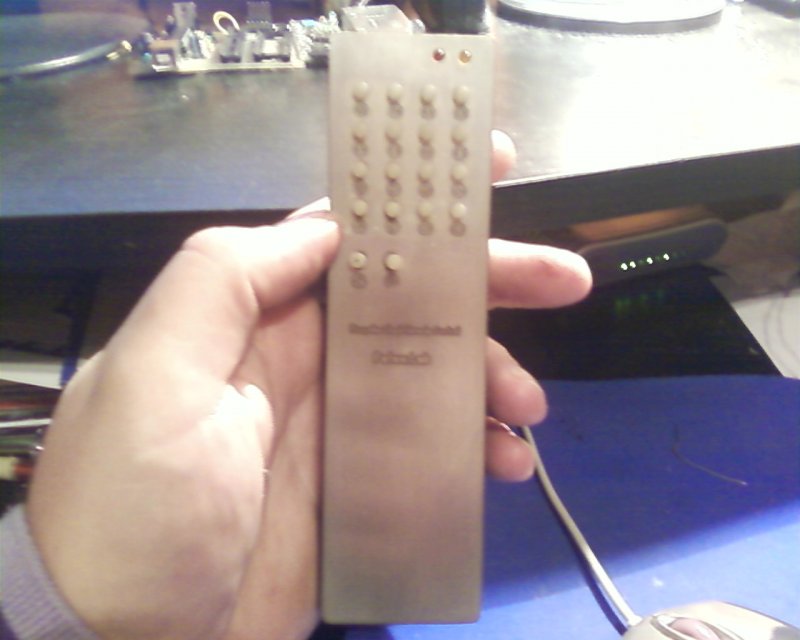

(#) patexati hozzászólása Nov 14, 2009 /
Sziasztok! Közben elkészült a távirányító is nincs bent a 78l05 mi fogyasztana így a három 1,5V-os elem bírja szerintem évekig!
(#) zsoltee0001 válasza patexati hozzászólására (») Nov 15, 2009 /
Ennek a házát is panelből csináltad, akárcsak a PK2? Nagyon szép lett!
(#) patexati válasza zsoltee0001 hozzászólására (») Nov 16, 2009 /
Szia! Igen panelből készült bele vannak marva a betűk,számok és le is van ónozva! Sőt van bent smd ledekből háttér világítás is csak nem csináltam neki meghajtást így az nem működik egyelőre. Nagyon jó dobozokat lehet nyákból gyártani csak a nagyobb dobozoknál kell merevítő darabokat hosszába merőlegesen ráforrasztani (belül kétoldalas nyák) és nem lesz görbe! Derékszög nem árt ha van

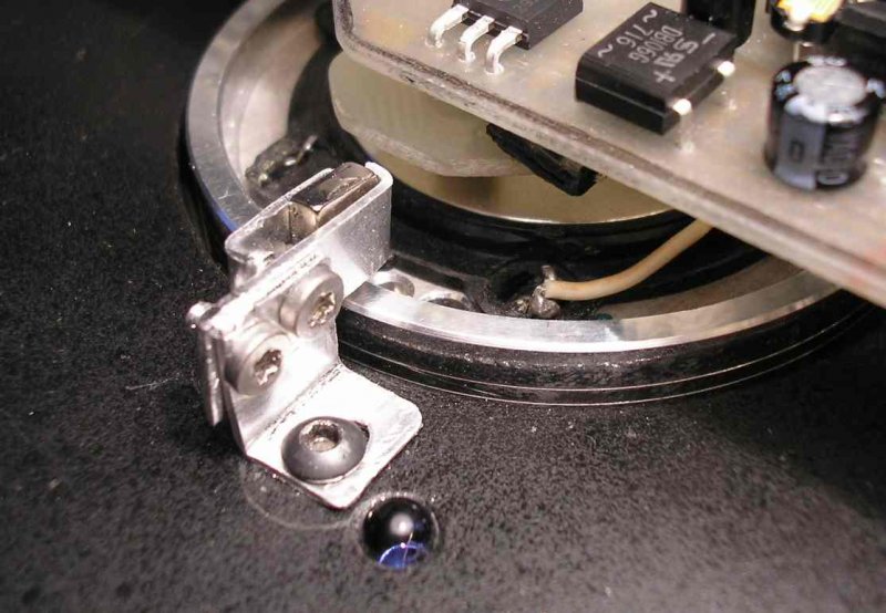

Sziasztok! A propellerbe beletettem végre a hall szenzort mi egy számítógép rack ventiben volt és alatta egy dvd fejből kibányászott mágnes! Elsőre elindult és mondhatom atomstabil nem zavarja meg semmi nem remeg a kép erősebb fényben sem stb!

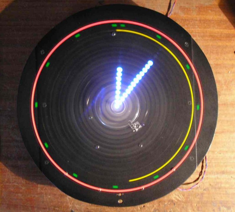

(#) janocsi válasza Hp41C hozzászólására (») Nov 30, 2009 /

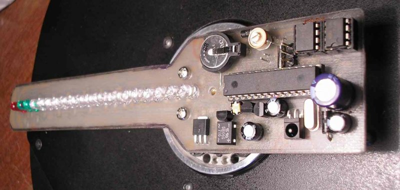

Szia Hp41C!
Szia Patexati!
Elindult a PIC16F886 propeller verziója 5mm-es LED-el szerelve. (A nyáklemezt patexati készítette a saját tervei alapján).
Néhány kép a már működő óráról, és a felépítéséről.

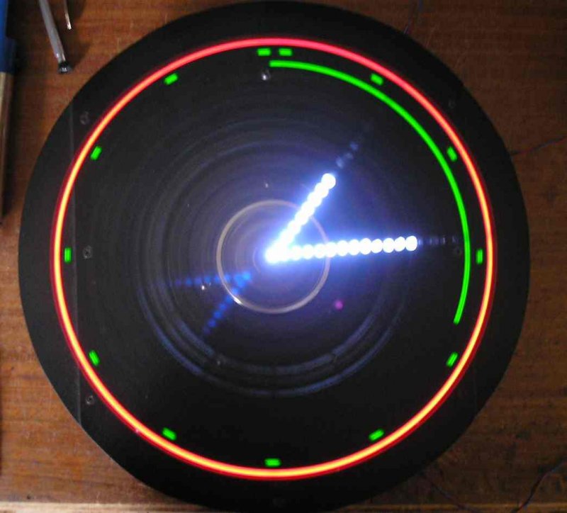

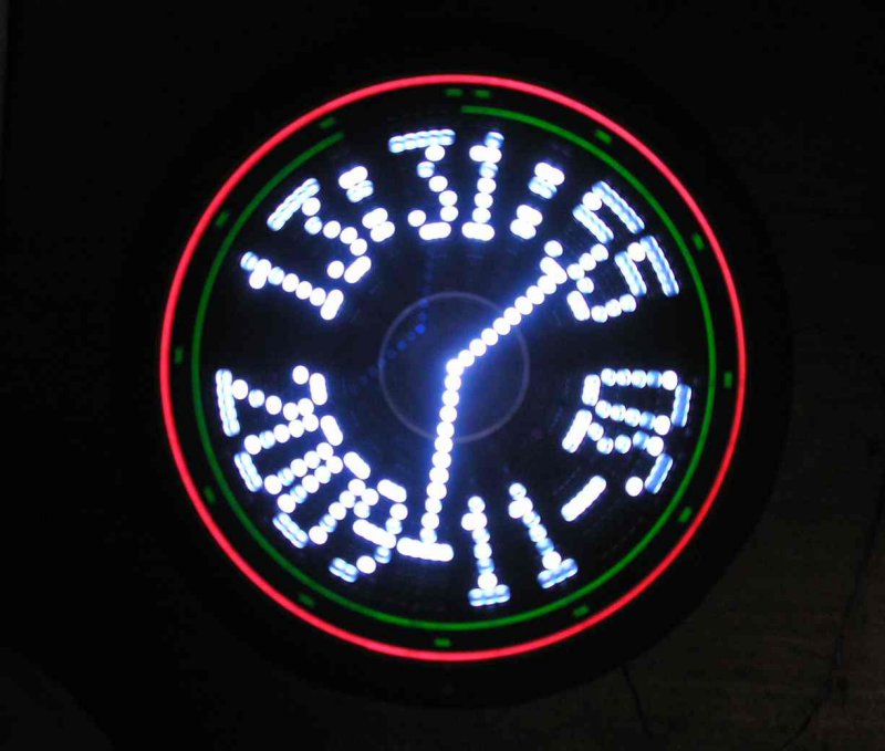

(#) janocsi válasza patexati hozzászólására (») Dec 1, 2009 /
Szia Patexati!
Végre megvalósult a Hall IC-s vezérlés. A kis mágnest először, (mert nem próbáltam ki előtte), rosszul, függőlegesen raktam fe, de ezt a téglalap alakú mágnest vízszintesen kell elehelyezni a rotor alatt. A mágnes egyik pólusa ekkor lesz helyesen beállítva a Hall-hoz Ezután már kitünően működött a propeller a Hall IC-s vezérléssel. (Még látható az egyik képen, működik az index, az infra LED is, de már nincs szükség rá). Néhány kép a propeller működéséröl.
Szia.
(#) patexati válasza janocsi hozzászólására (») Dec 1, 2009 /
Szia! Nekem szerencsém volt egyből eltaláltam A ledesnél szerintem egyszerűbb az egész és két szál vezetékkel kevesebb kell Sőt ingyen van! A wand tekergőim is elkészültek 2x900 menet szorosan egymálsmellé 0.3 cu huzalból Most a nyákot tervezem majd de kell hozzá ötlet! neked biztos van írj róla privátban! 6 cm széles lehet max a panel miatt!

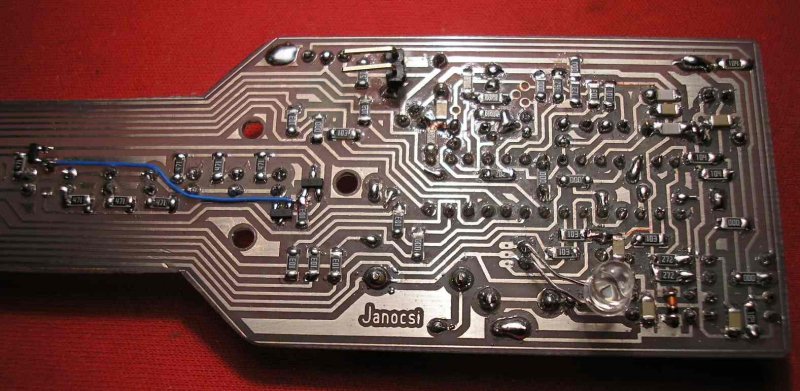

Szia Patexati!
Egy StandBy LED-et építettem a bázis áramkörbe, amely akkor világit, amikor a rotor nem forog. Egy plusz tranzisztor a PIC 16F628 10. lábáról, (vagy az f886 25. lábáról), néhány ellenállás, és kész is. Ezt már régen szerettem volna beépíteni egy órába. Itt mostmár benne van. Egy kis AVI erröl is. A minőségéért elnézést kérek.
Szia.
