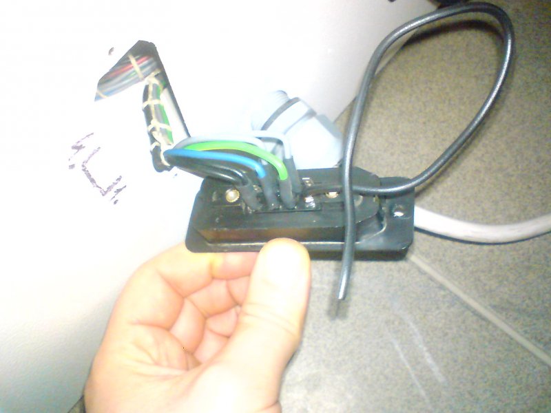

Sziasztok nemrég vásároltunk egy Solisun szoláriumgépet és hozzá egy zsetonnal működő időzítöt. Ezt a két masinát kellene valahogy összehoznom, de nem akarom hogy valamelyikből is elmenjel az életet jelentő füst.
A szoláriumon van egy széles csatlakozó (dsc00010) a melyen 6 vezeték van ebből egy ki van kötve 3 nyilván az aotómata TÁPlálására szölgál +védőföldelés, a két szürke lehet a vezérlés, de az autómatán egy négylábú aljzat van amelynek mindegyike aktív, be van kötve (dsc0007).
Ha valakinek volna esetleg kapcsolási rajza, vagy bármilyen ötlete szívesen venném.
(#) zolee1209 válasza Poggiali hozzászólására (») Okt 11, 2008 / 4
Nem biztos, hogy sok információt adok, de talán több a semminél...
Én javítottam egy Solisun gép időzítőjét. Az időzítő 230~ ról jár. Az időzítés során bedobálják a zsetonokat, az utolsó zseton bedobása után vár kb egy percet (állítható), majd elindul a fő számlálás, ezzel együtt behúz egy relé. Sajnos azt nem tudom, hogy ez a relé 230-at kapcsol kifele a dobozból, vagy a kontaktra megy két vezeték, ami a szoli felől jön... Körülbelül két évvel ezelőtt foglakoztam a javítással, de emlékeim szerint kicsit eltérőek az időzítő panelei... Lehet a vezérlés is másképp történik! Több információval nem tudok jelenleg szolgálni.
(#) Poggiali válasza zolee1209 hozzászólására (») Okt 16, 2008 /
Köszönöm, hogy reagáltál!
Sajnos ezeket én is tudtam. Azóta viszont sikerült találni egy szólárium szerelőt, aki felvilágosított, hogy szükségem lesz egy "relépanelre"... ezt a panelt kell bekötni a "ketyegős" időkapcsoló helyére és egy hateres -remélem jól mondom- UTP kábel segítségével össze lehet kötni az autómatával. A ~230-at külön kapja.
(#) Poggiali válasza Poggiali hozzászólására (») Nov 6, 2008 /
Pontosítanék:
Szóval, a zsetonautómata megkapja a ~230V-ot -a gépből ,vagy direktben. A zsetonautómata egy négyeres telefonkábbellel van összekötve a relépanellel. A panel kap 15V (váltót) a szóláriumban lévő trafóról, és a solar feliratú csokiba kell bekötni a kapcsoló vezetéket (korábban ketyegős kapcsoló). Az autómatán lévő két potival lehet állítani a késleltetést (vetkőző idő) illetve az időegységet zsetononként -én nem mertem tekergetni-.
