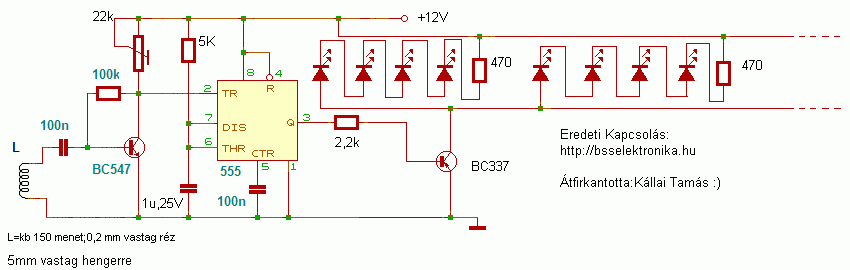

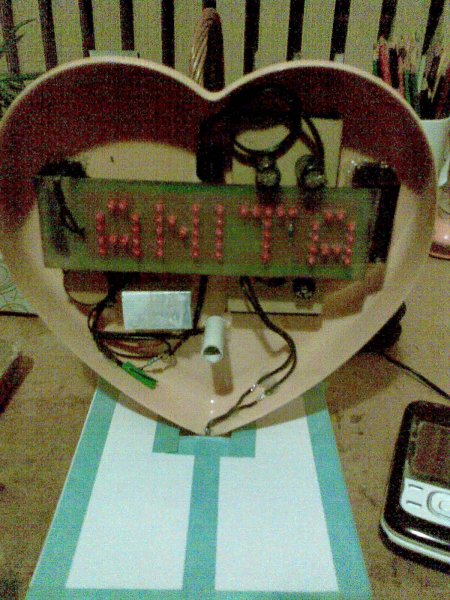

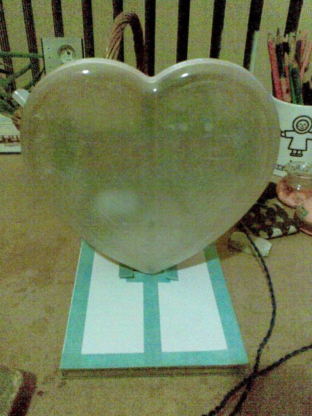

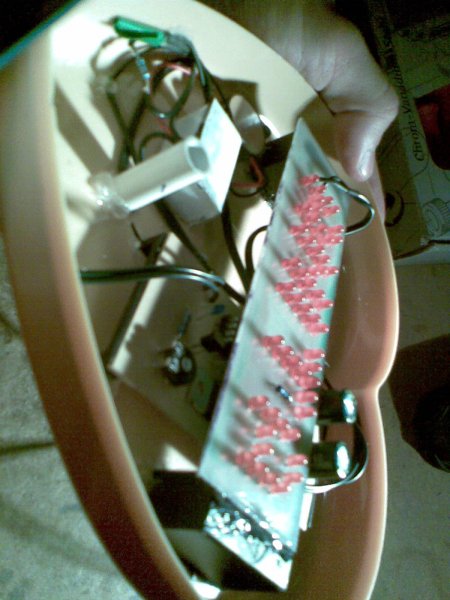

(#) Pulyka hozzászólása Nov 28, 2009 /
Megépítettem végre a tesómnak szánt mobil hívásjelzőt
Igaz nem most,csak most készítettem róla képeket,hogy megoszthassam Veletek.
Előre is köszönet a segítségkérő hozzászólásom utáni segítséget adó kollégáknak ,nélkülük a nyákot nem tudtam volna meg csinálni.
Összeraktam neki egy dugasztápot is,de a jack dugó forrasztása után a kábelt túlságosan összenyomtam a szorítóval(ami olyan bevágású,mint a kígyó nyelve ),és emiatt vagy leégett a trafó primerje,vagy a benne lévő bizti(vagy miaz) olvadt ki,mindenesetre égett lakk szaga van,de semmi leégésre utaló jel nincs(se olvadás,se elszíneződés)
Dolgozok rajta
Egy 555 időzítő a kapcsolás lelke.
Ha valakinek kellene a kapcsirajz,szóljon
Elgondolkodtató,hogy mikre nem használhatóak ezek a mai bonbonos dobozok...
Egyébként a plexi belső felét csiszoló papírral direkt összekarcoltam,hogy a panelek,és a vezetékek ne látszódjanak nagyon,csak a led-ek fényei...
Csatolva 4 db kép
Üdv:
Tomi

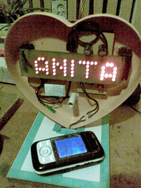

(#) Pulyka válasza Pulyka hozzászólására (») Nov 28, 2009 /
és még 2
(bocsi a kép "minőségért")
Egyébként ki mit szól hozzá?
