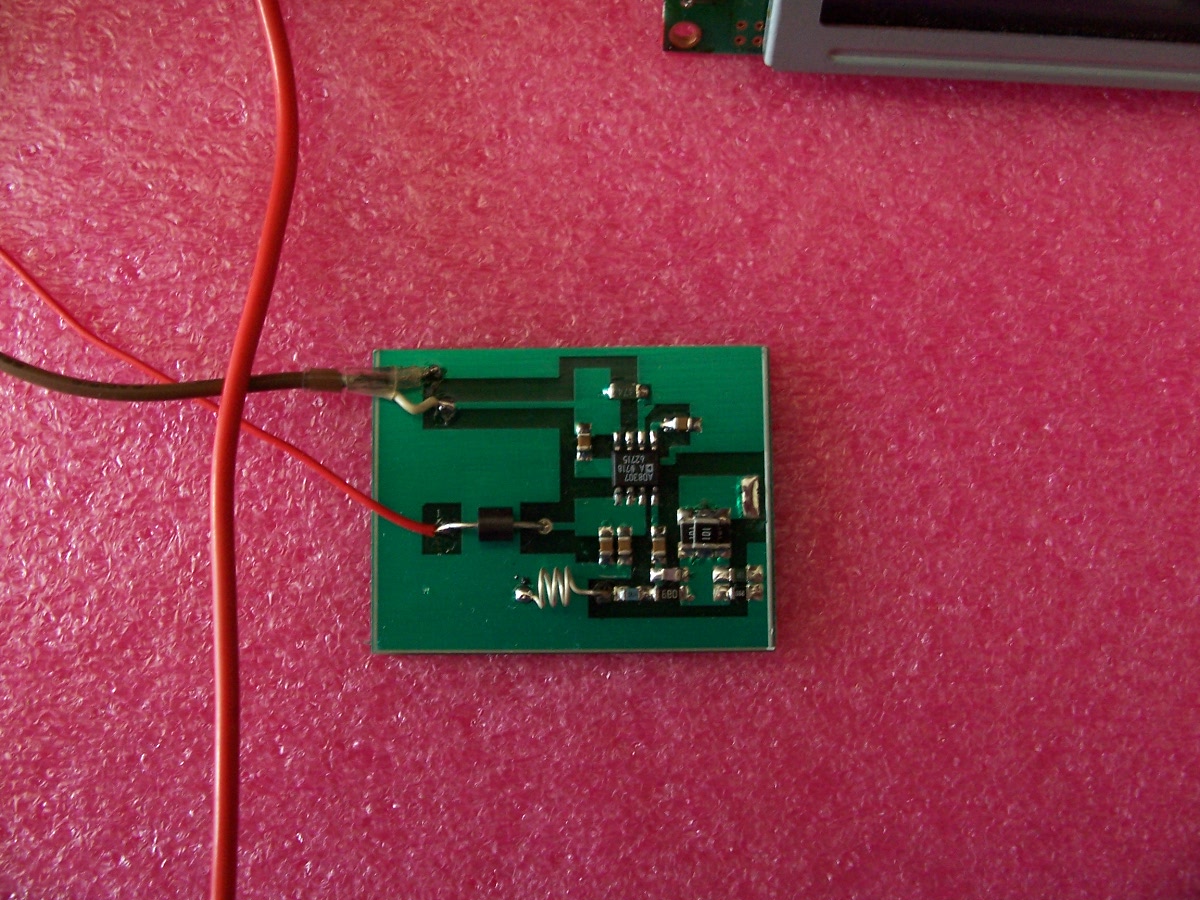

Tudna valaki segíteni a működésében! mw-ot és pw-ot akar mérni de a leírásban állítólag 1,5kW a mérés határ.
Szia !
Maga az alapáramkör 1W-tal terhelhető. A nagyobb teljesitményű mérésekhez megfelelő terhelhetőségű RF csillapitótagot kell használnod, a műszeren pedig ki kell választanod menüből a csillapitótag értékét( pl:20dB), igy kapod majd méréskor a valós teljesitményt. Ez az eredeti leirásban szerepel: http://www.webx.dk/oz2cpu/radios/miliwatt.htm Üdv! Luki
A fénykép helyett jobban jönne egy rajz vagy egy link ahol bővebben lehet róla olvasni. A 1,5kW-ot valószínűleg úgy tudja csak mérni ha teszel elé egy megfelelő teljesítményű csillapítót, ennek az értékét megadod a menüben és így a csillapító értékével megnövelt teljesítményt írja ki. Luki gyorsabb volt
Ha ez az a készülék amit Luki belinkelt, akkor a méréshatára 100kW. Mivel a műszer alapban 1W-ig mér (+30dBm), a maximálisan beállítható csillapító pedig -50dB. Tehát a méréshatár +80dBm.
(Már csak a 100kW terhelhetőségű csillapítót kell megépíteni, beszerezni )

Gyakorlatilag csináljam meg ugyan azokat a csillapítókat amik a képeken vannak? Köszönöm a válaszodat és segítséged!

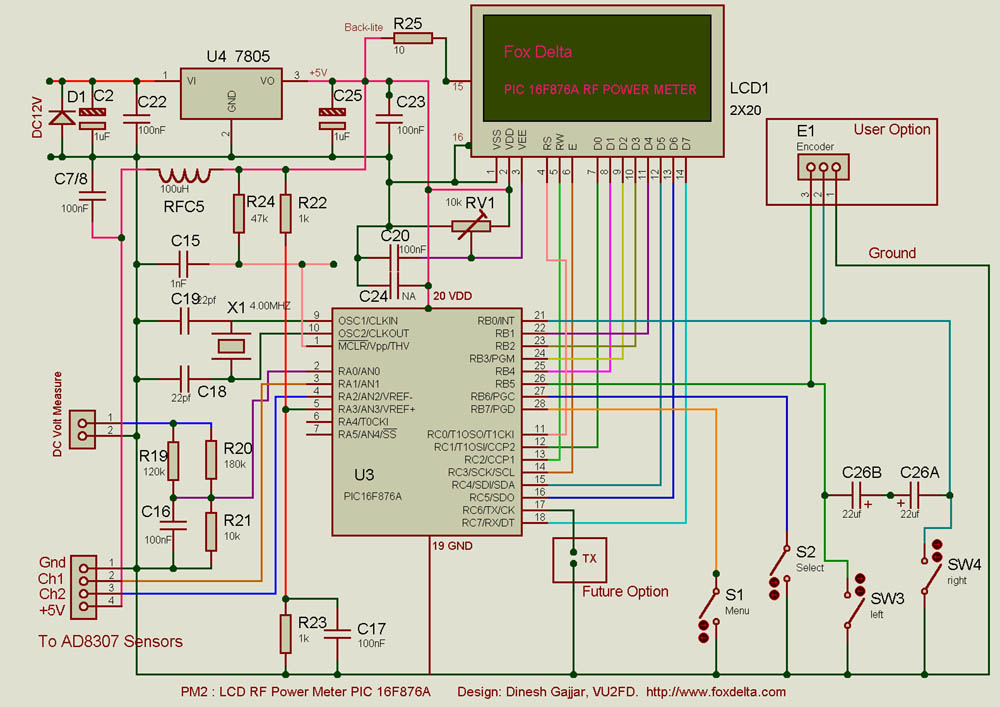

Köszi a segítségeket! Tök arik vagytok. A link: http://www.foxdelta.com/products/swr.htm
Szia !
Megnéztem a linket, ez is OZ2CPU koppintás, mind az összes amit eddig láttam. RF csillapítót ha lehet vegyél készen,vagy spec. rf csillapítót szerezz be, amit csak hűtőbordára kell szerelni,és koax csatikkal ellátni. Ami a linken van kivitelezve, gyakorlatilag használhatatlan. Fém vagy szénréteg ellenállás teljesen alkalmatlan RF célra. Üdv! Luki
Valami ilyesmi, mint a fotón.....
