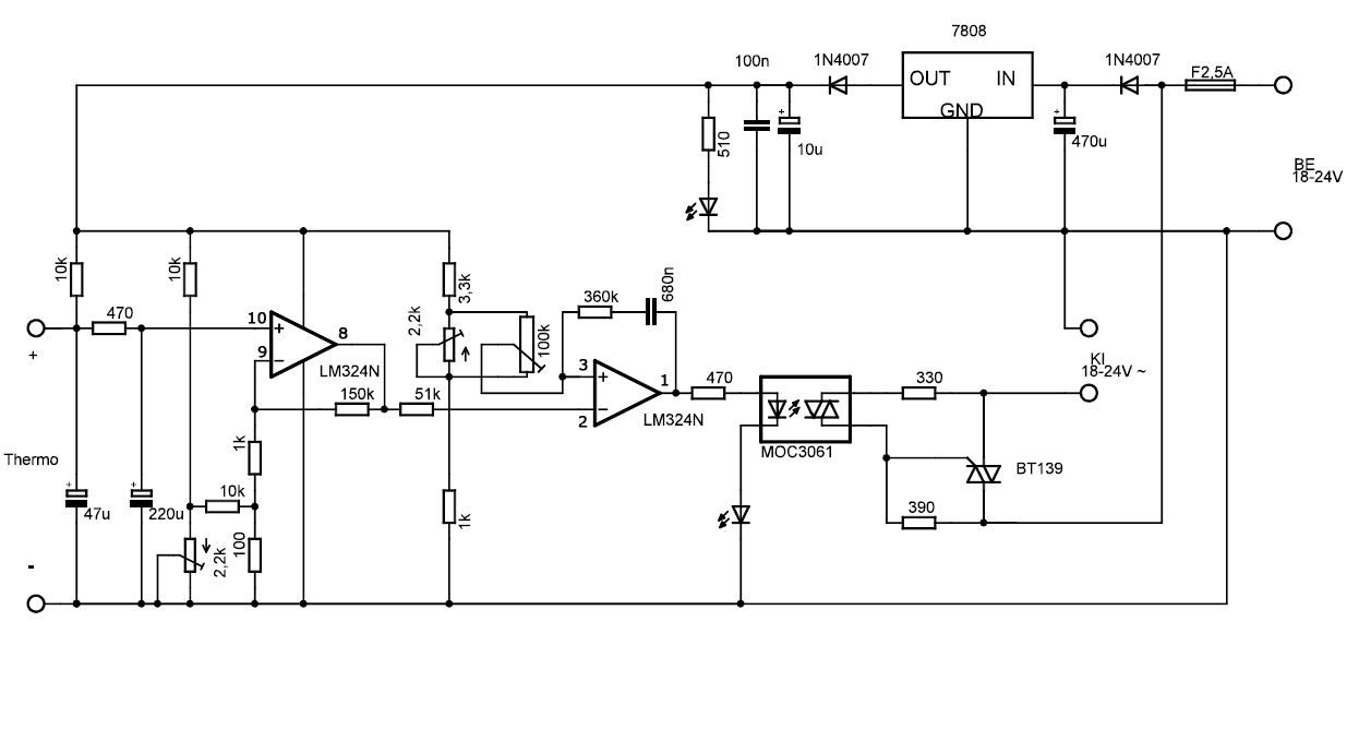

(#) Rakloo hozzászólása Jan 20, 2010 /
Lenne olyan kedves valaki,hogy átnézi a rajzot?Főleg a triak körüli részt.Köszönöm
(#) (Felhasználó 4577) válasza Rakloo hozzászólására (») Jan 20, 2010 /
Ha csak a triak környékét kell megnézni, akkor az R2 alatti ellenállás elhagyható.

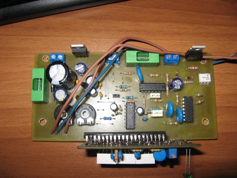

(#) (Felhasználó 5823) válasza szbalint25 hozzászólására (») Feb 13, 2010 /
Igen ez teljesen normális ennél a verziónál! Sőt nekem határozottan tetszik! Ezt hiányoltam a Vzoole-féle verzióban! Tehát e miatt ne aggódj ez így tarja a hőt.
Itt van az enyém
Bár ez II-es verzió de ebben nem különbözik!

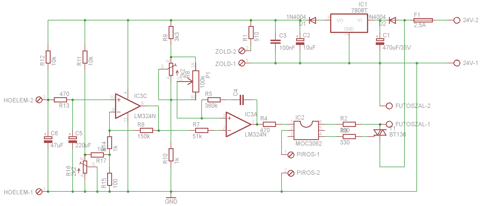

(#) vzoole válasza (Felhasználó 5823) hozzászólására (») Feb 14, 2010 /
Az én változatom is így működik, ha eléri a beálított hőt, akkor villog (azaz "darabosan" fűt), hogy fenttartsa a páka hőmérsékletét.
De elég ha megnézed a két kapcsolási rajzot...
(#) (Felhasználó 5823) válasza vzoole hozzászólására (») Feb 14, 2010 /
Az egyenáramú Fet-esről beszélek! Nem villog ki-be kapcsolgat, mint a Weller páka! De lehet, hogy én tévedek!
Ha visszolvasol amikor megépítettem le is írtam, hogy weller filingje van!
Pedig olvastam is, de elfelejtettem reagálni rá
Megpróbálhatod csökkenteni az R2 (470 Ohm) ellenállást. Vagy a C2 (220 uF) kondenzátort csökkenteni (akár el is hagyhatod). Ezzel gyorsul az érzékelés.
Ezek a részek próbálták simítani a váltóáramú hajtás miatti zavarokat.
És javítottam a hibákat, amiket írtál.
Az alábbi panel egyenáramról működik!
Bármilyen N csatornás teljesítmény FET megfelel bele.
Pl.: BUZ10, BUZ11, BUZ71, IRF510, IRF520, IRF540, IRFZ24, IRL540, stb...

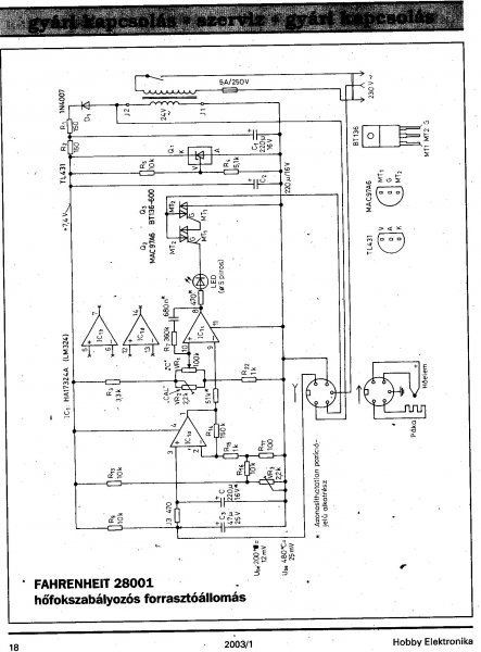

(#) smirdex hozzászólása Feb 14, 2010 /
Amatőr pákás vagyok , van egy fahreinheit 28001 állomásom, a páka fütőbetétje tönkre ment. Vettem egy ilyen pákát, egy hozzávaló 5 dines aljzatot. Az alzatot beépítettem és lepárhuzamosítottam a régi páka csatlakozójával. Először állandóan világított a fűtés visszajelző lámpa a páka nem kapcsolt ki. Megfordítottam a hőfokszabályzó két vezetékét az aljzaton és akkor már kikapcsolt a lámpa. Azonban még sem vagyok elégedett a páka működéssel, szerintem a legalacsonyabb fokozaton is túl meleg, (megmérni nem tudom a páka hőmérsékletét) illetve a forrasztó hegyén forrasztáskor furcsa "salak" keletkezik. É eléggé elszineződött már a páka hegy, pedig csak próba üzem volt. MI lehet a probléma?

(#) (Felhasználó 5823) válasza smirdex hozzászólására (») Feb 15, 2010 /
Valószínűleg a Fahrenheit pákád más hőelemmel van szerelve! Én is küzdöttem egy ZD-931-es pákaállomással, és pár napi törpölödéssel sikerült normálisan beállítanom. Az pl. 200C-nál (beállítva) már 450C-os volt. Még szerencse, hogy megszaladt (ezért adta el egyik fórumtársunk, nem tudott hozzá megfelelő pákát találni) és végleg bedöglött. Akkor a HEStore-ban kaphatő betétet tettem bele és az alaphőfokot felhúztam 50C-ra, így kicsit furcsa, hogy bekapcsolás után egyből 50C-os a páka , de tökéletesen működik! És a hőfokot 260 és 450C fok között pontosan jelzi.
