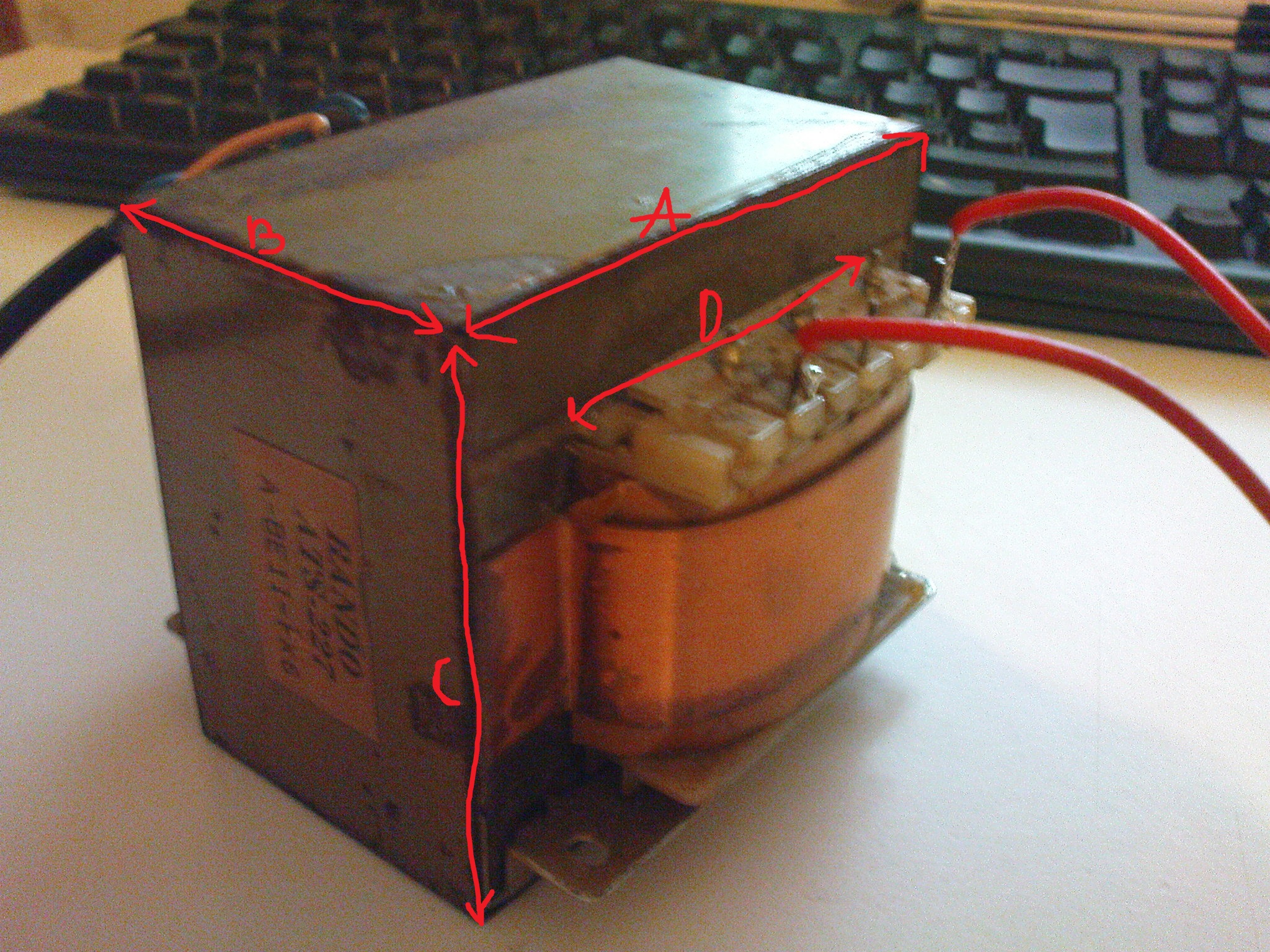

(#) Directors válasza Alkotó hozzászólására (») Feb 20, 2010 /
Igen elírtam 2×40V.Nincs benne semmi elektronika.3A terheljem meg?Itt mire gondolsz pontosan?
Csinálok képet a trafóról hátha segít ez a teljesítmény meghatározásába.Az a baj itt a vasmagot nem látom.
A=90mm
B=50mm
C=75mm
D=50mm
Ez egy Sony 4×100W erősítőbe volt.Nekem ezt mondták.
Egyébként a huzalvastagság is számít nem,hogy mekkora a kivehető teljesítmény?

1. Sajnos nem értek egyet Köbzolival. Ha ez lemezelt EI lapokból álló vasmag, akkor maximum 100-120W. Ha hiperszil van benne (szerintem kizárt), akkor pedig 200W körül.
2. Kizárt, hogy 4x100W-os erősítőt hajtott volna önmagában. Ahhoz minimum egy 600W-os trafó kellene
2. Mit nem értesz a 3A-es próbaterhelésen?
(#) Alkotó válasza (Felhasználó 13571) hozzászólására (») Feb 20, 2010 /
Egyáltalán nem akarok vitázni, de ez egy kicsi kis trafó. Arra gondolok, hogy véletlenül a belső méretet a vasmag belső méretének gondoltad, holott az a cséve szélét mutatja.
Ha elfogadjuk a táblázatodat, akkor az alábbiakat kapjuk (A=90 D=50 B=50) A vasmag minimum oldalanként 2-2mm-el kisebb mint a borítólemez, tehát 86mm; A belső cséve talán kiér a vasig, tehát a 86-D=86-50=34mm, ami a két külső E szár együtt, ami elvileg azonos a belső maggal. A "B" méretből is vegyük ki a fébburkolatot, így marad kb 4,6cm, tehát a keresztmetszet 3,4x4,6cm=15,64cm2. A táblázatod szerint ez kb. 120W. (Az más kérdés, hogy ilyen méretű vasmaggal én még nem találkoztam, pedig sok évig éltem trafótekercselésből)
Nekem számos táblázatom van, amiben ettől eltérő adatok vannak. Sajnos a vasmag arányai is számítanak, nem csak a keresztmetszet.
Rendben, értelek, valóban nem a Te dolgod ezek után a számítás.
Titkon azt reméltem, azt fogod mondani: "tényleg elnéztem, ez a trafó nem 300W-os", sajnos nem így történt.

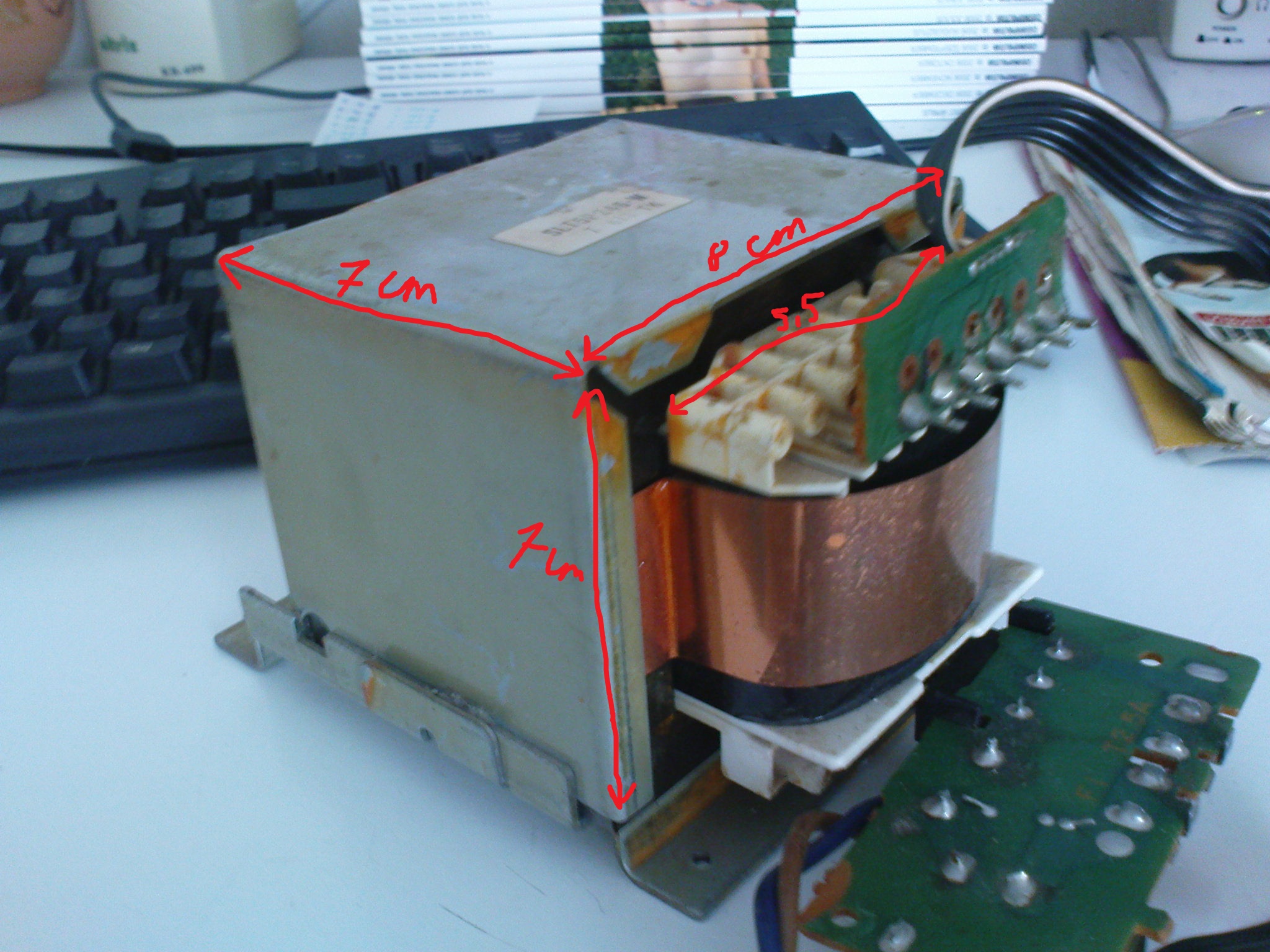

(#) Cs.Csaby hozzászólása Feb 28, 2010 /
Helló mindenki!
Információra lenne szükségem egy kis trafóról, ha valaki tudna segíteni azt megköszönném. Egy Harley Benton hb-20b-ben volt (gitárkombó). Mellékeltem a képet, ha valaki tud róla mondani valamit (leginkább a terhelhetőségére lennék kíváncsi) azt megköszönném.
Üdv: Csaba
(#) Alkotó válasza Cs.Csaby hozzászólására (») Feb 28, 2010 /
kb. 5,5-6cm2 körül lehet a keresztmetszet, ami valahol 15-20W körüli teljesítményhez elég.

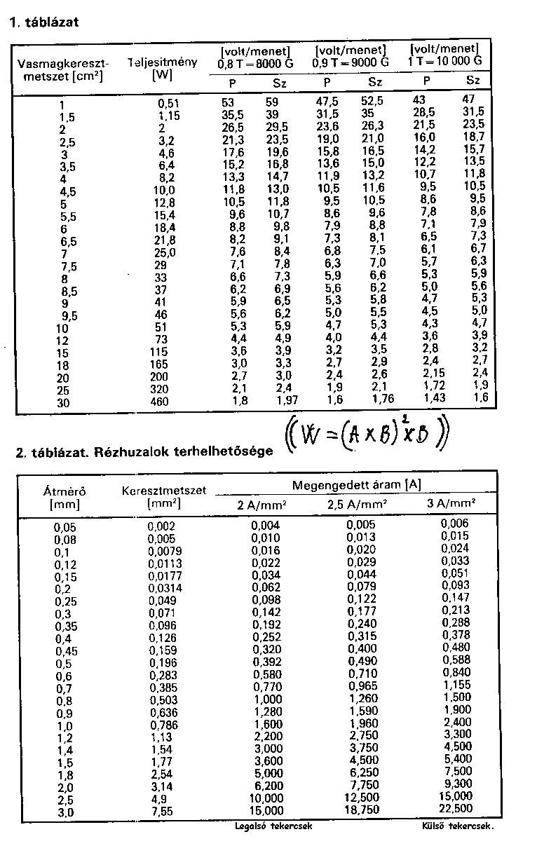

(#) rascal válasza Alkotó hozzászólására (») Márc 1, 2010 /

Gondolom semmit (legalábbis ami számítana). Esetleg utalhat olyasmire, hogy üresjárati, vagy éppen terhelt adat. Sőt nem is kell elhinni, jobb azt megmérni, mint ahogy a saját hálózatát is jó ha méri az ember (nálam a hálózati feszültség 240-245V között mozog)

Az 1,32mm átmérőjű huzal,ha 2,5A/mm^2 áramsürüséggel vesszük,akkor 3,4A-ig terhelhető,ha két 0,9mm ( 0,57mm^2)-es huzalt párhuzamosan veszünk,akkor: 0,57*2=1,14 mm^2 ami 2,9(max 3)A-t jelent,ha ez neked elég akkor csinálhatod Igy is.
(#) lapose válasza krisz.v hozzászólására (») Márc 3, 2010 /
A két 0.9-es huzal keresztmetszete együtt 1,27mm2, a 1,32-sé pedig 1,38mm2.
7%-kal lesz kisebb a keresztmetszeted, de ez belefér.

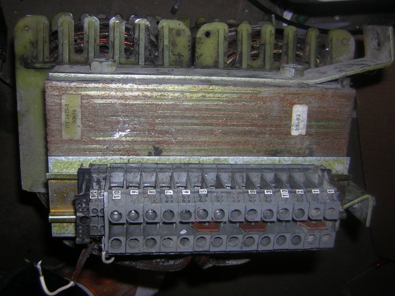

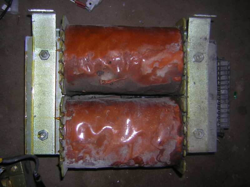

(#) jandark hozzászólása Márc 7, 2010 /
Lenne egy trafó aminek a pontos tipusára lenne szükségem kiindulásként..
Köszönöm előre is..
(#) jandark válasza (Felhasználó 13571) hozzászólására (») Márc 7, 2010 /
Sajnos ebben a táblázatban nincs ekkora méret..
Egy oldali vaskeresztmetszete 72.8cm2,,de legelőször a trafó fajtájával szeretnék tisztába lenni ,,mi lehet..
Első ránézésre hiperszil,de lemezes igy nem tudom biztosan..
Áttekerni ezek alapján szeretném,Adott tipushoz már könyebb a számitás is..
(#) lapose válasza jandark hozzászólására (») Márc 7, 2010 /
Mérd le a vasmag magasságát, szélességét, és a vastagságát, akkor többet tudunk mondani.
Nem hiperszil sima lemezelt mag típusú transzformátor.
