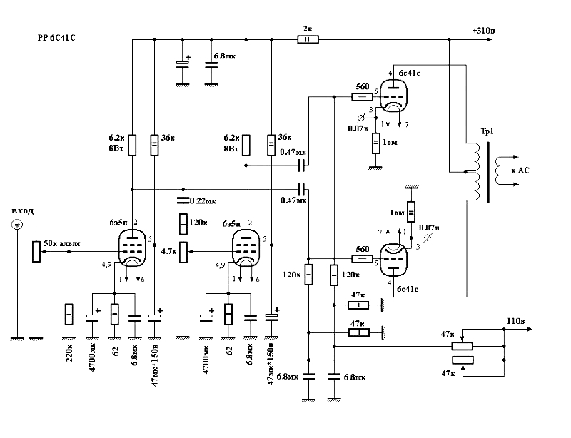

(#) klemo86 válasza sturbi hozzászólására (») Márc 6, 2010
Döntést hoztam: az utóbbi rajz tökéletes, hála érte!
Annyi a dolgom a végével, hogy a 6С41С helyére simán párhuzamosan beteszek két-két 6С19П csövet? Alkatrészek maradhatnak ugyan azok? Persze a kimenő impedanciája változni fog… És ennyi?

(#) hgy válasza klemo86 hozzászólására (») Márc 6, 2010
6sz19-el 200V fölé ne menj, mert ott márcsak 7w-ot specifikálnak 11 helyett. A meghajtásnak viszont 350 V sem sok.
(#) klemo86 válasza hgy hozzászólására (») Márc 6, 2010
Igen, azt én is néztem. Akkor ezt így ahogy van meg lehet építeni paralell 6С19П-kel, 200Voltos anódfesszel?
Az nagyon jó! Ahogy lesz keret, meg bedobozolom emezt, már hozzá is látok
Köszi! Üdv
(#) sturbi válasza klemo86 hozzászólására (») Márc 6, 2010
Így van. A kimenőtrafó sem változik érdemben paralell 6C19P esetén. A tápnak én 250 V-ot javasolnék a 19-eseknek, 25-30 mA nyugalmi árammal csövenként (párban 50-60 mA). A kimenőtrafót 2-2,5 K Raa-ra venném (2,5 K-ra).
