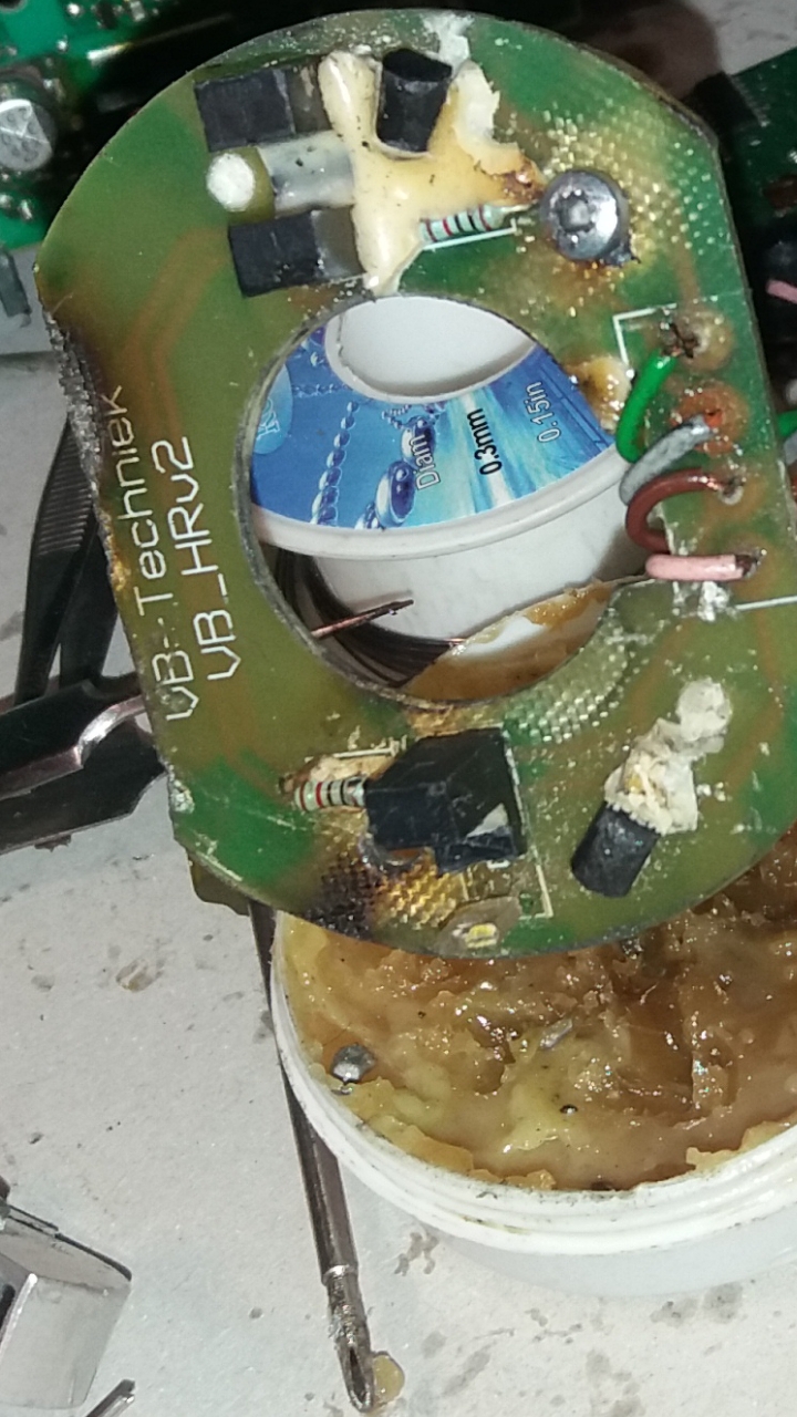

Segítséget szeretnék kérni egy opto szintszabályzó müködés megértésében, elektrotechnikában nem vagyok otthon.
Az U alak egyik szárában van egy infravörös LED, ennek állandó áram kell. A másik oldalon egy infravörös fényre érzékeny tranzisztor van. Ha az U betűben nincs semmi, akkor a tranzisztor kinyit az infravörös fény hatásra. Ha a fény útjában van valami, magyarán az infravörös fény nem jut el a tranzisztorba, akkor az lezár.
Gondolom a mozgó rész együtt jár a folyadékkal és ha a szint alacsony (vagy magas, attól függően, hogyan van rögzítve a mozgó rész), akkor a fém lemezek becsúsznak az U alakba, elzárva az infravörös fény útját. A képeket elnézve, az egyik optokapu kapott a jóból bőven, hányzik az egyik fele. Ehhez hasonló: ITR9608.

Ha a tárcsa középen áll a kétoldali opto között akkor mindkettő " világít " így kapcsolja ki a kompreszort, ez a beállított szint. Ha a tárcsa jobboldalt megszakítja a fényt akkor kapcsol a kompresszor, ha baloldalit takarja akkor egy szelepet kapcsol ami kiüríti a levegőt. ezt a szintszabályzót nem lehet mechanikus kapcsolóval helyettesíteni?

Belefolyt a víz? Vagy mi ette ezt meg ennyire?
panel széle egy peremen fekszik fel és ahol le van csavarozva alatta nincs távtartó. Hosszú évek alatt hajlott a panel és akadt az egyik érzékelőn.
Alumínium furatban alumínium tengely elején egy kis szemeregni, gondolod hogy betud rohadni. és ráadást 192 euro. végül felújítottam a meglévő panelt, elsöre jónak is tűnt. Alacsony szintnél emel és beállított szintnél kikapcsol, de magasabb szintérzékelésnél nem vezérli a leeresztő szelepet. Azért kérdeztem, hogy a 4 vezetékből ami a szintérzékelőbe megy (ebből 2 van 4,2V) gondolom a másik kettő csak akkor van fesz ah emelésen vagy süllyesztésen van .
Akkor azzal az oldallal lesz baj valahol. A fénysorompónál egy LED világít, nagy valószínűséggel állandóan. Azt figyeli a másik oldalon egy optikai érzékelő, valószínűleg fototranzisztor. Ez kapcsol valamilyen feszültséget, amit figyel a vezérlő. Ezekből nem teljesül valamelyik.
