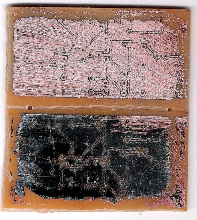

Tudna nekem valaki segíteni, hogy mi lehet a bibi?
Csatolok képet a tragédiámról.
Eagle-ben
1.megterveztem és
2.kinyomtattam műnyomó papirra.
3.Letisztítottam a nyákot és
4.ráragasztottam a műnyomó papírt, majd
5.160°C körül rávasaltam kb 25 percen keresztül (kb 160°C a vasaló maximuma)
6.Leáztattam a papírt, majd elkezdtem a
7.maratást vas-kloriddal (kb 20 perc)
És ez lett az eredmény ...
(#) roland0327 válasza Tomi_Bp hozzászólására (») Ápr 22, 2010 /
Nem marattad le rendesen. Tovább kell hagynod a maratóban.
(#) kaqkk válasza Tomi_Bp hozzászólására (») Ápr 22, 2010 /
Először is : a felület előkészítését nem polír papírral csináltad hanem smírglivel ! Nem tisztítottad a felületét hanem árkokat "ástál bele", ezért nem tudott a toner festék rendesen feltapadni . Ha a felületkezelés jó
és a fedés is akkor nyugodtan benne maradhat a maratóban amíg el nem készül . De ne csüggedj az első nyákom nekem sem volt jobb .
(#) pici válasza Tomi_Bp hozzászólására (») Ápr 22, 2010 /
1, a NYÁkot azért tisztítjuk meg, hogy tapadjon rá a festék. Azaz ne legyen se zsíros, se oxidos. Akkor a szép, ha aranyszínben sima felületű.
És sík felülető, azaz ne legyen göröngyös, a vasaló fel tudjon rá feküdni.
2, a vasalást elég 10-20 másodpercig csinálni. Ezalatt a nyák ármelegszik és a festék megolvadva áttapad. Tovább is melengetheted, de azzal csak növeled a szétkenődés esélyét.
3, a műnyomót le kell áztatni teljessen. Azaz mielőtt a maratőba teszed, akkor a fekete festék takarja a maradandó rezet és a szigetelő résznél szabadon kell lennie, látnod kell a rezet. Ha nem, akkor nem jól mostad le.
4, maratásnál addig bent kell hagynod, amíg minden szigetelőnél eltűnik a réz. Kezdő vagy, akkor vegyél egyoldalas üvegszálas (szokványos) NYÁKot és ha maratod, akkor át fog látszani szépen és meg tudod nézni kész van-e. Ha még nincs, akkor visszarakod.

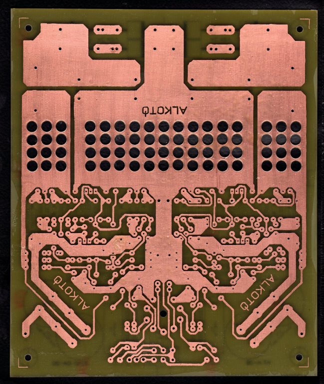

(#) Alkotó hozzászólása Ápr 22, 2010 /
A saját kezdetleges módomon ismét csináltam egy panelt. Én is nyomtatok, meg laminálok, csak nálam a "fedettség" még megközelítőleg sem kielégítő (pedig a "hordozón" egy molekulányi festékpor sem marad). Tehát csőtoll, ecset, lakfilc, és a nyomatot sablonként használva, átrajzolom az egészet. Ez nem túl szakos, nem lehet vele úgy villogni, mint egy "korszerű" nyákkal, de én mégis örülök mikor elkészül valami.
(#) kaqkk válasza Alkotó hozzászólására (») Ápr 22, 2010 /
Mi az hogy "kezdetleges"? Ez gyönyörű !
én ezt a munkát amit leírtál úgy kerülöm el hogy
a teliföldet hálósra tervezem és így a nyomtató nem tudja kispórolni a festéket a felület belsejéből .
amíg erre nem jöttem rá nekem is lukacsos volt a "gnd"
szabálytalanul itt ott kisebb nagyobb lukak voltak a nagyobb felületeken . Viszont így teljesen szabályos
tökéletes háló a gnd és nem kell foglalkozni a "foghíjjakkal"

(#) Alkotó válasza vicsys hozzászólására (») Ápr 22, 2010 /
Ha már van bevált módszered, nincs értelme azon -nyomós ok nélkül- változtatni. Ez a vasalás inkább kényszerből indult, meg talán egyszerűbb is valamivel, mert nem kell annyi vegyszerrel pancsolni, csak aztán ez is kinőtte magát elég profira (mármint másoknál).
[OFF]A "profi cégek" is mind fotóznak, ami azért jelent valamit. Illetve ez a többi réteg létrehozására is alkalmas (pl. feliratok, forrasztásvédő maszk), míg a vasalás inkább csak a nyák-oldalakra korlátozódik./OFF]
(#) Alkotó válasza Attila86 hozzászólására (») Ápr 22, 2010 /
Köszönöm a tippet. Régebben kísérleteztem vele (amit javasoltál azt még nem próbáltam), de sosem értem el a minimálisan elvárható eredményt. Talán a nyomtatómban van a hiba.

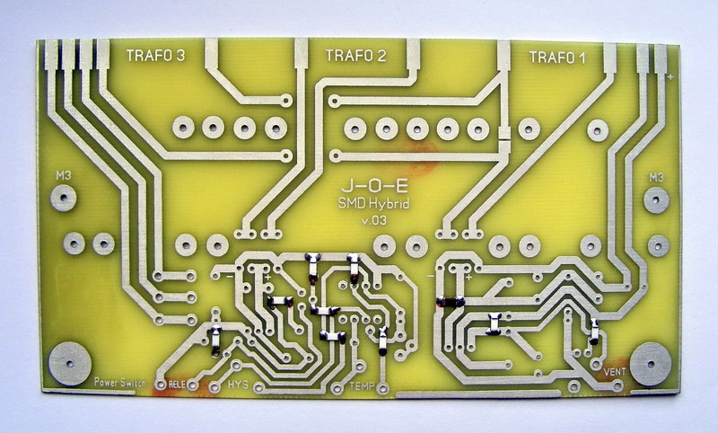

(#) J-O-E válasza kaqkk hozzászólására (») Ápr 22, 2010 /
Így igaz nekem is ez a megoldás segített kicsi alámaródás jelentkezik a nagyobb telifóliáknál vagy túl vastag lábaknál, de ha rácsos szerkezetű vagy nincs esetleg mert elhagyható a teliföld akkor hibátlan a laminált panel. Ennél a panelnál jöttem rá az első verzió vékony lábakkal készült az hibátlan volt de ez azért van ónozva hogy kinézzen valahogy mert különben foltos a vastagabb felületeknél, nem egy lett gyártva kb. már 20db. felett járok.

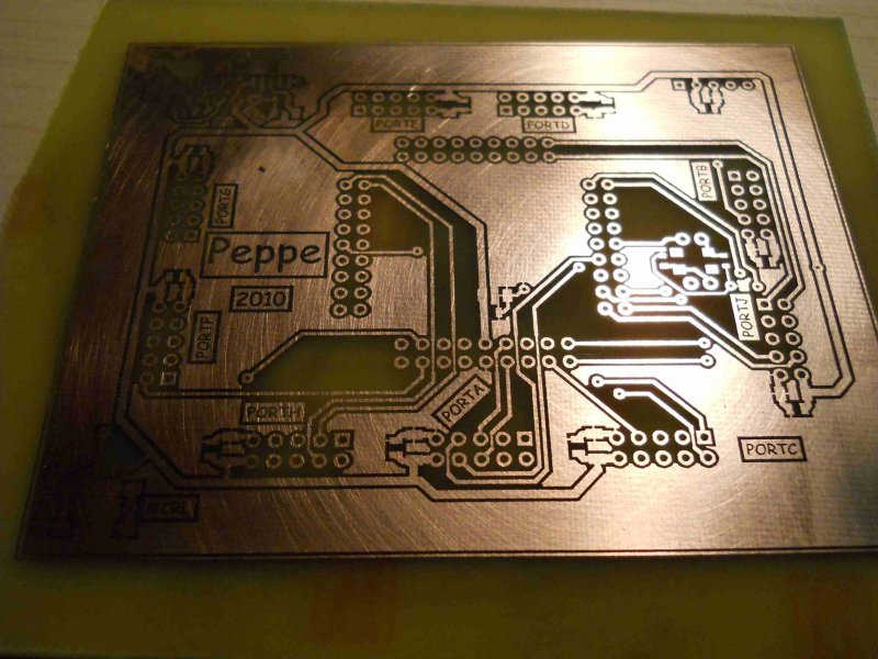

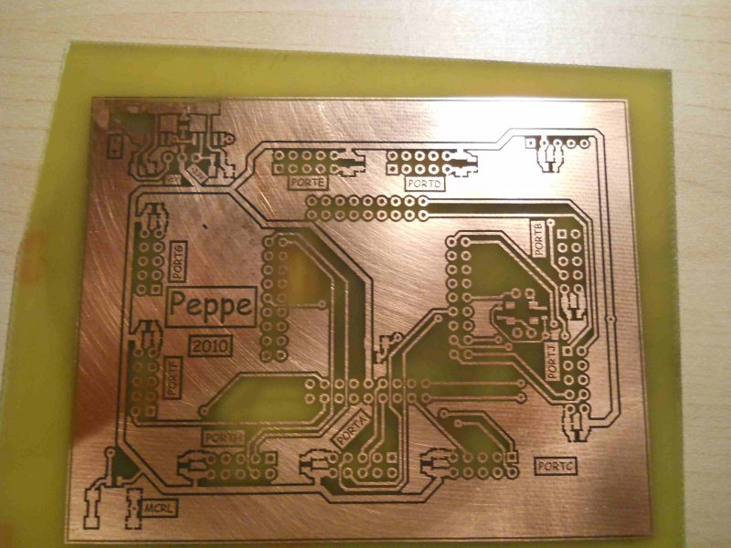

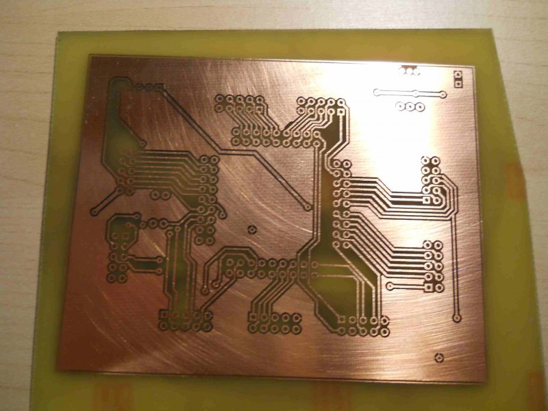

(#) Peppe hozzászólása Ápr 23, 2010 /
Mai termés!
Kétoldalas nyák.
Holnap jön a ónozás és fúrás,vágás.
Ha kész töltök fel képeket.
Peppe
(#) gydanee válasza Peppe hozzászólására (») Ápr 23, 2010 /
Szép NYÁK-ok, én annyit tennék hozzá, hogy ónozást (ha kémiai ónozóról van szó) érdemesebb egyből maratás után megcsinálni, hogy addig se oxidálódjon a réz.
(#) Peppe válasza gydanee hozzászólására (») Ápr 23, 2010 /
Az ónozás nem vegyi ónozás. Én személy szerint a forrasztópasztát jobban szeretem. Jobban fed.
