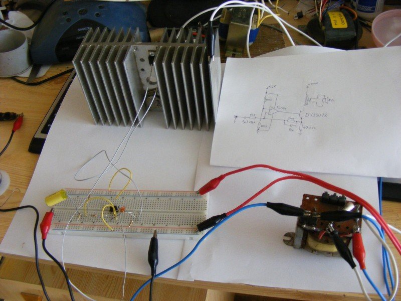

A bontott alkatrészeim között találtam egy D13007 típusú tranzisztort, és megépítettem vele az alábbi kapcsolást.
A hangja meg sem közelíti azt a minőséget, amit ugyanez a trafó VFD triódával produkált (pedig azt végképp nem hangerősítésre találták ki). Nagyon sok paramétert lehet ezen a kapcsoláson változtatni, kísérletezgetek vele, hátha sikerül javítanom a hangminőségen. Kipróbálom FET-tel, valamint Quad-ként kapcsolva is. Mielőtt megszólnátok, tudom nagyon jól, hogy érintésvédelmileg nem helyes, hogy a 300V ott csücsül a hűtőbordán, de jelen körülmények között másként nem tudtam megoldani.

Megépítettem az általad javasolt kapcsolást. Bázisnyitónak 330 kohm-ot raktam, így 260V mellett 18mA nyugalmi áram állt be. Sokat javult a hangminőség az előző verzióhoz képest.
Még egy-két variációt kipróbálok, méricskélek, majd beszámolok a hallottakról. Sosem fogom véglegesre megépíteni, ugyanis ha már hozzájutok egy pár jóminőségű kimenőtrafóhoz, inkább elektroncsővel hajtom meg.

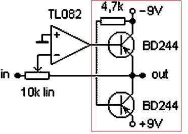

Az alábbi kapcsolást az oldalon találtam (A-osztályú erősítő). És az vele a problémám hogy nem nagyon látom át a dolgokat, a minap megvásároltam 2darab DB244-es tranzisztort, előerősítőm még nincs, szóval csak a bekeretezett részt szeretném megépíteni (tehát előerősítő nélkül). És a baj az hogy nem tudom hogy hova kössem a táp GND-jét illetve a hangfal GND-jét és a bemenet GND jét. Ha valaki tudna nekem rajzolni egy áttekinthető egyértelmű rajzot azt nagyon megköszönném.

A hangfal GND-jét, a táp GND-jét, és a bemenet GND-jét ugyanarra a pontra szokás kötni (magyarul ezeket össze kell kötni). Viszont nem mindegy, hogy hogyan. A zajok (hálózati brumm) elkerülése miatt csillagpontosan szokás összekötni ezeket. Ha nem világos, ezt hogyan kell keress rá itt a honlapon is találsz több cikket és fórumot ezzel kapcsolatban. Egyébként csak a bekeretezett rész önmagában nem működőképes. Mivel ez egy "minél kevesebb alkatrészből" filozófiájú kapcsolás, így nem érdemes más (bonyolultabb) előerősítőt "elékötni" mert nem lesz ugyanaz a hangja (ha egyáltalán működni fog).
Megcsináltam és sehogy sem akar működni. A bemeneti jel ugye az in-be megy illetve a GND-je pedig a táp GND-jébe?. Illetve a hangfalnak is az egyik lába az outra, illetve a másik a GND-re?
Bocs hogy ennyire amatőr kérdéseket teszek fel, már több erősítőn is túl vagyok TDA2030-al és TDA7294-el de eddig minden működött elősre, nem tudom hogy mi lehet a baj. Tápnak 2db 9Vos elemet használtam
Nagyon amatőr és vicces de talán egy eagle-es NYÁK-terv segítene
Megvan a hiba, fatális hibát vétettem, nem volt bekötve az előerősítő IC tápja
A legegyszerűbb hibákat a legnehezebb megtalálni sokszor. Milyen előerősítőt használsz? Hogy szól?

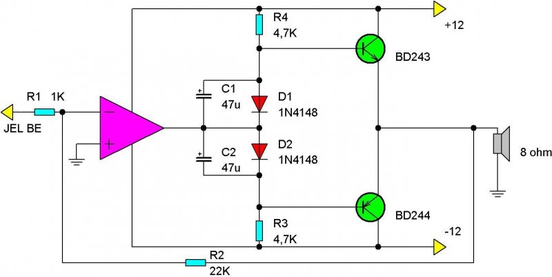

Sziasztok! Délután volt némi szabad időm, ezért átrajzoltam Mayan erősítőjét.
![]() ÍME Elektronikailag ugyan az, csak dizájnban változott. (El is készítettem ezt a kapcsolást csak kipróbálni még nem volt módom.)
Mayan a képen látható er ösitödbe fo ly tó helyett egy 220Ohm os 5 vagy 10W os el lenál lást használnák akkor is mü ködne? mert nem sz eretnék se meleget se é j elilámpát ![]() 9 hiba egy ilyen rövid mondatban..sürgősen javíts rajta légyszíves !.köb..
Természetesen működne. Éppen ideális lenne egy 100 ohm körüli hangszóróhoz, vagy füleshez.
