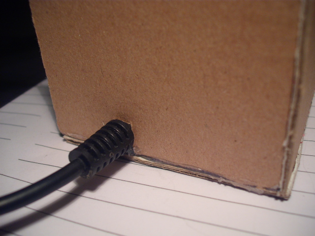

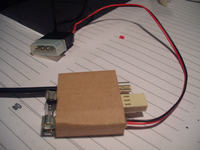

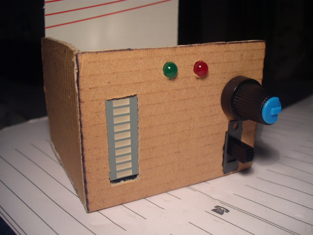

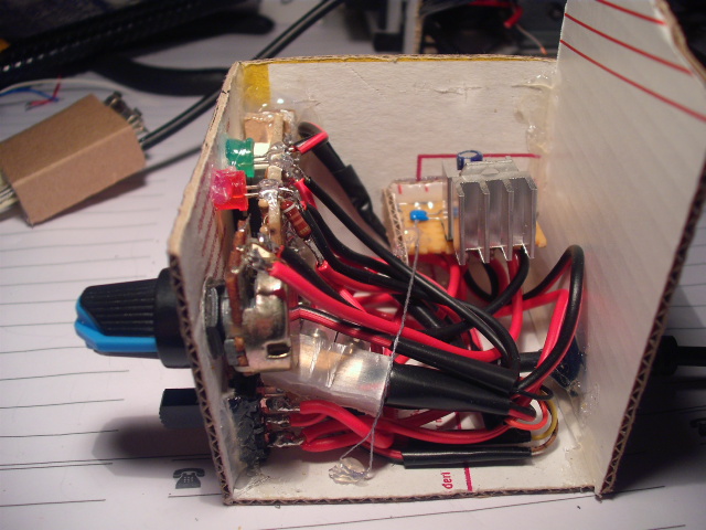

Ittvan megérkezett a legújabb tákolmányom ha lehet így nevezni. Ez egy ventilátor szabályzó visszajelzővel. 800 mA-re méreteztem a kicsi hűtőborda miatt. Maga a szerkezet kész van és működik tökéletesen csak a külső még nem az igazi . Mivel saját magamnak készítettem ezért csak a jó működésre törekedtem és a rendelkezésre álló eszközök segítségével a lehető legegyszerűbb kinézetre. Teljes mértékben számítógépbe terveztem de csináltam átalakítót amivel ahoz kötöm amihez akarom. Elhelyezése nagyon egyszerű : magát a szabályzó dobozt el lehet helyezni bárhol, a csatlakozó egységet pedig a gépházban. A tápegység védelmére elhelyeztem egy biztosítékot is aminek van egy kis sapkája amit rálehet húzni hogy ne legyen szabadon. A kapcsolóra az ember azt hinné első látásra, hogy avval lehet ki/be kapcsolni viszont nem azért van. Azt lehet vele kapcsolni, hogy a maxon pörögjön a rákötött venti vagy szabályzással. Szoktam nézni ezt a topikot gyakran, érdekel ki mit készített és belátom eltörpül a sok profi készítménnyel szemben az enyém de mivel elég kezdő vagyok az elektronikában nagy sikerélmény volt ezt mikor elkészült.
(#) klemo86 válasza Leadtek hozzászólására (») Máj 11, 2010 /
Először tényleg azt hinné az ember, hogy tákolmány, de nem az! A karton illesztése pontos, a szitázás is szép, és funkcióját tekintve is megállja a helyét! A törésgátló egy kicsit megmosolyogtatott, de legalább egyenes úton haladsz a precíz, igényes munkák felé Legközelebb már biztosan maratott nyákod lesz, és ha nem fémből, de műanyagból hajlított lesz a sasszid! Csak így tovább
(#) Rumcájsz válasza Leadtek hozzászólására (») Máj 12, 2010 /
Kartonpapír + technokol......Rulezzzzzzz
A biztosíték pedig kiváló zárlatkeltő........

(#) Leadtek válasza Rumcájsz hozzászólására (») Máj 12, 2010 /
Ha elolvasod elejétől a végéig akkor rájösz van egy mondat amiben leírom. hogy van egy kis kupak a biztosítékra ami nem látható a képen. Technokollal nem dolgozom büdös, lassan szárad, nem alkalmas. Ragasztópisztollyal dolgozom.

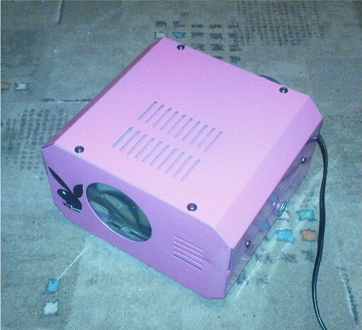

(#) gaboca323f hozzászólása Máj 12, 2010 /
A barátnőm, kicsit playboy nyuszi mániás, ezért kapott tőlem egy átalakított corallo fényt.
A nyusziábra 0,1mm vastag rézlemezből készült, vasalás maratás technikával, 12volt 50 wattos hidegtükros izzó a fényforrás, mikrosütő motor forgatja a tükörtárcsát.
A fókuszálás nem lett a legjobb, de annyira örült neki, hogy elpityeregte magát.

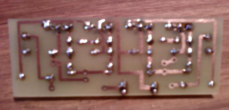

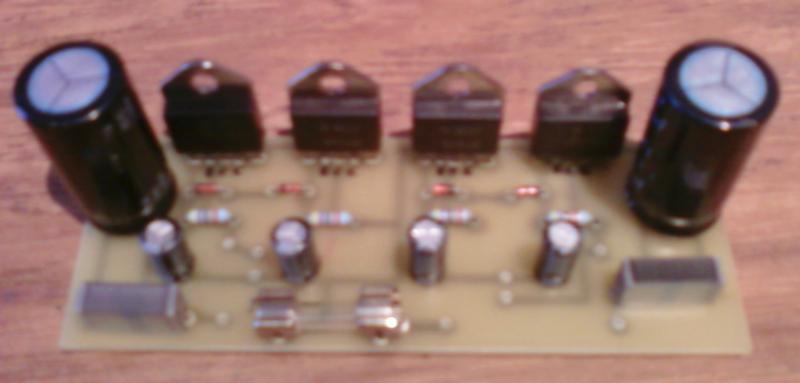

(#) klemo86 válasza tatabike hozzászólására (») Máj 12, 2010 /
Nekem is kész lett tegnap a nyák a BD249/250-hez
(#) klemo86 válasza gaboca323f hozzászólására (») Máj 12, 2010 /
Durva Nekem is nagyon bejönne, ha Playboy-mániás lennék
(#) andras1 válasza gaboca323f hozzászólására (») Máj 12, 2010 /
A műszaki megoldás mellett becsülendő, hogy mindezt a barátnőjének csinálta időt, fáradságot nem kímélve.
Műszakilag és emberileg is
(#) gaboca323f válasza andras1 hozzászólására (») Máj 12, 2010 /
Köszönöm az elismerő szavakat!

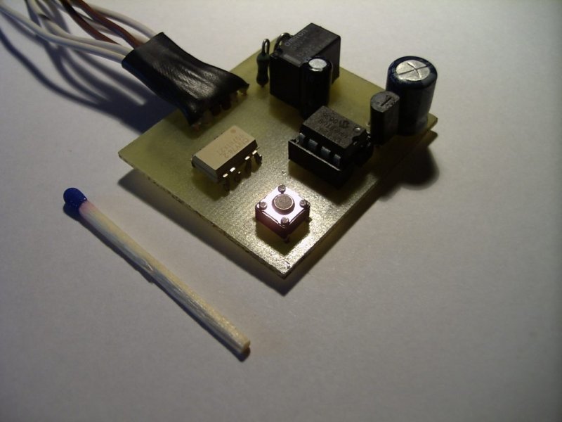

(#) zsoltee0001 hozzászólása Máj 12, 2010 /

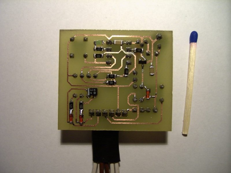

Életem első PIC-es áramköre (12F629), amit én terveztem + van is értelme.
Automata visszacsukással nem rendelkező DC24V-os kapunyitókhoz készült.
A nyomógombal állítható be az időzítés 30mp-s ütemekbe.
A legtöbb agyalást az igényelte, hogy csak a DC motor kimeneteiből tudtam csak vezérlő jelet venni (ezért van benne az optokapu páros).
(#) tatabike válasza klemo86 hozzászólására (») Máj 12, 2010 /
8 alkatrészhez én nem pacsmagolok nyákot... :hide:
(#) tatabike válasza zsoltee0001 hozzászólására (») Máj 12, 2010 /
Gratula, nagyon hasznos kütyü Nekem is elkelne egy ilyen, itt is távirányítós kapu van, ahol gondnok vagyok, de a sok kretén állandóan nyitva felejti...

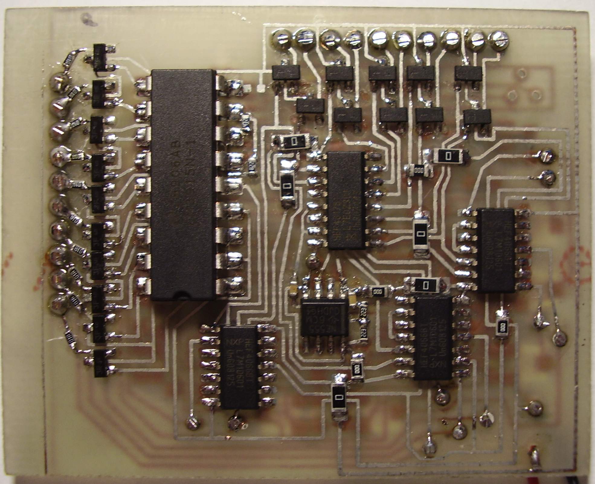

(#) interferi válasza interferi hozzászólására (») Máj 12, 2010 /

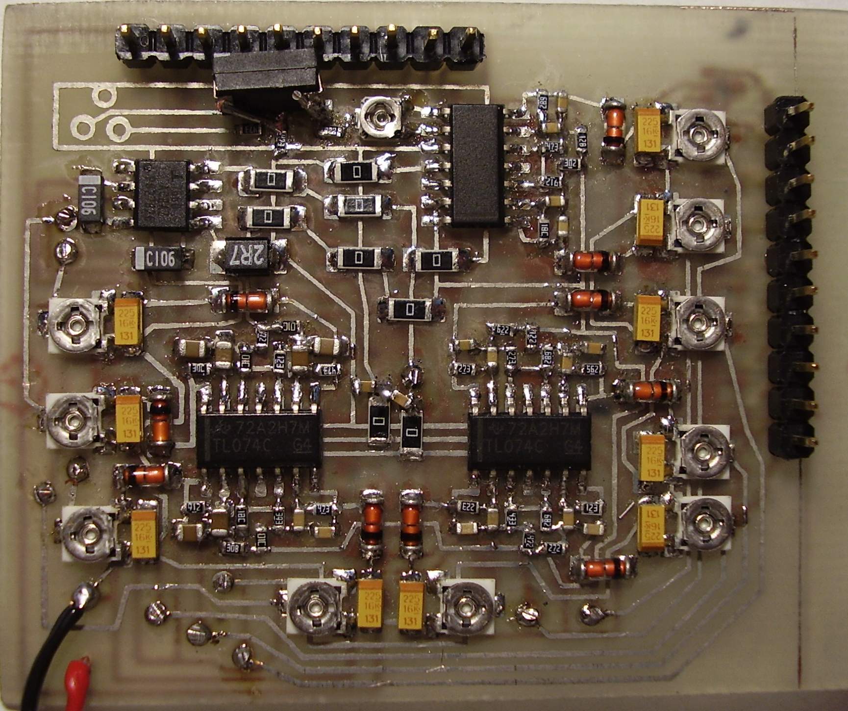

Az igért képek a beültetetett áramkörröl, a teszt még hátra van.
(#) DuMatyi válasza klemo86 hozzászólására (») Máj 12, 2010 /
... meg ha nő. A viccet félretéve mindig meglepődök, hogy az emberek mennyire találékonyak. Életemben nem jutott volna eszembe. Gratula gaboca323f-nek!
(#) norbika78 válasza gaboca323f hozzászólására (») Máj 12, 2010 /
Húúú de rózsaszínű.Jó lett.

gaboca323f: Nekem nagyon tetszik, szép munka, nem is csodálom, hogy örült neki!
(#) klemo86 válasza interferi hozzászólására (») Máj 12, 2010 /
…és igazam lett! Egy kis hígítót adnék neki, vigyázva a trimmerekre, és tényleg brutális!
Több az Most mondd azt, hogy nem lett aranyfalat :pirul:
