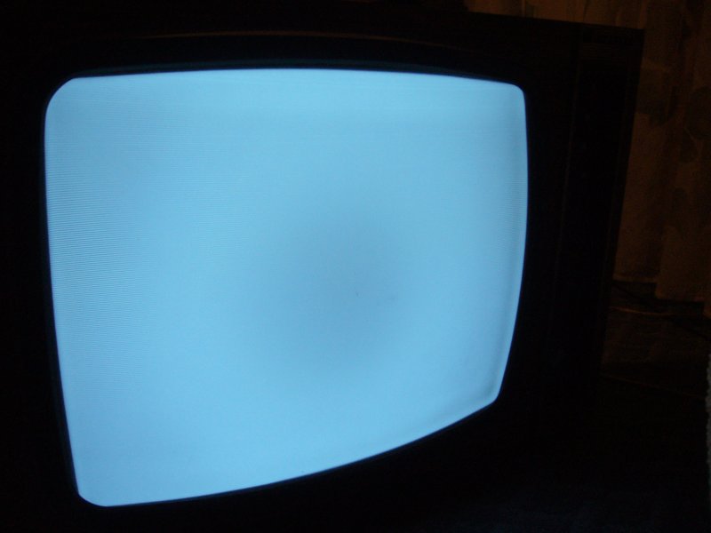

Ja épp csak a lényeget hagyom ki... ez egy 1970-es Orion Oretta AT 759-0
(#) hatvanasjocó válasza küzmös Gergely hozzászólására (») Máj 15, 2010 /
Kapcsolási rajzod van hozzá? Az eredeti tekercs huzal átmérőkről kéne rajz akkor lehet,hogy találok olyat ami kell!
(#) küzmös Gergely válasza hatvanasjocó hozzászólására (») Máj 16, 2010 /
Az eredeti tekercs huzalátmérőkről adatok? Húha... Az elektronlin-on van egy pár fórum tag akik anno sokat "tekertek" ilyen régi ff-tévékhez.. hátha valakinél porosodik valamiféle dokumentáció.. egyébként van egy 11 kivezetésesem aminél szemmel látható az egyezés csak hát ugye az a plusz egy... ami ugyan nem lenne bekötve,de ott van.. bár az is igaz hogy az Orion gépek általában a 11 kivezetéssel dolgoztak.. nem tudom hogy ebbe miért 10 kivezetéses van... 8 vezeték van kötve a sorkire +2 "zárja a kört" az ellenálláson ill a csőkerámia (5KV) kondikon keresztül
Ui:Jobban tetszett volna ha a malomkerék adja meg magát.. ez a primer szivatósabb
(#) hatvanasjocó válasza küzmös Gergely hozzászólására (») Máj 16, 2010 /
Pedig a képernyőn látható problémák forrása a nem megfelelő primer tekercs. Több különböző van csak hát tudni kéne melyik az.(rég volt amikor ránézésre tudtam...)

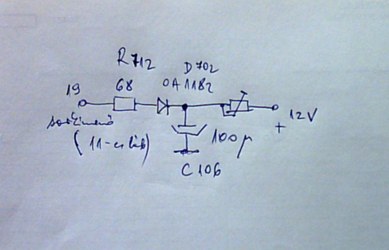

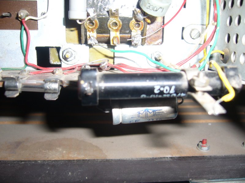

Szia Jocó! Nemtudom hogy tudsz e segiteni,de van többek közt egy olyan problémája a gépnek hogy a képen látható 470ohmos fekete szinü huzalellenálláson a kis bilincsre van forrasztva egy sárga vezeték,amely rá megy a primer egyik lábára.. ezt le kell vennem róla hogy elinduljon a sor... és ekkor nincs hang. Ha rajta hagyom és úgy inditom akkor megjön a hang és pár mp múltán el is megy és forrni kezd egy ellenállás (68ohm) ill elpukkant a képen is látható 100mikro A-es ELKO (fekete 470ohm alatt) egyébként mögötte van a 68ohm. Ebben az esetben nincs nagyfesz sem.... Kicseréltem a 100 mikrot de ugyanúgy elpukkanna ha engedném. A képen a 11 kivezetéses primerrel megy a tv

rosszul irtam,mert a sárga vezeték nem a kis bilincsről megy.. ez egy másik sárga vezeték. A "forrongó" 68ohm-ról jön az emlitett sárga vezeték a primer lábára... hát ezért nem találtam a kapcs rajzon.. mert alapból elnéztem
(#) hatvanasjocó válasza küzmös Gergely hozzászólására (») Máj 17, 2010 /
A 68 ohm a sorkimenő 11- es lábáról kap 15625 Hz-es impulzusokat az OA1182 dióda egyenirányítja, a 100 mikrofarádos elkó szűri és az utánna lévő trimmer poti állítja be a tranzisztoros részeknek a 12 voltos egyenfeszültséget. Lehet, hogy a 68 ohm a sorkimenő nem megfelelő lábára került, így nagyobb feszültséget kap ezért melegszik és ezért robban az elkó is. A dióda nagy valószinűséggel zárlatos. Ezt nézd meg elsőre. Ez esetben lehet,hogy jó helyen van a 68 ohm. Mindenképpen jelezz, hogy mire jutottál. Üdv Jocó

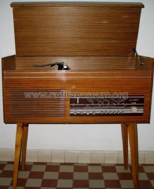

(#) viktor0312 hozzászólása Máj 19, 2010 /
Sziasztok Lehet nem ide kellene írnom de van egy videoton gr 4900 cuccom és van vele némi bajom. Bekapcsolom a csövek szépen izzanak de hang az nem jön ki rajta semmi .Nem megy a a varázsszem sem
Volt benne egy kis egér invázió megrágtak egy két kondit az antenna bemenetnél meg 2db tekercset is sajna.Nincs valakinek ötlete vagy egy kapcsolási rajza?? Ja és a lemezjátszó sem működik.Szeretném megjavítani mert külsőleg nagyon szép állapotban van szerencsére..
A válaszokat előre is köszönöm
(#) llaci56 válasza viktor0312 hozzászólására (») Máj 19, 2010 /
Mi az a "cucc"? Műszer, TV, rádió, magnó, lemezjátszó...
Csak azért, hogy hol keressem... (A cuccoknál nem találtam.)
(#) viktor0312 válasza llaci56 hozzászólására (») Máj 19, 2010 /
Szia egy videoton gr 4900 lemezjátszós rádio... (Rapsody) ez a pontos neve és típusa.

(#) gkari válasza gkari hozzászólására (») Máj 19, 2010 / 1
Na még egy picike. Én inkább "Melodyn"-nak ismerem.
Akkor ez egy melody egy az egyben csak van egy lemezjátszó hozzá? ?

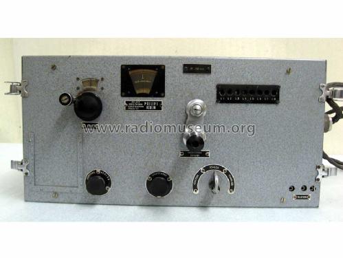

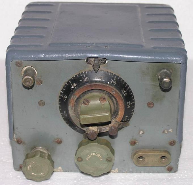

(#) Papimanó válasza hatvanasjocó hozzászólására (») Máj 20, 2010 /
Köszi a reagálást ,és igyekszem eleget tenni a kérdésnek is. Mostanában leginkább két készülékkel foglalkoztam,egy friss szerzemény P-123M,és egy korosabb,-HMZL 34 OKM tipusú Philips gyártmányú II.világháború előtti időkben készült kommunikációs vevővel.Ennek az eredeti előlapjáról küldök egy képet,sajnos az enyémen nem eredeti,de szeretném ha az lehetne! Persze rajz sem ártana hozzá.Amúgy több szovjet gyártmányú rádióm van:R-111;R-107;R-326;R-123M;R-1262;R255PG;és egy Csehszlovák R-4;-és egy fémcsöves RSI-4V,Ennek a képét is felteszem.
