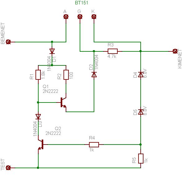

Szükségem lenne egy feszültségszabályzó kapcsolására egy jamaha 3kj robogóba(50ccm)
A történet a következő:
Az eredeti feszültségszabályzó tönkrement,nem töltötte az akkumulátort.
Vettünk helyette egy másikat,amiről mára-már kiderült,hogy túltölti az akkumulátort.
Ha rajta van a feszültségszabályzó,nem szabályoz le például 14,4V voltnál,hanem a 12V-os akkumulátornak a kapocsfeszültségét szabályosan "feltolja" 17 V körüli feszültségre.
Megnéztem,úgy,hogy csak a fesszabályzó kimeneti pozitív vezetékét választottam le az akksiról,és 12V-ot ad le.(tehát a fesszabályzó csak stabilizál,de nem pedig a feszültséget szabályozza(szerintem)
Egy relével megtudnám oldani a feladatot,hogy amikor elér töltés alatt az akksi kapocsfeszültsége 14V körüli feszültségetszintet,akkor erre a körre párh. kapcsolt relé pont 14V-nál szakítja meg a töltést,és ha leesik kb 10V-ra,akkor a relé tekercsében nem lesz olyan nagy az elektromágneses mező,hogy behúzva maradjon,ezért visszabillen a nyelve,újra rákapcsolva az akkura a töltést(persze egy új akksival)
És ez így menne oda-vissza,de ennél egy picit komolyabb kapcsoláson gondolkozom.
Esetleg alkalmas lenne a feladatra egy műterhelés,amit párhuzamosan kötve az akkura,töltés alatt nem emelkedne meg a feszültség?
Köszi előre is.

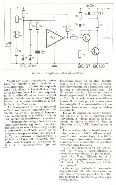

(#) Pulyka válasza Pulyka hozzászólására (») Jún 21, 2010 /
azt hiszem az elöttem lévő pár hozzászólásban kereshető a problémámra a megoldás
De egy nálam okosabb "emberke" véleményére vagyok kíváncsi
(#) Pulyka válasza Pulyka hozzászólására (») Jún 23, 2010 /
A segítség kérésem már nem aktuális.
Ha valakinek ugyan ez a probléma merülne fel, a kérdéses kapcsolást megtalálhatja az 1981-es Rádiótechnika évkönyvének 55-56. oldalán

(#) Pulyka válasza mex hozzászólására (») Jún 23, 2010 /
Néztem ennek a topiknak a képeit,de nincs sok válogatni való kép,amiket meg nagyjából néztem,azok meg csak stabilizálnak(szerintem),tehát ha gázt adok akkor is egy bizonyos feszültségszintet kapok.(és szerintem nem veszi figyelembe az akku feszültségét,de ha nem így van,akkor bocsi,csak felületesen néztem a képeket)
Használhatnék rendes automata töltő kapcsolást,de azzal az a gond,hogy állandó feszültségszint kell neki,(pl bemenő fesz. 16V)motorban pedig nincs állandó feszültségszint,mert ha nincs gázadás,akkor leesik a generátorfesz. pl 10V alá.(és amugyis ráadja még ezt a fesz.-t is az akkura,amit nem sokat számít,de... )
A mostani akksit dobhatom ki,mivel a nem eredeti,de ugyanolyan "fesszabályzó" meghajtotta az akksit,és már 17V az akku kapocsfesz,ennek hatására furán kattog az eredeti indexrelé,és mivel alaphelyzetben az akkun 12V-ot mérek,az öninditó miatt nem tudja tartani ezt a fesz.-t,csak 8-9 V-ot,ez pedig nem elég a motor indításához.)
Nem relét használtam,mert nem bíztam volna benne,hogy tökéletesen működik,ezért se döntöttem emelett az egyszerű módszer mellett,("ennél egy picit komolyabb kapcsoláson gondolkozom.")inkább szétnéztem,és az alábbi,az elképzelésemet teljesen kielégítő kapcsolást találtam : (csatolva a szerkesztett kép)
Rádiótechnika Évkönyve 1981, 55-56. oldal

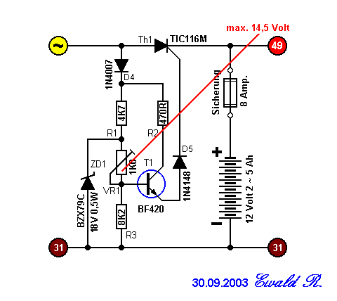

(#) mex válasza Pulyka hozzászólására (») Jún 23, 2010 /
Ez jó
Ha nem testelt a töltőtekercs, akkor ez
Testelt tekercses variáció
Mindegyik kapcsolás figyeli az akkufeszültséget, ha túl magas, akkor a tirisztor nem gyújt be-nincs töltés.
A 2.-at,és a 3.-at próbáltam (végülis egy és ugyanaz )
Meg is van építve,de nem nagyon boldogultam vele,és bár nem akarok kötözködni,de ez stabilizálásra való,arra ha gázadás van,ne 20V jusson az akkura,hanem 14,4V.
Nem?
A bemenetre tegyél egy 12-20V közti váltófeszültséget, a tirisztor katódját pedig válaszd le a kapcsolás többi részéről, köss vele sorba egy 24V izzót, ennek a másik végét pedig testeld. A rajzon ábrázolt kimenetre a szabályozható táp pozitív feszültségét kösd, a negatívat értelemszerűen testre. Az áramkört bekapcsolva az izzó mindaddig világít, mig a tápod beállított feszültsége a 14-14,4V-ot el nem éri.
Értem,köszi szépen,megpróbálom
Szóval ha nincs bent az izzó,és ha az akku eléri a 14,4V-ot,akkor nem ad ki feszültséget a tirisztor katod lába.
Írtad,hogy bemenetnek "tegyek rá" AC 12-20V közötti feszültséget.
Lehet,hogy ez a baj,mivel én a rossz fesszabályzó stabil DC ! 12V-ját használtam bemeneti feszültségnek.
A kapcsolás még mindig nem akar működni,pedig az előző helyzettől eltérően most 18VAC bemeneti fesz.-el próbáltam.
A nyák is picit hibás,mert a 2N 2222 két lába között elvezettem egy szálat,és a kettő rézfelület között picivel kevesebb,mint 1 mm a távolság,itt enyhén szikrázik.
Lehet maradok a rádiótechnikás kapcsolásnál,ne haragudj.
Azzal potival lehet szabályozni a feszültséghatárokat,itt dióda cserével (nem mintha naponta lenne állítva )
Mindenesetre köszönöm az eddigi segítséget
Nézd a legnagyobb problémát ott látom, hogy nem vagy tisztába a kapcsolás működésével (bár ennek ellenére is működőképes áramkört lehet gyártani).
Erre utal az előző próbálkozásod, mikoris DC feszültséget adtál a bemenetre, igy a tirisztor nyitását állandósítva.
Most meg írod:
„Szóval ha nincs bent az izzó,és ha az akku eléri a 14,4V-ot,akkor nem ad ki feszültséget a tirisztor katod lába.”
Ez nem így működik. A katód és a test közt kell lenni tehelésnek (jelen esetben az izzónak), beépitve pedig az akkumulátornak, mert különben hiába vezérlődik a gate, és nyitna a tirisztor, ha nincs áram ami átfolyik rajta. Azt a tranyó lábak közti "enyhe" szikrázást pedig már nem is kommentálom.
Valószínűleg alkatrészek cseréjével lehetne csak életre kelteni a kapcsolást, nomeg egy új nyák sem ártana.... Így nézve a dolgot érdemesebb az RT-s kapcsolást megépítened, ha nem megfelelően működik még mindig visszatérhetsz ehez a kőegyszerű áramkörhöz.

(#) Pulyka válasza mex hozzászólására (») Jún 24, 2010 /
"nem vagy tisztába a kapcsolás működésével"
Nos! Ebben igazad van.
A nyákokkal pedig nem szokott gond lenni,csak az eagle-ban a gyári 2n2222 tokozásában a két láb között kevés a hely,és nem akartam áthidalást beleszerkeszteni a rajzba,így hát hihetetlenül kis helyen kellett elvezetnem az egyik szálat.
Ezt kijavítom,ezért szerintem nem kell új nyák.
Véégre működik a kapcsolás
Hála Neked.
Kijavítottam a nyákon a hibát,és izzó nélkül rákötöttem a kimenetet egy 12V-os akkura,bemenetre pedig 18VAC.
Azonban nem tudom még,hogy biztosan működni fog-e,mert az akkun a kapocsfesz nem érte el a 14,4V-ot(hogy vajon helyesen leszabályoz-e a kapcsolás),de nem is ment felfelé.(úgy értem 14,4V-nál feljebb)
A "valódi" próba még hátra van,ugyanis holnap bekötöm majd a mociba,kíváncsi leszek.
Az előnye ennek a kapcsolásnak a rádiótechnikással szemben,hogyha nincs input(áll a motor),akkor nem terheli az akkut készenléti árammal.
Bár nem amperokat fogyaszt a kapcsolás,de sok kicsi sokra megy,és hosszú állás után lemerítené az akkut,de ezzel nincs ilyen gond.
Köszönöm szépen a segítséget

Bővebben: Link az itt lévő nyák beültetési rajzán 2 zéner szerepel sorbakötve, míg a kapcs.rajzon Bővebben: Link csak 1.
Mellik a jó ?
