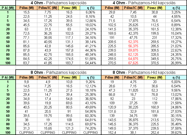

Alkotó lemérte a saját tervezésű TDA7294 erősítőjét, és én is kedvet kaptam a méréshez. Itt vannak a teljesítményadatai az erősítőmnek. Műterheléssel vizsgáltam. A maximum meghatározásánál a CLIP LED-et figyeltem, ahol nagyon halványan kezdett világítani, azt vettem maximumnak.
A méréseket nem 1kHz-en végeztem el, mivel a multiméterem ott már nem tud mérni. A frekvencia 100Hz.
Ezekről a kapcsolásokról még nincsenek fenn mérési adatok, ezért most én tettem fel
Párhuzamos kapcsolás (2db TDA7293 IC)
4 Ohm Uki= 24,59V Pki= 151W Pfogyasztás= 233W
8 Ohm Uki= 26,86V Pki= 90W Pfogyasztás= 122W
Párhuzamos-Híd kapcsolás (4db TDA7293 IC)
4 Ohm *
8 Ohm Uki= 47,60V Pki= 283W Pfogyasztás= 420W
A 283W sinus zenével nézve megvan 300W.
A terheletlen tápfeszültség kb. +/-42V, a trafó 400W toroid. Hozzáteszem a 7293 IC 50V-ig bírja. Illetve az is jól látható, hogy csak a trafó szabott határt a teljesítményének. Sajnos a feszültség visszaesést nem tudtam mérni, mert akkor folyton ide-oda kellett volna kötni a multimétert
A párhuzamos-híd kapcsolásnál megfelelő táppal 400W garantált 8 Ohm-ra !
* Viszont ahogy ebben a mérésben is látható, a 4 Ohm túl nagy terhelést jelent a párhuzamos-híd kapcsolásnak. Tehát igaz az a megállapítás, hogy míg párhuzamos kapcsolásnál a felére csökkenthető a terhelő impedancia a normál 1 IC-s kapcsoláshoz képest, addig híd kapcsolásnál a duplájára növelendő. 4 Ohm-on az a 270W hő egy kicsikét soknak bizonyult, a 24cm-es borda másodpercenként 5°C-ot melegedett, maximális 2 ventilátoros hűtés mellett is. Belépett a hővédelem, és levette a teljesítményt.
Viszont a 283W-ot 8 Ohm-on stabilan tudtam tartani (ekkor kb 37,5W hő jutott 1-1 tokra). Megfelelő hűtéssel 4 Ohm-on is elboldogul, műterheléssel. 4 Ohm-os hangfallal tesztelve viszont semmi probléma nem jelentkezett, és könnyedén hűthető. Mivel a hangfalnak impedanciája van, így nem egy állandó 4 Ohm-os terhelést jelent.
Most már jól látható, hogy sokkal erősebb a sima hídkapcsolásnál, 8 Ohm-on kényelmesen hűthető és dupla áramot bír !

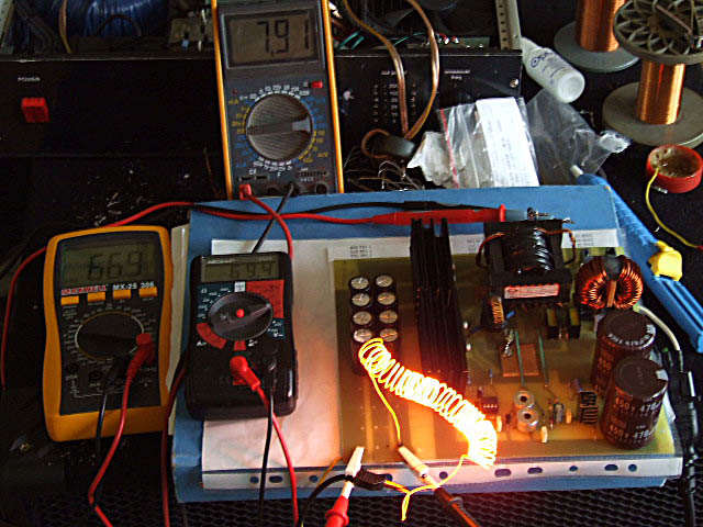

(#) Bassmester válasza Alkotó hozzászólására (») Aug 17, 2010 / 1
Én kantál huzalt használok (kb 5 Ohm/m) a tápegységeim teszteléséhez. Biztos jó lenne erősítőhöz is. 400W -on már rendesen izzik, de ha vízbe rakom akkor jó amíg fel nem forr
Ezen a képen, kishíján 550W-on izzik a drót.

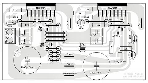

Hyhy mindenki! Készítettem két darab hidalt tda7294 és azt szeretném megkérdezni hogy +-30v rol 400w táp elegendő - e a 2db végfoknak 2x21000uf pufferar??
mert 3/4 hangerőnél a basszust kissé hiányolom belőle. 8 ohm- on járattam. Nagyobb trafom nincs és ha a puffert növelem még az elegendő -e??

(#) ptesza válasza isti014 hozzászólására (») Aug 17, 2010 /
A bemeneten levő fólia MKP kondi nálad mekkora? 1µF re növelésével javulhat a mélyátvitel. Korábban volt szó róla ebben a topikban. Hidalt verzió elvileg 200W-os , emiatt legalább 500W-os trafó kell , és még így is csak 50W-ot számolunk hidanként a diszipcióra ,meg az egyéb veszteségekre.
(#) Alkotó hozzászólása Aug 17, 2010 / 3
Végül is megoldottam a második műterhelést is. Elvégeztem a mérést. Lerajzoltam mit mértem, és milyen eredményeket kaptam. Látható, hogy csak az egyik csatornán van kiépítve a mérési összeállítás, de előtte leellenőriztem, hogy a két oldal félelmetesen egyforma, tehát ez nem hoz be semmilyen hibát.
Ha szükséges, kicsit elemezgetem majd az eredményeket, de igyekeztem elég jól érthetően felirkálni mindent.
Azért három nagyon nyilvánvaló tapasztalatra felhívnám a figyelmet.
1. Az én TDA7294-eim nagyon jól hozzák a gyári adatokat, szinte hajszálra rendben van a feszültség/ teljesítmény arány.
2. 4 ohmon nem véletlenül javasolnak kisebb tápfeszültséget. Én most nem törődtem ezzel, így volt lehetőségem kicsit túlfeszíteni az IC-t. Természetesen ezt is tűrte, még nem oldott le a hővédelem. Mindkét terheléssel (8/4 ohm), a két csatornát együtt is terheltem teljes kivezérlésen kb. 5 percig. Ez 8 ohmon kb. 65°C-os bordát jelent (azért csak kb. mert a műszerem hőmérője megkergült, össze vissza mér), ami teljesen rendben van. De 4 ohmon egészen más a helyzet, mert az 5 perc után közel 80°C már a borda, és egyértelműen emelkedik. Ez már kritikus hőmérséklet, vagy sokkal nagyobb borda kell -nem hiszem, hogy beválna- vagy kényszerhűtést is kell alkalmazni. (Ne feledjük, nálam van külön hűtőtönk, és 1000cm2-nyi hűtőborda van a két db IC-n együtt).
3. Ennek örülök a legjobban, mert most mértem vissza először azt, amit már korábban is hangoztattam mások tapasztalatára, a gyakorlatra, és saját meggondolásaimra alapozva.
A 250VA-es toroid elég 2 db TDA7294-hez. Nincs szükség semmiféle megalomániás megközelítésre. Persze jó trafó kell, ami nem biztos, hogy azonos a "normál" méretezéssel. Nyilvánvalóan esik a feszültség, de a csökkent értékkel is tudja amit elvárunk tőle. A valós tápfeszültség mérésekor, abban együttesen jelentkezik az összes "fogyás" ami jellemzően a szekunderesésből, és a pufferen fellépő "feszültségelfogyásból" adódik össze. De ezzel együtt, még szinusszal kínozva is rendben van a két oldal együttes terhelése mellett is a teljesítmény.

(#) zoka válasza Alkotó hozzászólására (») Aug 18, 2010 /
Először is köszönjük a mérést. A tápfeszültség mérési eredmények nagyon hasznosak. Megvizsgáltam őket:
A terheletlen tápfeszültség= +/- 41,45V
8 Ohm, 1 oldallal terhelve = +/- 37,70V
8 Ohm, 2 oldallal terhelve = +/- 36,65V
A terheletlen tápfeszültség= +/- 41,40V
4 Ohm, 1 oldallal terhelve = +/- 36,00V
4 Ohm, 2 oldallal terhelve = +/- 34,50V
/ha elírtam valamit, akkor szólj/
Igazad van, egymáshoz képest nincs nagy eltérés, ez a trafó valóban elegendő hozzá.
Lehet, hogy azon is múlik, hogy 4 diódahíd van 2 helyett. Érdekes lenne, hogy menyit vett fel a hálózatból.
Viszont nézzük 8 Ohm-on a legnagyobb terhelést. Lemérjük a terheletlen tápot: +/-41,45V és terhelés alatt már csak 36,65V ami nagy különbség.
0,5% THD mellet az adatlap szerint a 36,6V olyan 75W körül van, 41,5V esetén kb 91W.
Szóval az adatlap alkalmas lehet a max. teljesítmény meghatározására, de ezt a visszaesést figyelembe kell venni. Nem lehet a terheletlen tápfeszültséggel számolni.
Akkor van gond, ha 90W-ot akarok kivenni. Ebben az esetben +/-45V-ról hajtsam a végfokot ? Bízva abban, hogy visszaesik 41,5V-ra mielőtt az IC meghal. Ebben az esetben szerintem csak a kapcsolóüzemű táp lehetne megoldás.
Ui.: Valóban hozza az adatlapban lévő értékeket! :yes:

(#) isti014 válasza ptesza hozzászólására (») Aug 18, 2010 /
a link alapján készítettem a kapcsolást ,, hát igen lehet kéne növelni a bemeneten a trafó meg hát sajna csak ez van és nincs pénzem nagyobbra ezért reménykedek még a pufferban h elég lesz neki .
És köszönöm a segítséget!!http://www.hobbielektronika.hu/forum/files/6d/6debdb69d4cc3ff773c5a...89.jpg
