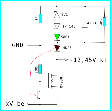

(#) varttina válasza terabyte hozzászólására (») Aug 17, 2010 /
Vannak esetek amikor jól jön a stabilizálás. Ez a kis áramkör a stabilizáláson kívül a lágyindításról is gondoskodik. (A 470 µF-os kondi töltődésével 10-15 s alatt fut fel a feszültség 0-ról 12,45V-ra.) Mindössze 10000 µF szűréssel 2A-nél teljesen brummentes a kimenő feszültség. IRFP9540-nel a pozitív feszütség stabilizálása is megoldható. További előnye, hogy nem kell neki 2V többletfeszültség, mint a 7912-nek, hanem 0,1V bőven elég.
A rajzon rosszul jelöltem a FET-et, az alsó kivezetése a S, a fölső pedig a D.

(#) hugi00 válasza varttina hozzászólására (») Aug 31, 2010 /
A rajzon IRF540 van, te pedig mar IRFP-t irtal.
- gonolom szukseges, mert sokat fut ez az egyseg is.

(#) varttina válasza hugi00 hozzászólására (») Aug 31, 2010 /
Mindkét FET-tel kipróbáltam. Hangzásban nincs nagy külömbség közöttük. Az IRFP240-et viszont nehezebb hűteni, mivel előre is sugároz.
