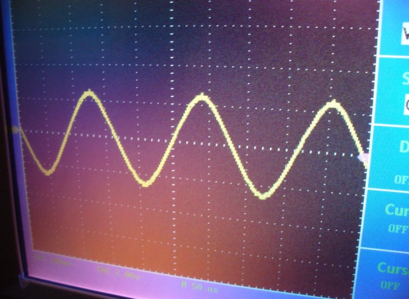

(#) Bukall válasza mex hozzászólására (») Júl 29, 2010 /
Kivettem a fet-et és 13-14 közé tettem a trimmert. Ahogy állítom a trimmert, változik a jel is, mégpedig a pozitív periódusban ki tudok alakítani szép szinuszt, de a negatívban stabilan háromszög. Jóformán semmit nem változik.
Ha kiveszem a trimmert is, akkor pedig más jel alakot kapok, valahol a háromszög és a szinusz között van félúton. Mindenesetre egyáltalán nem mondható szinusznak.

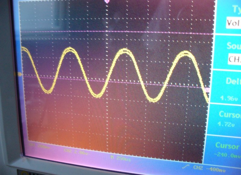

Próbálgattam közben. A képen látható szinuszt tudtam előállítani úgy, hogy ha a P5 a 13 és 14 közé volt kötve és állítottam a P4-en is.
(#) mex válasza Bukall hozzászólására (») Júl 29, 2010 /
Ez már jobb sokkal, de mi ez a kettőződés? A háromszög milyen?
Hát a kettőződést eltüntetni nem sikerült, de akkor remélem csak az a gond, amit mondasz.
Viszont a háromszög jelem pozitív félperiódusban "beveri a fejét" .
A negatív az teljesen rendben van.
Tápfesz rendben van szerintem, szimetrikus 12V, stabilizálva.
Jó lesz ez, csak egy kicsit még tekergesd a potikat....
A P7 tekergetésével javulni fog a háromszög kinézete is.Ebben a pdf-ben benne van a beállítás mikéntje, ha még nem olvastd volna.
Oké, így már rendben vannak. Beállítom még egyszer.
Köszönöm a segítséged! Hálás vagyok érte!
Na remélem ti is jónak látjátok, nem csak én
(#) dinokal válasza Bukall hozzászólására (») Júl 29, 2010 /
Nem tudom milyen stab ic-ket használsz, de két egyforma nincs. Tökéletesre csak válogatással vagy mindenféle trükközéssel lehet beállítani. Ha P8 a maximumon van, vedd lejjebb a kimenő feszültséget. Ha így is jelentkezik a hiba, akkor a leírás szerint P6-P7 állításával próbálkozz.
Itt szerintem mindenképp egyenfesz eltolásról van szó, amit P7-el állíthatsz be. Túlvezérlésnél a negatív és a pozitív csúcs is le lenne vágva.
Fettel, vagy anélkül lett ilyen?
(#) Bukall válasza dinokal hozzászólására (») Júl 29, 2010 /

A képen látható jelek fet nélkül lettek előállítva.
Ahogy az utolsó képeken látni már nincs kettőződés.
kadarist kérdésére a válaszom pedig: owon PDS5022S

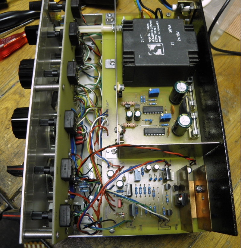

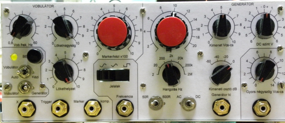

(#) balance válasza balance hozzászólására (») Szept 28, 2010 / 8
Elkészült a vobler generátorom. Hogy ne kelljen kikeresni az előzményekből, az RT 1996-os évkönyvében van a 49. oldalon. Korábban gondom volt, hogy a vobulátor fűrészjel generátora miért megy túl magas frekvencián. A mellékelt kapcsolási rajzon pirossal bekarikáztam a módosítandó alkatrészt, valamint a nekem bevált értéket is feltüntettem. A generátort teljesen a leírás szerint építettem, egyedül a 2N2219 és 2N2905 tranzisztorokat helyettesítettem 2SA1837 és 2SC4793-al. Nagyon jól beállítható, a leírás szerint működik. Ha valaki ezt építi és hasonlóan kicsi dobozba kényszerül belezsúfolni, a vobulátor-generátor panelt a tápegység-végfok fölé tegye. Sokkal könnyebb lesz hozzáférni a trimmerekhez. A pontos beállíthatóság érdekében én mindenhova helitrimmert tettem. A gyorsnégyszög szintszabályozó poti tengelyére szereltem egy lelapolt hengert, ami egy kapcsolóval zárja a kimeneti erősítő tápfeszültség áramkörét. 100kHz-ig a kimeneti jelszintek nem csökkennek, utána esik, de elmegy egészen 2 MHz-ig. A tömörített fájlban jelalakok vannak.
