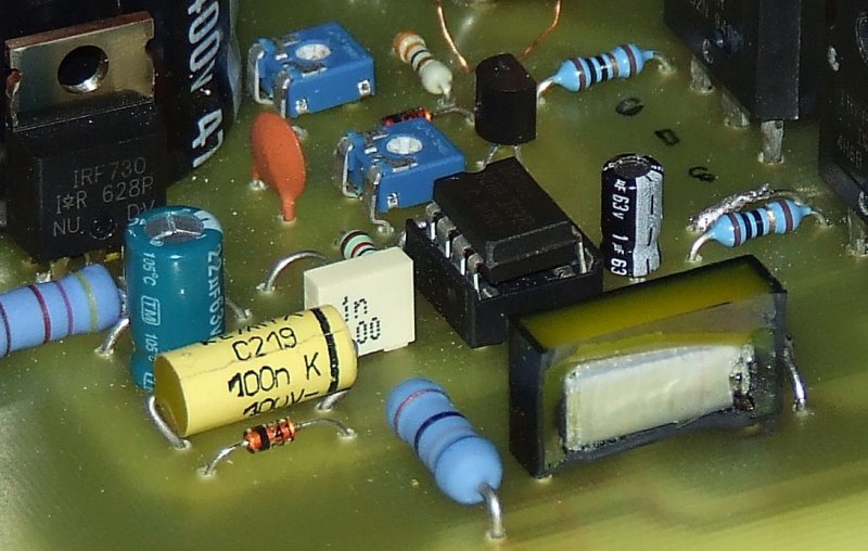

(#) Bassmester válasza Transztyuszeres hozzászólására (») Okt 5, 2010 /
MKT volt sajnos...íme.
Szerintem nem szabad hogy két kondi tűréshatárán múljon a két fet, az ícé és még ki tudja milyen alkatrész épsége. A 275V-os, impulzustűrő MKP-k inkább C-L-C zavarszűrőnek valók, a gyártók is oda használják őket.
(#) (Felhasználó 46585) válasza Bassmester hozzászólására (») Okt 5, 2010 /
Valójában nem mindegy, hogy milyen gyártótól van a kondi. Ha WIMA, akkor az igazán jó kondik az MKP10, FKP4, FKP1-es családok. Ezekre nagyon magas du/dt tűrőképesség van megadva. ( ic=C x du/dt )
Még az sem biztos, hogy az ami polipropilén, jó rezgőköri kondinak. A WIMA-nak is van olyanja, ami nem jó.
(#) Transztyuszeres válasza Bassmester hozzászólására (») Okt 5, 2010 /
Hát igen, veszélyes az elektronika.
Elég a 400V-os, nem ezen múlik a fetek halála (katt már leírta a lényeget).
A bootstrap kondi az az 1µF/63V-os jamicon akar lenni? Ha igen, akkor cseréld le kerámiára, vagy valami fóliára.
Itt egy kis doksi a bootstrap áramkörről és az ajánlott bekötéséről.
