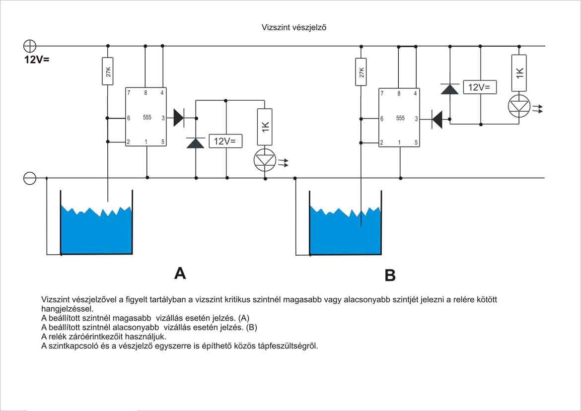

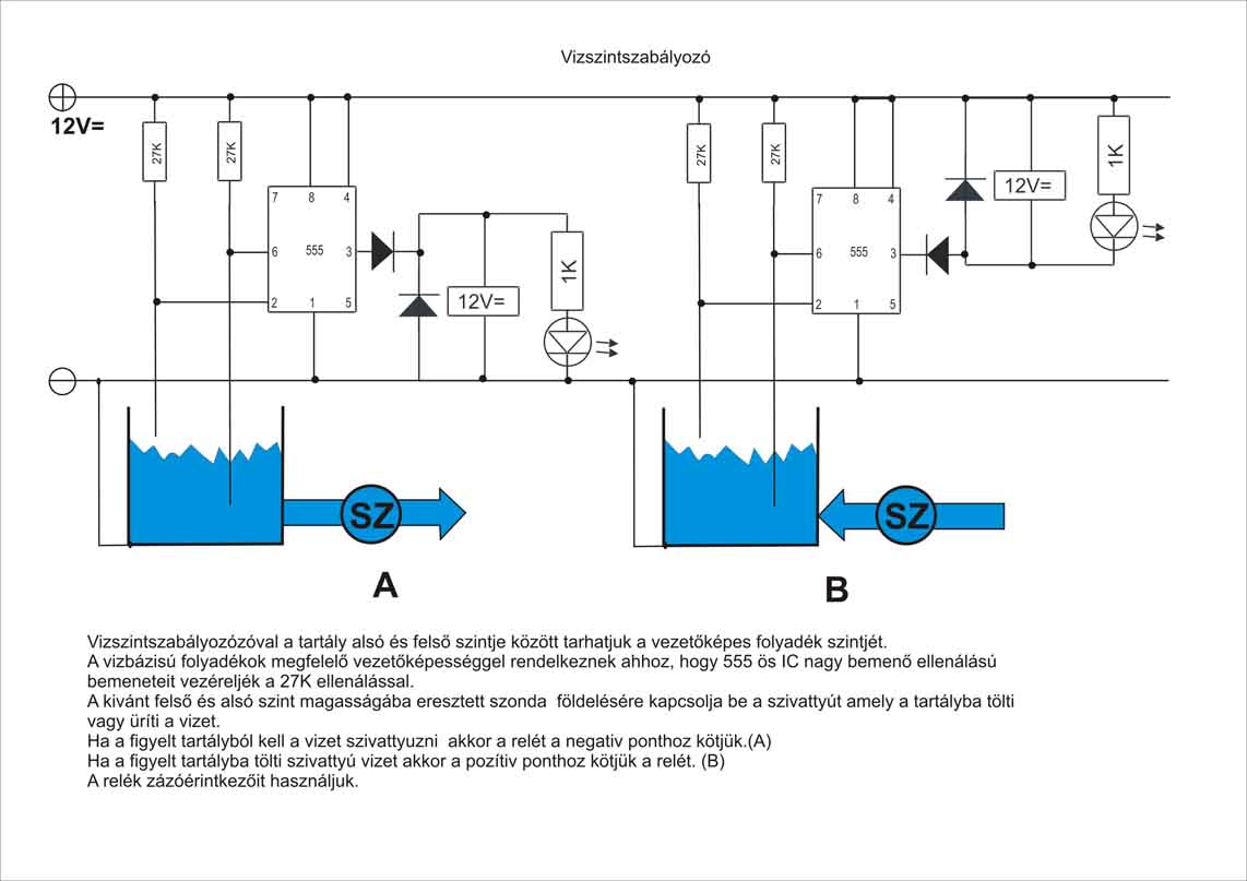

(#) mefi01 válasza gabriel80 hozzászólására (») Ápr 30, 2007 /
itt 1 rajz.
1 könyvből koppintottam ezért biztos müxik de még nem próbáltam.
a két pont helyére tegyél 2 kábelt és azt lógasd bele a vízbe , az 1ik led helyére tegyél 1 relét ami a szívattyút kaopcsolja.
szerintem ezzel megoldható a problémád!
jó építést!
(#) tbence3 válasza mefi01 hozzászólására (») Ápr 30, 2007 /
Nem lehet csak úgy belerakni egy relét. Kell neki egy dióda is. /pl.:1n4148/

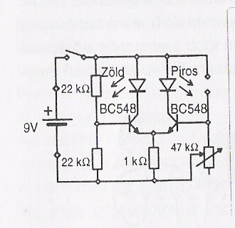

(#) gabriel80 válasza tbence3 hozzászólására (») Máj 1, 2007 /
Üdv : Köszi a rajzot, de az 1ik led: az a zöld lenne vagy a piros, s a dióda bekötése hogyan? ( ez egy zárlat kapcsoló lenne), s megbízható esetleg?, de hogy menne s kapcsolna ki és be a szivattyú ebben a rajzban? van erre egy kapcsolási rajz, ahol az elképzelés papíron lenne, rellém az van, s trafók is 9 és 12 v.
Ez lehet az amit gondoltam, de a rajz kusza, ha valaki átültetné normálisra, esetleg bekötésire azt megköszönöm, mert igaz a müküdése fordítva van mert ez itt talajvíz elszívás automatikusan szerintem, de az 1 és 2 véget fordítva használva töltésre is lehet használni ( ja it mivel a föld állandó, nem lesz elektrolit vesztés, mert 12V= a rendszer, de úgy tényleg működő képesnek néz ki, de az 10 led mit jelez ki? rellé ami van nem fiatalok, de még nem lett használva: evig KR 11s (110DC 12V=, és 4A kapcsolhat, 120R), KR 8s (220V AC 50Hz, 4A kapcsolhat, 4.5KR), s mivel a alamra nem hang kell hanem egy biztonsági kikapcs, mivel ha tovább nyomja a szivattyú, kb 50 l vízet nyom ki, az nem jó. Ötlet, s Köszönöm.

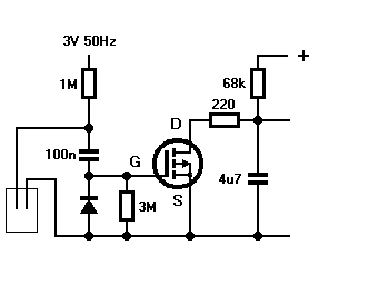

(#) Sebi válasza gabriel80 hozzászólására (») Máj 1, 2007 /

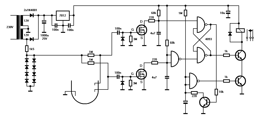

Nah, összerajzoltam Neked.
(#) gabriel80 válasza Sebi hozzászólására (») Máj 1, 2007 /
Köszi a rajzot, ( előző kérdésedre, a víz hőmérséglete ua , mivel a balkonládák és víz tartály ugyan ott van.
A rajhoz, akkor ez hogy is működik, úgy látom két végpont van, s jók a leírt valamelyik rellé ehez a kapcsoláshoz? a végső kettő tranyó mi legyen, illetve elején a GDS is milyen legyen, illetve ha a 4093-hez a lábak számát is hozzá írnád, az még jobb lenne, és hogy is működik? Köszönöm.

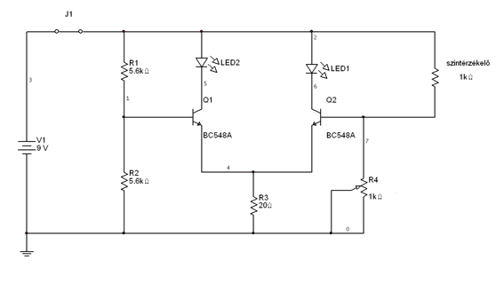

Kicsit módosítva a (#81875) rajz.
Ebben az álapotban
szintérzékelő 1K (ilyen ha minden igaz kapható is)
20%-ig Piros LED
20% - 80% közt Piros/Zöld LED
80% -tól Zöld led világít
(#) Sebi válasza gabriel80 hozzászólására (») Máj 1, 2007 / 4
Hogyan működik...
Az elhelyezett 3 érzékelő - ahogy a képen látszik - úgy van elhelyezve, hogy a test és az alsó kb egy magasságban, míg a felső a megkívánt felső határszinten. A kiinduláshoz tételezzük fel, hogy a szint megfelelő, tehát mindkét szint-elektróda vezetést észlel. Telik az idő, fogy a víz, elhagyja a felső elektródát = nem történik semmi észlelhető. Ha a vízszint az alsó érzékelőt is elhagyja, a kimeneten a relé meghúz, egyben elindul egy időzítés - amit méréssel meghatározva (mennyi idő kell a feltöltéshez) kell belőni az érték nélküli kondival. Ha a vízszint ezidő alatt eléri a felső elektródot, a szivattyú leáll, úgyszintén leáll, ha az idő letelt.
Tápegységhez csak kéttekercses trafó alkalmas (szinte minden nyáktrafó ilyen), mert így egyszerűen előállítható egy stabil - majdnem négyszög alakú - 50Hz az elektród-erózió megelőzése végett. Szabadon álló elektród esetén az 50Hz a 100nF-os kondin keresztül nyitogatja a FET-et (pl BF244), ami 220ohmmal sütögeti a 4,7µF-os kondit, így az nem tud feltöltődni. A víz viszonylag kis ellenállása a talaj felé vezeti a váltót, így ekkor nincs ami nyitogassa a FET-et, a 4,7µF feltöltődik tápfeszre. A "keresztkapcsolt" két NAND- kapu R-S flip-flopot alkot, az alsó érzékelő FET-je utáni pedig invertál. A negyedik kapu az időzítő, hasonló kapcsolásban, mint a FET-es sütögető áramkör. Amikor a flip-flop bebillen és a relé meghúz, a felső kimenet nullába megy, a 10k-s soros ellenállás közel talajra kerül, a tranzisztor lezár. Az 1megás ellenálláson keresztül elkezd töltődni az érték nélküli (bemérendő) kondi, majd mikor elérte a schmitt-trigger billenési szintjét, lezárja a relével soros alsó tranzisztort = relé elejt. Az áramkörben alkalmazott kapacitások és a schmitt-triggeres NAND, nagyfokú zavarérzéketlenséget biztosít. A tranzisztorok pl a BC... sorozat tagjaiból szabadon választhatók, gondolom a reléd nem vesz fel 50mA-nél többet 12V-ról.
Köszönöm a részletes magyarázást, ez pontosan megfelel, összevetem a rajzzal, s értelmezem. ez olyan nagyon biztonságosnak tünik.

(#) Sebi válasza gabriel80 hozzászólására (») Máj 2, 2007 /
Ezek az áramkörök kiválóan működhetnek, bemutatásra, szemléltetésre különösen alkalmasak. A 27k-s ellenállás a vízen fél mA-t hajt át (DC). Így az elektródák 2 hónapnál többet nem hiszem hogy kibírnak. (az én első klozettartály töltőmben a DC elektróda táplálás miatt a végén már laposelemből kihúzott szénrudat tettem, de ez is jégcsapszerűen lerohadt) Szóval ezeknek az áramköröknek a bemenetére is felakaszthatod az AC-táplált FET-eket, ha tartósságra törekszel. Én 3V váltót 1megás ellenállással küldök a vízbe...

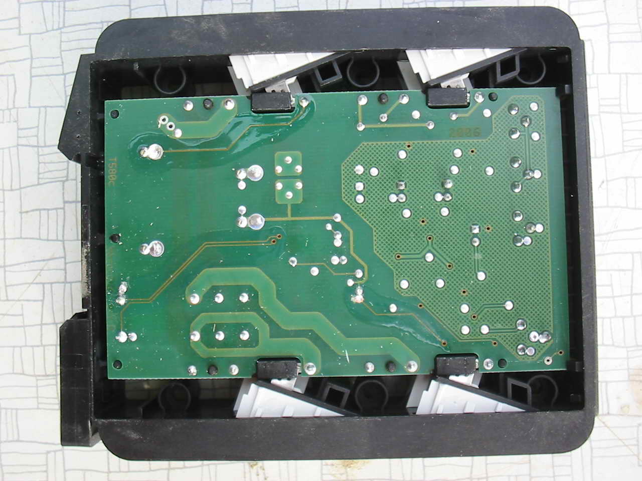

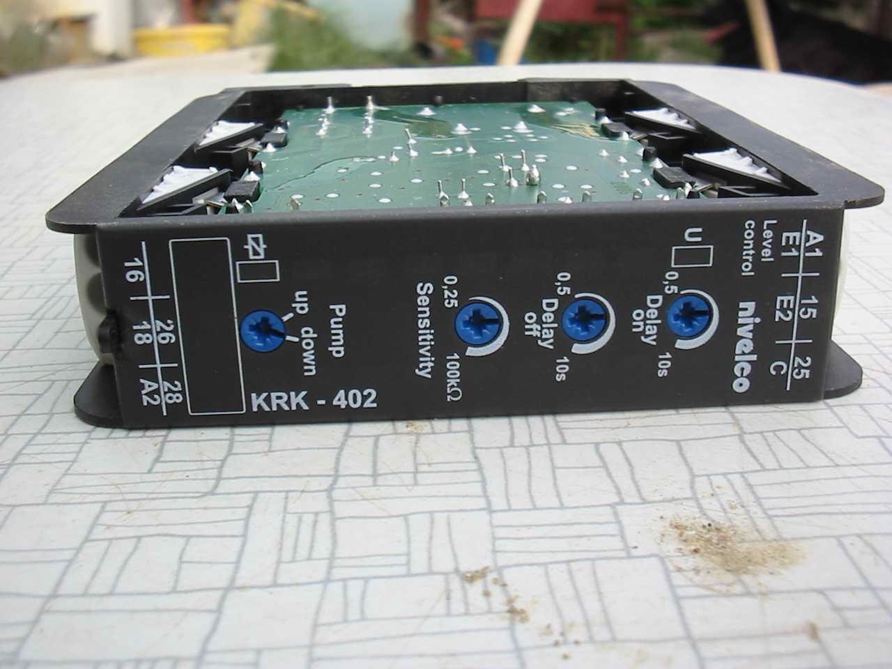

(#) gubi hozzászólása Máj 24, 2007 /
Sziasztok! Szettem szét gyári szint kapcsolót, ami nem váltóval müxik (nivelco krk-402) Lm324 van benne vagyhát
akár 741-el is meglehetne csinálni szerintem.
Nemtom sajna lekopintani mert smd meg többrétegü a nyák, de nekem is nagyon kéne.

(#) gabriel80 válasza gubi hozzászólására (») Máj 24, 2007 /
Szia , Fentiekben nagyon sok jó lehetőség van leírva.
Úgy érdekes lehet, a gyárid amit darabban néztél, ha van kedved küld el a fotókat, kiváncsiságból.
Amúgy a fentieknek: :nevetes2: MŰKŐDIK :
