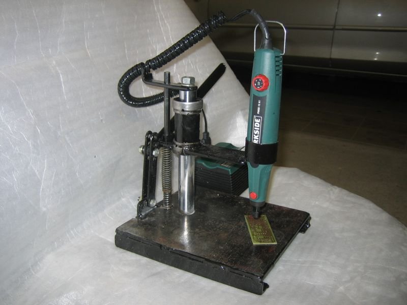

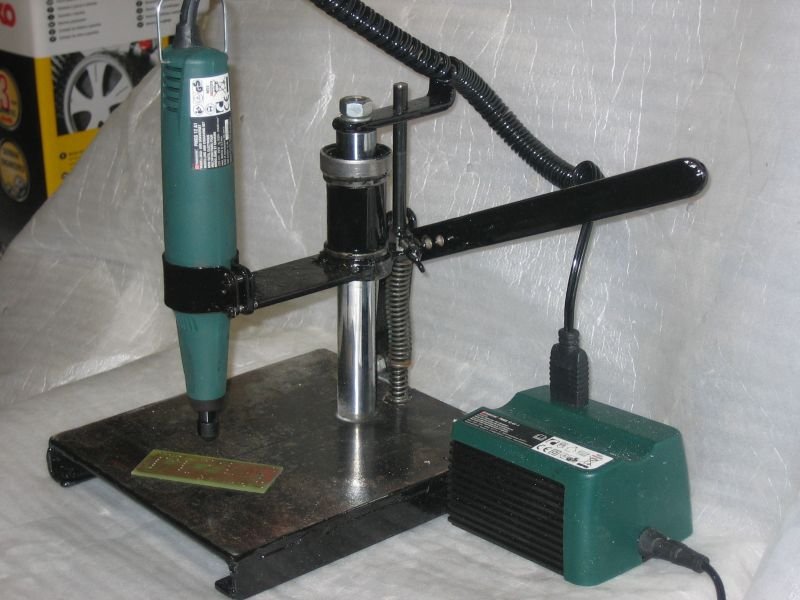

(#) BarnaPili hozzászólása Nov 22, 2010 /
Elkészült a panelfúró állvány.Édesapám munkája,én csak az ötletet meg az igényeket sorakoztattam föl.A fölhasznált anyagok:Autó lengéscsillapító betét 2 db.Hátsóajtó kitámasztó teleszkóp/légrugó/ 1 db,vaslemez,rugó...A gép a Lidlből van.A panel egy Pk2.
István
(#) zozz12 válasza BarnaPili hozzászólására (») Nov 22, 2010 /
Helló!
Szép szerkezet, de arra gondoltál, hogyha átfúrtad a panelt utána a gép talpát fogod fúrni?
(#) Gafly válasza zozz12 hozzászólására (») Nov 22, 2010 /
Gondolom ő is szokott alá tenni egy darab fát...
(#) zozz12 válasza Gafly hozzászólására (») Nov 22, 2010 /
Oké, csak kérdeztem...
(#) Alkotó válasza BarnaPili hozzászólására (») Nov 22, 2010 /
A fel-le mozgatás karja miért nem a szokott irányba áll? Ezzel így kényelmetlen lesz dolgozni, holott csak annyi kellett volna, hogy a mozgató részt 90°-al elforgatva hegessze fel a készítő.
(#) BarnaPili válasza Alkotó hozzászólására (») Nov 22, 2010 /
A panel alatt nem látszik,de kifúrtuk az alaplemezt,egy 6-os lyuk van rajta.
Alkotó!A kart szándékosan így raktuk fel,nekem így kényelmesebb.Már csak egy LED-es világítást kell rátenni.
István
(#) Trafógyáros válasza BarnaPili hozzászólására (») Nov 22, 2010 /
Szerintem szép profi munka minden felesleges túlpuckolás nélkül! Az előtolókar legalább nem a szemem előtt van így jobban lehet látni a munkadarabot.Grati.

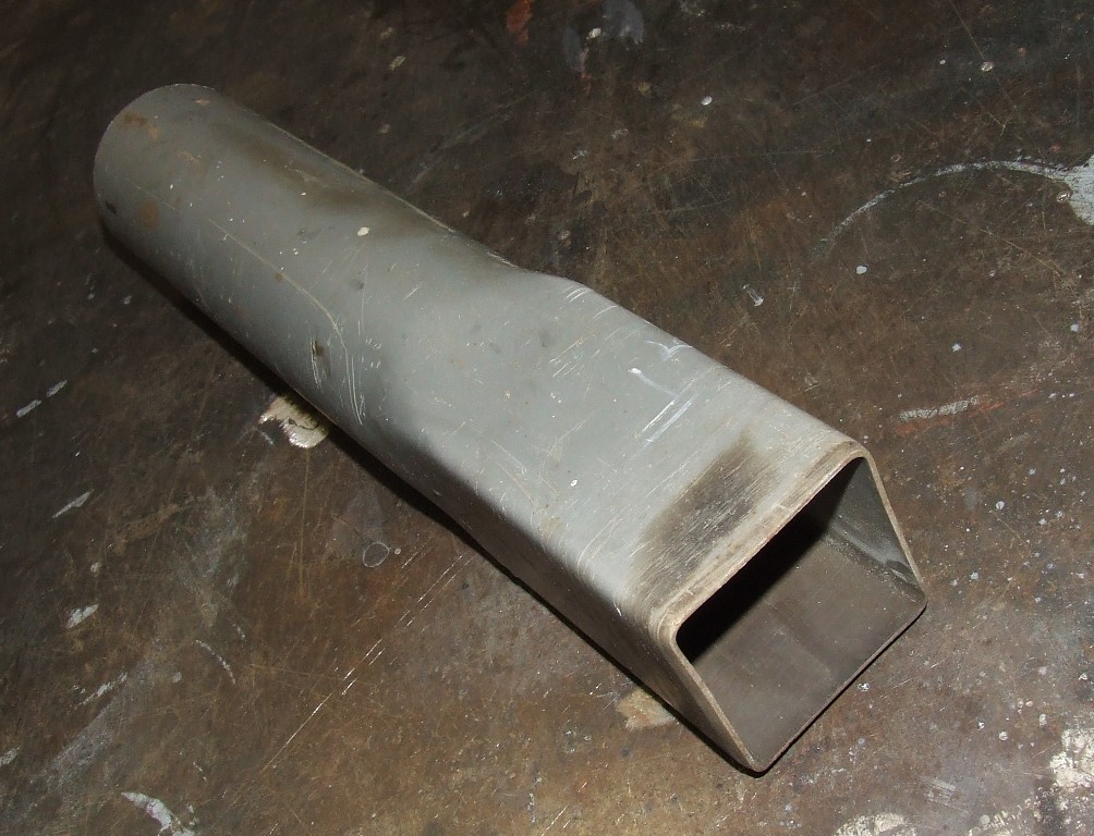

(#) Alkotó hozzászólása Dec 9, 2010 /
A kör négyszögesítése. Burkolat lesz egy kapcsolóhoz.
(#) Mzolee válasza Alkotó hozzászólására (») Dec 9, 2010 /
Hogyan lett kivitelezve?
(#) zolika60 válasza Mzolee hozzászólására (») Dec 9, 2010 /
Ha jól sejtem, a PVC lefolyócső melegen egy zártszelvényre lett húzva.
(#) Alkotó válasza zolika60 hozzászólására (») Dec 9, 2010 /
Ez a négyszög -mint jól látszik- nagyobb a kör alapátmérőjétől. Hogyan fért volna bele egy zártszelvény?
A belső méret pontosan 50x50mm. Egy speciális fahasábot csináltam hozzá, aminek van egy bevezető kúpja.
(#) zolika60 válasza Alkotó hozzászólására (») Dec 9, 2010 /
Oké csak találgattam, nem voltam ott. Bár van 50x50-es zártszelvény is, é egy kis flexeléssel könnyen kúpossá tehető az is. :yes:
Igen, úgy is lehetett volna. Az a gond a fémbetéttel, hogy nagyon gyorsan lehűti a műanyagot, ami itt kimondottan gond lett volna, hiszen 120mm hosszú a négyszöges rész.
