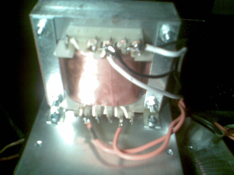

(#) heinrik endre hozzászólása Dec 21, 2010
Sziasztok .bár lehet hogy amatőr a kérdés de azért felteszem.vettem egy indel márkályu kimenőt, nagyobbat mi volt tesztelés céljára de. a kivezetés egyértelmű de a be van 5 lehetőség. nem szivesen probálkoznék hátha bejőn pláne ennyi árammal.Előre is kőszőnőm Ami be van kőtve most tgl/15/001 amire cserélném tgl40/001 Előre is
(#) CIROKL válasza heinrik endre hozzászólására (») Dec 21, 2010
Ott van egyértelműen a trafón a bekötési ábra !

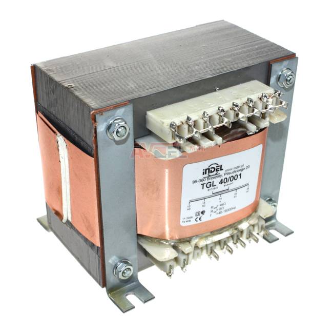

(#) hangszoros válasza heinrik endre hozzászólására (») Dec 21, 2010
Igy a kép alapján ez egy 100V-ra illesztő trafó. Ezek légrés nélküliek.
Olastad az irkád ? Nem igazán lehet értelmezni
(#) mark.budai válasza hangszoros hozzászólására (») Dec 21, 2010
Dehogy 100ohmra illeszt, ez rendes csöves kimenőtrafó 4, vagy 8 ohmra. A lomex-ben lehet kapni. Persze, hogy légrés nélküli, akárki akármit mond, PP-nél nem kell légrés. A trafón ott van a bekötési rajz, ha a 15W-ost be tudta az alapján kötni, ezt is be lehet.
(#) bakos13gab válasza heinrik endre hozzászólására (») Dec 21, 2010
Google a barátunk: Bővebben: Link
Az illesztés biztosan jó lesz? Közel sem írja azonosnak (és cserére írtad). Gondolom a primert kiloohmban kell értelmezni.
(#) hangszoros válasza mark.budai hozzászólására (») Dec 21, 2010
Hát én a képekről 1kohm/8ohmot tudtam leolvasni. Ez meg valahogy nem csöves kimenöre utal.
(#) lpcollector válasza hangszoros hozzászólására (») Dec 21, 2010
Itt a csövet is megjelöli amihez ajánlja. Mondjuk az 1Kohm-ra való illesztés nekem is kevésnek tűnik...
