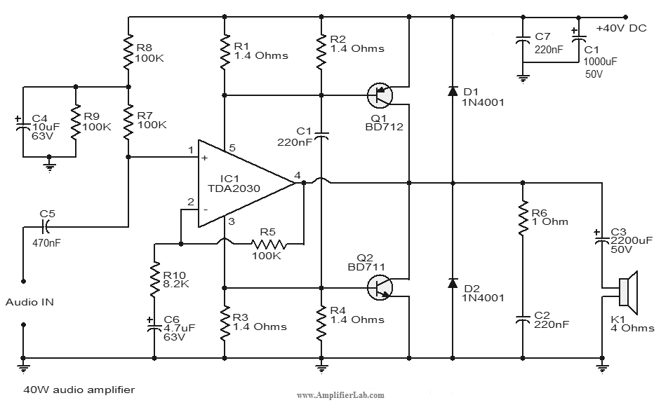

Én is szenvedtem ilyen tünetekkel még anno. Először itthon csináltam nyákot vagy 4 db-ot, kinyírtam vele 4 TDA-t, utána rendeltem 4 db kitet, azok is begerjedtek 1-2 óra használat után, és az 1 ohm -os ellenállást sorra elpukkasztották. 24V-ról használtam őket. Utána megépítettem a TDA2030+2 tranzisztor változatát vagy 4-5 hónapja, azóta is az dübörög az egyik haveromnál. Mellékelem a nyákját + a kapcsolást.

Ez a bemenet és a föld közé kötött 1nF csökkenti a gerjedésre való hajlamot. Az az is segít, ha csökkentjük az IC erősítését a 4-2 láb közötti ellenállás csökkentésével.

(#) doomkiller válasza David 3g hozzászólására (») Dec 30, 2010 /
Ez a kapcsolás működőképes (nekem elsőre ment). Tranzisztornak használhatsz bármilyen NPN-PNP párt, én személy szerint min. 6A -tennék bele. Az enyémben BD249/BD250 van, de használhatsz olcsóbb BD911/BD912 -es párt is. A hűtőborda azért jó nagy legyen, nekem ehhez hasonló van benne. A hangja inkább az elektronikus zenéhez passzol, komolyzenében nem annyira részletgazdag.

(#) doomkiller válasza David 3g hozzászólására (») Dec 31, 2010 /
40V -al ne csináld meg mert az IC (TDA2030A) max. 36V bír. Inkább hajtsd meg 24V rol, az a biztos. A trafós kérdést tedd fel ide. A BD 139/BD140 sztem kevés. Használj inkább (ha van) BD 243/BD244 et. Élesztésnél köss sorba 20 ohm 1W ellenállást a + ágba és ha valamit elcsesztél az ellenállás szétég és nem megy tönkre az IC. Ampert pedig annyit fog felvenni amennyivel leterheled, nekem ha jól emlékszem 45mA volt a nyugalmija. Földre kötött bemenettel. Amúgy meg Kadaristnak igaza van.
