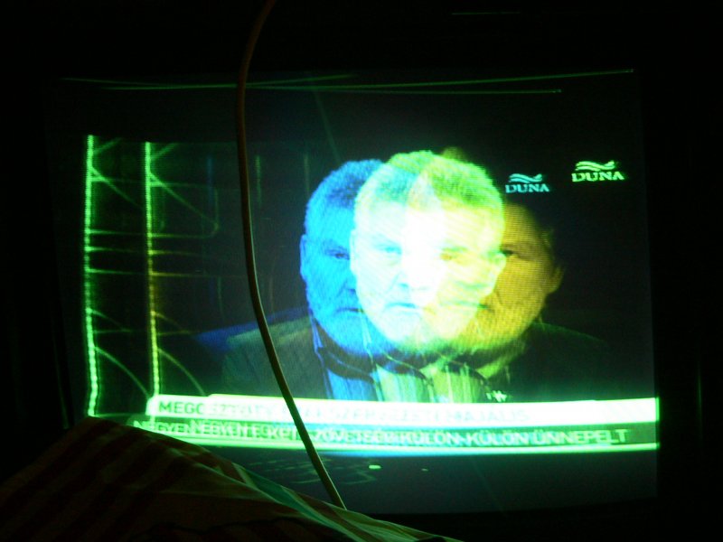

Segítséget szeretnék kérni egy sony kv2764mr típusú trinitronos készülék javításához. Üzemképtelenül került hozzám. Akkor a bekapcsolásakor csak a led kijelző ment. A táp részében felfedeztem forrasztási hibát egy ellenállásnál.megjavítottam,de nem indult.Valamikor egy utcára kidobott ugyanilyen tv alkatrész maradékából kitermeltem a nagyfesz osztót,ami a képcső árnyékoló lemezén van és tekergetni lehet.(Nagyfesz be-ki). A tv-ben lévőt kicseréltem a találtra és akkor elindult. Az oldalán lévő hordó torzítást kijavítottam a vízszintes eltérítés nagyfeszültségű kondenzátorainak kicserélésével. De a fő hiba ami az indulás óta megvan,hogy a három szín képe nem egymáson, hanem egymástól távol látható.Van még ugyan képremegés ami időszakos,és mintha valami valahol áthúzna mert a képcső anódja felől abban az ütemben morgás hallatszik,bár a melegedéssel mintha csökkenne a sűrűsége. A VM jelzésű tekercs csatlakozóját (amelyik tekercs a képcső nyakán van) ha lehúzom és vissza akkor semmilyen változás nem tapasztalaható a képen. A pirosnak nevezett szín inkább csak halvány narancsnak nevezhető. Pirosabb csak akkor lesz a képen ha a csavarhúzóval (ami egy kicsit mágneses) közelítek a képcső nyakához.De ha körben közelítek hozzá akkor a zöld is meg a kék is intenzívebb lesz. A képcső panelján a feszültségek rendben vannak,26 V és 207 V mérhető. A képcsőpanel összes! félvezetőjét átmértem dióda vizsgáló módban.Az összes elkót kicseréltem újra. A távirányítóra reagál kivéve a szín elvételére illetve hozzáadására. A sasszén is szinte az összes elkót kicseréltem az audio rész kivételével. A képcső panelen a piros katódra menő ellenállást átraktam a kék katódra a kéket a pirosra semmilyen változás. A sasszéról jövő RGB vezetékekt is fekcseréltem szintén semmi.Szkóppal nézve a katódra menő jeleket nem nagy különbséggel méretre azonosak. Több jelet nem néztem mert nehézkes hozzáférni. A fokusz potira reagál. Kérdéseim a következők volnának: Ki lehet-e küszöbölni a nagyfesz osztót? Lehet -e ilyesmit beszerezni? Egyáltalán ha már elindult akkor azzal nem kell törődni mert akkor már jónak nevezhető? A nagyfesz osztó okozhatja -e ezt a hármas képet? A VM tekercs táplálásanak a jele milyennek kellene,hogy legyen? Vagy milyen következményének kell lenni ha lehúzom a csatlakozóját? Egyáltalámn mennyire jelentős ennek a szerepe? Nem találtam erre sehol utalást, nformációt. Lehet,hogy ez lenne a főbűnös? A kép remegése és áthúzása lehet- e a nagyfesz osztótól? A sorkimenő ha már működik okozhat- e ilyen hibát,vagy ha már működik az már nem feltételezhet ilyen hibát? Szóval egy kicsit hosszúra nyúltam,de szerettem volna a lehető legteljesebben bemutatni a jelenségeket, és a hibakeresési munkát. gyuszuSS
Nagyon durva konvergenciahibája van a készüléknek. A narancssárga trimmerpotik tekergetésére változik a kép?
Köszönöm a válaszod!
Egynémelyikre igen! A függeleges méret,vízszintes méret,párna torzítás,ezekre biztosan.A többit nem tudom milyen változást kéne,hogy okozzon a képen. Ja azon a panelom is találtam egy roszz kondit! gyuszuSS
Csak azért, mert emlékeim szerint azon a kis panelen vannak a konvergenciaállító potik is. De holnap megnézem, mert van itthon egy ilyen roncsom.
Időközben rájöttem,hogy elfelejtettem beforrasztani a c706 kondit és úgy járt itt kb 1,5 órát.
De most beforrasztottam egyet,és semmit nem változott a kép.A változás csak annyi lett,hogy kb.5-8 perc múlva leáll , a kijelzőn megtartva a programhely számát. Érdekelne az a roncs. gyuszuSS
Nagyon szép, igényes, jóképű készülék, csak irtó bonyolult, meg nehéz beállítani. Majd előkotrom a maradványait.
