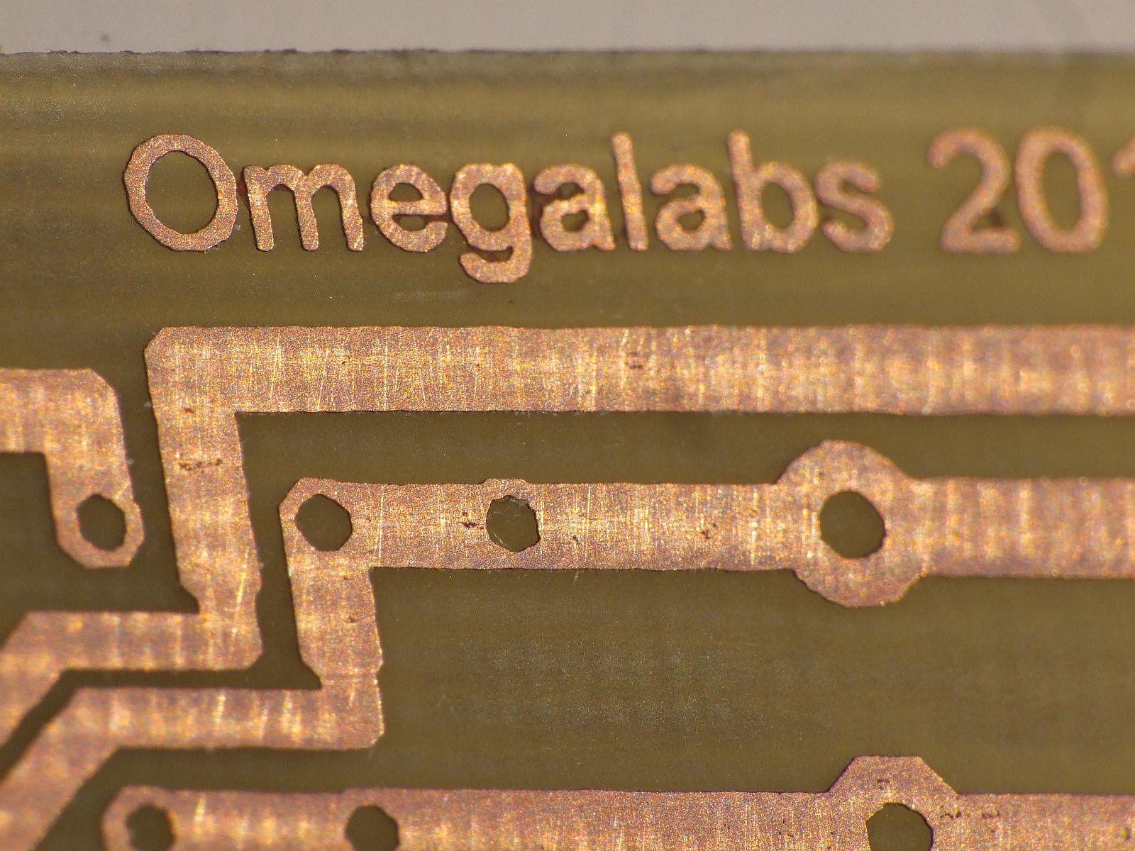

(#) interferi válasza storm hozzászólására (») Márc 21, 2011 /
Sima (a normálnál kisebb méretü) vasalóval, TN150 Gyorsmaratóval.

(#) emmzolee válasza interferi hozzászólására (») Márc 21, 2011 /
Szerintem vasalóval csináltad, mert úgy néz ki, hogy túl volt melegítve, és nagyon rá is nyomtad.
(#) interferi válasza emmzolee hozzászólására (») Márc 21, 2011 /
Ezért mondtam, hogy ebben a méret tartományban már nem igazán jó a nyomtató 600*600 felbontása 0,006 miles (0,15mm) vonalnál. Mert már a nyomtatás is ilyen.

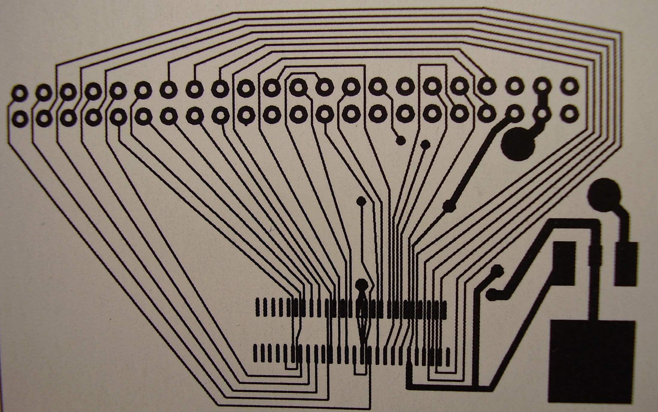

(#) gulasoft válasza interferi hozzászólására (») Márc 21, 2011 1 /
Hát igen a nyomda 5600dpi-vel világít le, az majdnem 10*-es felbontás.

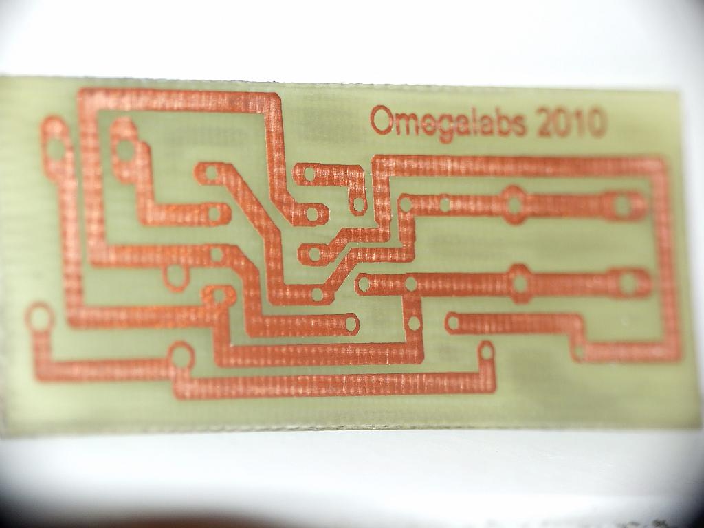

(#) interferi válasza interferi hozzászólására (») Márc 22, 2011 /
Elkészült a nagy panel Lásd: Link
(#) gulasoft válasza interferi hozzászólására (») Márc 22, 2011 /
Tehát ezt kéne megcsinálni vasalással, laminálással, scannerbe berakni, nagy felbontással bescannelni.

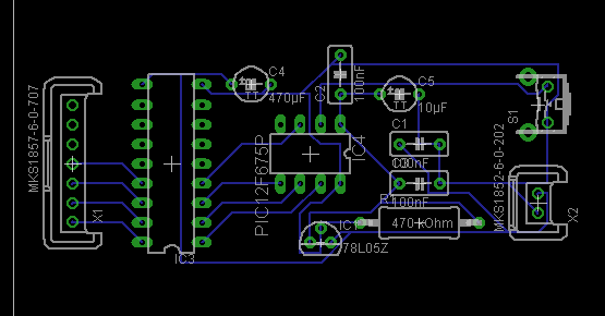

(#) SzT3 hozzászólása Márc 22, 2011 /
Sziasztok, első nyákomat készülök kimarni, és ahoz kérnék egy kis utmutatót.
A vasalásos technikára esett a választás, ugymond már minden megvan csak csinálni kéne.
A csatolt állományról lenne szó.
NAmost elvileg ugy készítem a nyákot hogy az alkatrészek nem a réz felüli oldalon vannak hanem ott ahol a sima "müanyag" van onnan ültetem keresztül jön a panelon és felbukkan a rézfoliás oldalon a láb és ott forrasztom. Namost elvileg akkor ezt a rajzot már nem kell tükröznöm úgye? jó persze az alkatrészeket leveszem hogy csak a huzalozás maradjon de elvileg mivel nekem ezt kellene látnom ugymond ha keresztül látnék a panelon akkor ezt kinyomtatom ráteszem a nyákot és vasalom (persze nem a gyákot hanem a papirt) vagy rosszul tudom? hogy forgassam?
illetve hogy a fenébe tudom élethű méretbe kinyomtatni? előre is köszi

(#) gulasoft válasza SzT3 hozzászólására (») Márc 22, 2011 /
Az eagle élethű méretben nyomtat, ezzel nem kell foglalkoznod.
Nyomtasd ki, tedd rá a panelre mintha rávasalnád, és fejben fúrd ki a panelt.
Emlékeim szerint a bottomot nem kell türözni csak a topot, de lehet hogy pont fordítva van. Tegyél a bottom oldalra feliratot, ha a nyomtatott oldallal ellentétes oldalról nézed átvilágítva, akkor a szövegnek olvashatónak kell lenni, hisz az vasalódik rá a panelre.
Max 2 próbából rá fogsz, jönni és azt megjegyzed egy életre.

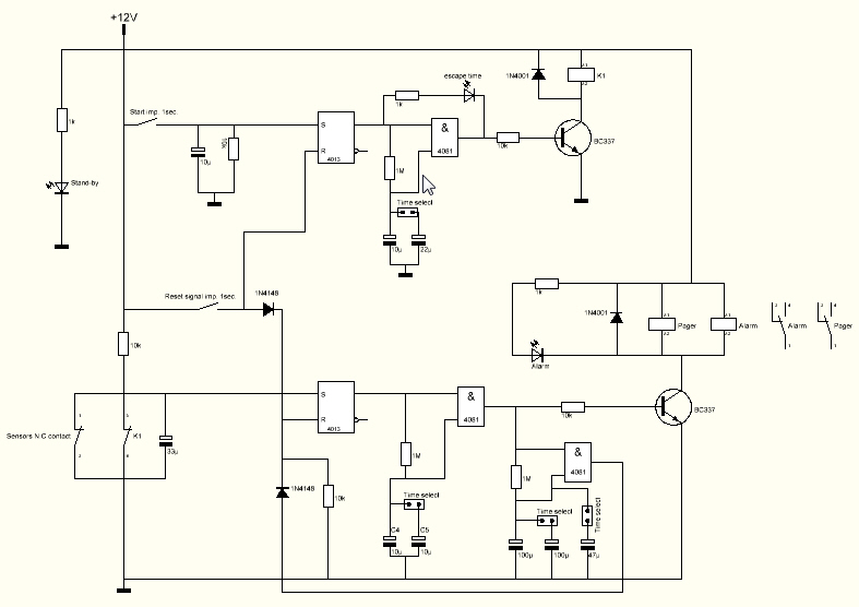

(#) interferi válasza Dave87 hozzászólására (») Márc 23, 2011 /
Milyen méretü rellék kerülnének a panelra mert ha azok csak odavezetékelve vannak akkor smd vel pici lehet. Mekkora helyre kéne beférni? A rajzokon az átméretezés miatt nehezen olvashatók az ic tipusok.
(#) Dave87 válasza interferi hozzászólására (») Márc 23, 2011 /
A relék vezetékelve lesznek majd, smd-t viszont nem tudok forrasztani, mert nincs megfelelő cuccom hozzá. Sajna ez a kép eredeti mérete, feltöltéskor kikapcsoltam a méretezést. http://elektro.zolee.hu/rajz_mutat.php?mutasd=149[ Erről az oldalról van a rajz ][/url]

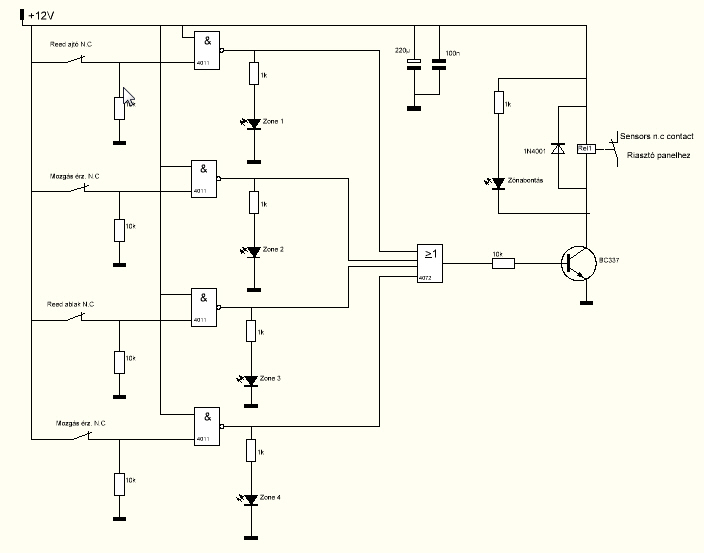

(#) gulasoft válasza Dave87 hozzászólására (») Márc 23, 2011 /
Itt is van lakásriasztó kapcsolás nézd meg az nem jó e neked.
(#) Dave87 válasza gulasoft hozzászólására (») Márc 23, 2011 /
Amit itt találtam és jó lenne, az természetesen PIC-es. Nem vagyok szakértő az elektronikában, PIC-et meg főleg nem tudok programozni
