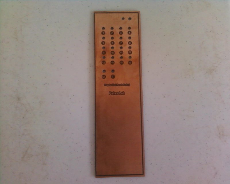

Sziasztok! Egy kapcsolást keresek mivel 10 db smd ledet kéne ki/be kapcsolni érintésre (háttérvilágítás) úgy ha megfogom akkor világítson ha elengedem leteszem (ez egy távirányító) akkor elalszik! A táp 4,5V lesz! Nézegettem it a brummos fetes kapcsolást annak kéne valami leegyszerűsített kapcsolása minek kicsi a készenléti árama! A tokja nyákból lesz annak a réz felülete lenne az érintő!Bővebben: Link
(#) patexati hozzászólása Okt 2, 2009 /
Erre gondoltam

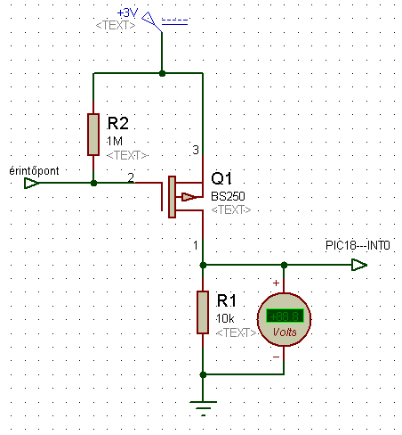

Hello,
PIC18LFxxxx ki/bekapcsolását szeretném megoldani érintőkapcsolóval, 1 érintkezővel, ehhez kérek segítséget!
A PIC INT0 lába konfigurálható fel vagy lefutó élre érzékenynek, és képes sleepből ébreszteni. Ehhez elég egy rövid impulzus is.
a) Próbálkozzak a láb közvetlen megérintésével bekapcsolni? ( Kössek-e rá zenert ESD védelem céljából esetleg? Nem növeli meg az túlságosan a láb kapacitását? )
A mellékelt kapcsolást raktam össze deszkamodellen, ami először működött, csak elég erősen kellett a gate lábat megérinteni.
Aztán a tranzisztort kidrótoztam, hogy könnyen cserélhető legyen, kipróbálhassak több fajtát. Ekkor talán a hosszú vezetékek miatt már nem adott interruptot.
b) A kapcsoláshoz kérnék szépen ötleteket, hogy érzékenyebb legyen!
( A PIC Li-ion akksiról megy, a rendelkezésre álló tápfesz 3 .. 4,2V. Fontos, hogy kikapcsolt állapotban a fogyasztás ~0 legyen. )
A tranzisztor be/ki kapcsolásával kapcsolatban:
A neten talált kapcsolások (1,2)
n-csatornás jFETet alkalmaznak, negatív fesz, illetve a megérintéskor rátett negatív töltés zárja el őket.
P-csatornás növekményes MOS-t választottam, hogy hasonló körülmények közt nyisson és érintés nélkül ne fogyasszon.
c) Vajon mindig negatív töltést teszünk rá a megérintett tárgyakra? Mennyire függhet ez a ruhától, stb?
( az INT0 lábra egy gyenge felhúzó ellenállás és megérintéskor létrejövő lefutó él lehet jó? )
d) A topicban olvastam egy másik magyarázatot, hogy a brumm-fesz kapcsolja a FET-et. Mekkora lehet ez a feszültség kb?
köszi,
Bul
(#) edgaar válasza Bul hozzászólására (») Okt 27, 2009 /
Hali !
Én AVR párti vagyok, de leírom amit ott tapasztaltam: egy kapcsolást fejlesztettem, amikor nagyon megszivattam magamat, azzal hogy volt egy porton egy láb input-lógóra konfigolva, és amikor mellette nyulkáltam, mindig változott a bemenete 0/1-ek sokasága haladt be rajta.. ESD védelem jó ötlet, csak nem tudom kiszűri-e az érintés amazon részét amit direkt szeretnél átengedni.
Szerintem rakj rá valami védelmet, és akassz rá szkópot és figyeld, mi van ha hozzáérsz.. így kb be lehet lőni. A prell mentesítés az meg ezután megoldható egy timerrel mondjuk. De ez csak egy igen hirtelen ötlet.
Edgár
(#) Bul válasza edgaar hozzászólására (») Okt 28, 2009 /
A PIC fórumban is megkérdeztem, ott kaptam ESD segítséget.
Maga az interrupt wake-t okoz, aztán az interrupt flaget az elején a progi törli.
Nem is gondoltam rá, hogy timer kéne, köszi!
Ha túl hamar törlődne a flag, kikapcsolásnak hihetné ugyanazon érintés valahányadik pulzusát...
(#) edgaar válasza Bul hozzászólására (») Okt 28, 2009 /
Hali !
Igen, az ext int lábakra tud ébredni (avr tuti pic is gondolom..).
Ha van egy szabad timer, akkor egyszerű a megoldás, szerintem:
Én úgy csinálnám, hogy az interrupt elején megnézem, hogy hol tart a timer, és annak függvényében lekezeled a "gombnyomást", vagy figyelmen kívül hagyod.
Egy másik megoldás:
A program initjébe: timer tiltás, ext int engedélyezés.
INT rutinba: timert engedélyezed, gombnyomást lekezeled, ext intet letiltod.
Timer INT rutinba: ez ugye overflow-kor következik be ha úgy konfigolod, na itt csak annyi a dolgod hogy engedélyezed az ext int-et újra.
Így magyarul annyi történik hogy az első gomnyomáskor megcsinálod a gomb funkcióját, és a prellt elkerülendő tiltod is egy időre az int láb lekezelését. Amikor a timer végigért, addig biztos levetted az ujjad a gombról, nem prellez már, engedélyezed újra a gombnyomás interruptot.
A kérdés csak annyi: fut-e a timer sleep-be. De gondolom igen. Mivel lehet timerre is ébredni amennyire tudom. Nem sleep módba mindkét módszert használtam, jó eredményekkel.
üdv,
Edgár

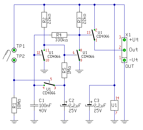

(#) igor4122 hozzászólása Máj 25, 2010 /
Van egy bontott fojadékkapcsolóm ami érintőkapcsolóként is tökéletesen üzemelt amíg tönkre nem ment.
Szeretném utánépíteni de két alkatrész adatai hiányoznak.
A mellékleten látható "R1" ellenállás értékét nem tudom meghatározni egyrészt egy rossz multiméter másrészt SMD kivitele miatt, a "?"-el jelölt alkatrész szintén SMD kivitelű talán kondenzátor.
Mindkét alkatrész fehér színű és semmilyen jelölés nincs rajtuk.
Amúgy egy RGB effekt ledet működtetett.

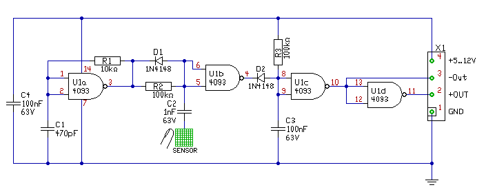

Megépítettem ezt a kapacitív érintés szenzort dugaszolós próbapanelen, és tökéletesen működött. Egy kissé zanzásítva, átépítettem egy raszteres próbanyákra, és onnantól nagyon érzéketlenné vált. Ha nagyon erősen megfogtam az érintkezőt, akkor legjobb esetben 4 voltra esett a kimenő feszültség, pedig a dugaszolós verziónál csak megérintettem, és 0v-ra esett. Amennyiben hozzáértem a testhez, és másik kézzel érintettem az érzékelőt, akkor jól működött a raszteres is.
Mivel már átnéztem 100x, és hibát nem találtam, újra megépítettem dugaszolós verzióban, de a szabad portokra bekötöttem még egy érzékelőt, és ez az áramkör is tökéletesen működött.
Végül elkészítettem ezt a második verziót raszteres próbanyákon, és ugyanazt tapasztalom, mint az elsőnél.... Most viszont már nincs ötletem, mi okozhatja ezt a hibát?
(#) proli007 válasza blaci hozzászólására (») Dec 16, 2012 /
Nem tudom, Te elolvastad-e amit írnak a cikkben.. Mivel az emberi test a földpotenciálon van, az áramkör nem biztos, hogy működik, ha elemről táplálod. Hiszen ahhoz, hogy a bemenetet kapacitíven le tudjuk húzni, az áramkör GND-nek is a földön kell lenni. Vagy egyszerre kell érinteni, a GND-t és az érzékelési pontot.
Az is lehet most nem arról táplálod, mint amikor a dugipanelen volt. De a panel egymás melletti sorai között, több pF-os kondi van. De a táprész kapacitása a földhöz kélpest sokkal nagyobb lehet, mint egy raszteres panelnek. Tehát a GND-t a földre kell kötni, vagy legalább is nagyfrekvenciásan "ott kell hogy legyen". (Egy kondi is jó a föld és a GND közé.)
Én egy kicsit máshogy végezném a szenzor jel detektálását. Többek között a cikk "pazarolja" az alkatrészeket. Le is rajzoltam, hátha ezzel nagyobb szerencséd lesz.

(#) blaci válasza proli007 hozzászólására (») Dec 17, 2012 /
Hát, nekem egy pdf-ben volt a leírás, abban így konkrétan nem volt leírva, hogy elemről nem működik, nekem meg nem esett le magamtól. Csak azért linkeltem ezt az oldalt, mert hirtelen ezt találtam, és a kapcsolás meg egyezik. Eszerint ez nekem használhatatlan, mivel elemes rendszerbe kell.
Viszont amit külldtél, az jónak tűnik, legalábbis próbapanelen elemről hajtva megy, köszönöm szépen.
