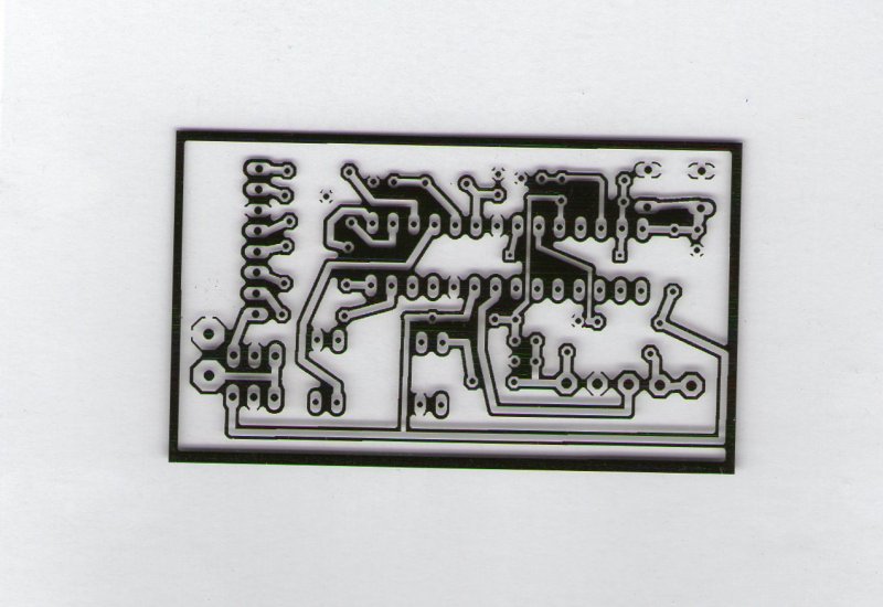

Ha berajzolod a kapcsrajzot, tud a program nyákot tervezni. Sajna nem lesz sem szép sem elég hatékony...
(#) Panhard válasza vicsys hozzászólására (») Máj 28, 2011 /

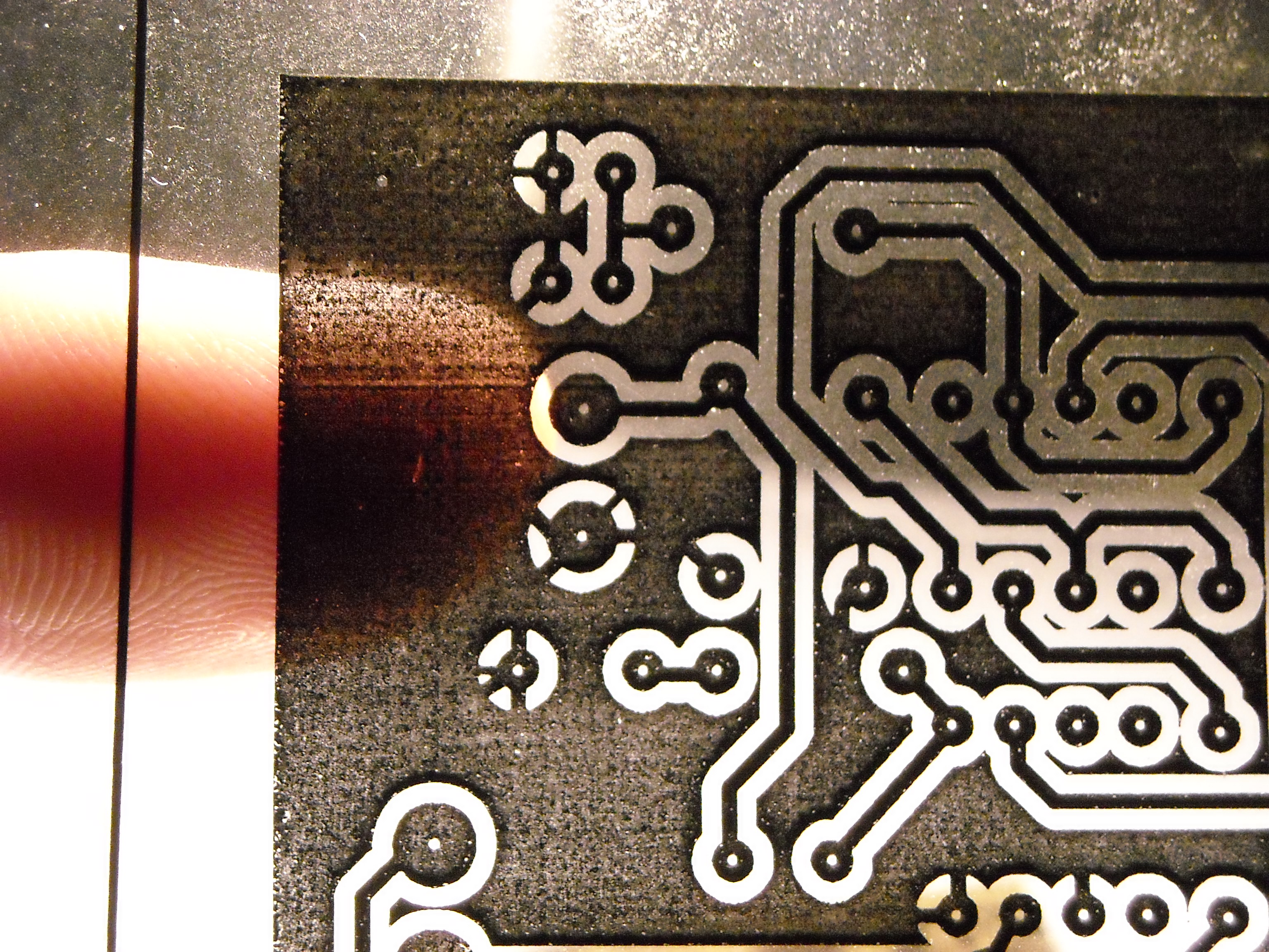

Hát nem lett a legszebb. Nem lehet hogy inkább sok a 4perc, vagy vékony a lakkréteg, mert ott ahol nem kell lemarni, ott is megkezdte. Én P20 lakkot használok, és vaskloridban maratok. A nyomtatást lézernyomtatóval írásvetítő fóliára nyomtatom. Egyébként milyen levilágítód van?
(#) vicsys válasza Panhard hozzászólására (») Máj 28, 2011 /
Nekem 14:30 perc kell a levilágításhoz. 2db 9W-os UVA csövet használok. Azért mart bele, mert a fólián a nagyobb fekete részek ilyen pontszerűen lukacsosak.
Nálam ilyen a fólia, de ez sem a legszebb.

Én ezért szoktam azt csinálni hogy, egy normál és egy tükrözött filmet nyomtatok , egymásra fordítom a festékes felével és átküldöm a laminálón .

Én meg ezért csináltatom nyomdában. Ti mind additív módszerrel dolgoztok, ami soha nem lehet olyan jó mint kivonó módszer. A nyomdai film alapban fekete (korom fekete) és ott lesz átlátszó ahol a lézer megvilágítja.
Ez van, a fotózáshoz jó film kell. A videómban meg lehet nézni a nyomdai film milyen. A többi csak helyettesítő házi megoldás. A pauszos nem rosz, de nyúlhat a pausz főleg ha megfújjátok sötétítővel, a sima papír meg 20 30 perc ott ahol a nyomdai film max 5, de akkor már levakarni sem lehet, csak a tömény lemosó viszi le.

A laminálótól összetapad a két fólia , és sokkal fényzáróbb lesz mintha csak egymásra volna téve , vastagabb vonalaknál nincs selentősége az alávilágításnak (ha fénycsővel dolgozol) A sokledes
5mm -es vagy szuperflux -levilágítók viszont nem világítanak alá , mert szinte "pontszerűen világítanak .

Sziasztok ! Ugye azért nem marta ki a panelt a vk, mert nem hívtam elő rendesen a lemezt. Azaz kimarta, de egy és fél óra alatt. Nagyon lassan marta, meg hibás is lett a marás.
(#) WaRL0 válasza janikukac hozzászólására (») Máj 29, 2011 /
Lehet, hogy zsíros volt a panel(összefogdostad), ha nem hívtad volna renndessen elő szerintem semennyire se marta volna le, mert ha jól tudom a P20-at nem viszi le a marató.
(#) janikukac válasza WaRL0 hozzászólására (») Máj 29, 2011 /
Látom, nem nagyon értesz hozzá, már bocsi. Én nem p20-al dolgozok, hanem gyári nyákkal. :yes:
(#) vicsys válasza janikukac hozzászólására (») Máj 29, 2011 /
Az előhívás után, ha beledobod a maratóba, az üres részek, szinte azonnal bebarnulnak. Szép egyenletesen, ott ahol maratni kell. Ha nem így van, akkor 2 lehetőség van: Kevés a levilágítási idő, vagy túl messze van a cső. A másik, hogy túl híg az előhívó vagy nem elég ideig hívtad. Előhívás közben, finoman át oszoktam masszírozni egy puha ecsettel. Ilyenkor már látszik a fényes réz réteg. Ezután le kell mosni és víz alatt áttörölgetni (pl. az előbb használt ecsettel), hogy kimosódjon a rárakódott leoldott fotolakk. Ezután jön a maratás. Én sósav+hidrogénperoxid változatot használok.
(#) janikukac válasza vicsys hozzászólására (») Máj 29, 2011 /
Szerintem az volt a baj, hogy nem volt rendes előhívva. Most sokat hívtam elő, már a szöveg is kezdett halványulni, és egyből megoxidálódott a réz. Remélem beválik most már a folyamat. Köszi fiúk!
