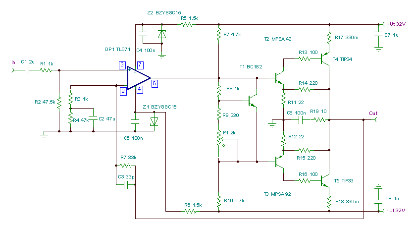

(#) bereczk.jans válasza lamalas hozzászólására (») Aug 10, 2011 /
Szia! Jó 20 éve kettős tápról készítettem Texast. Nem tettem bordára én se a szinteltolót és stabil volt. Akkor rossz hangsugárzóim miatt nem becsültem eléggé -e kapcsolást. Mostanában kevés az időm, több projekt áll. Egy vázlatot összedobtam egyszerű tápegységhez. Mi a véleményetek a rajzom működőképességéről?( Én nem akarom megnövelni a kapcsolás teljesítményét) Szimulátor programhoz nem értek.
(#) bereczk.jans válasza bereczk.jans hozzászólására (») Aug 10, 2011 /
Op-amp táplálása 1 tápfeszültség esetén a nem invertáló bemenet brummra érzékeny. A stabilizálást, az IC túlfeszültségtől való mentesítését és a búgófeszültség elnyomását megoldja az LM317. A kompozitok emittereinek testelési gondját megszünteti a két 1000µF-s elektrolit kondi.
Új nyákot nem kell tervezni, mert bármelyikre a változtatások ráépíthetőek.

(#) elektrorudi válasza bereczk.jans hozzászólására (») Aug 11, 2011 /
Szia,
A rajz szimpatikus, egy (két) kivétellel:
Az LM317-en eső feszültség túl kicsi!
Ha 36V a (nyers) táp, akkor előfordulhat, hogy egy nagyobb beütésnél "elfogy" a stab. IC-hez a táp. (nem lesz megy a kb. 3V különbség a kemenet és a bemenet között). A helyedben csökkenteném a kimenő feszültséget, mondjuk 24-25V-ra. A TL071-nek az is bőven elég lesz.
Ja... a kondenzátorok töltődésének idején (bekapcsolási tranziens) nem tudom, mi lesz a kimeneten. A hangszóróvédelem feltehetőleg nélkülözhetetlen lesz.

(#) bereczk.jans válasza elektrorudi hozzászólására (») Aug 11, 2011 /
A 36V nem kapocsfeszültség, hanem már egy közepes terhelésnél lévő feszültség. (Kapocsfeszültségem 40-41V. 250W-t tud leadni a trafó. 5-6V-nál nagyobb eséssel nem számolok. Valódi egy tápfeszültséges kapcsolásban gondolkozom. Igaz a 22 Ohmos ellenállások virtuális testelése miatt kicsit sántít a dolog. A Texas a kompozit tranzisztorainak ellencsatolása és visszacsatolásai miatt Texas. Ezekbe kár lenne belenyúlni.

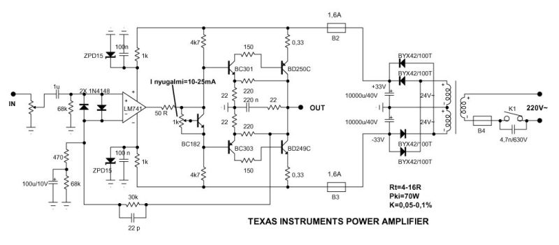

(#) Pityu9 hozzászólása Szept 30, 2011 /
A segítségeteket szeretném kérni, megszeretném építeni ezt a Texas erősítőt néhány változtatással (a mellékelt képen bejelöltem) és ezzel kapcsoltaban az lenne a kérdésem, hogy mekora kondenzátort érdemes a nyugalmi áramot szabályozó tranzisztorral párhuzamosan kötni (ha egyáltalán érdemes), és az általam módosított rajz működőképes-e, és megfelelőek-e a régi BC301/303-as tranzisztorok, vagy érdemes valami mással kiváltani amivel jobban szólhat. A válaszokat előre is köszönöm.
(#) reloop válasza Pityu9 hozzászólására (») Szept 30, 2011 /
Szia! A módosítás előnye, hogy TL071 -et használ.
A feszültség generátorra kötött kondenzátor jótékony hatásáról még nem hallottam. A BD139 célja a hűtőbordára szerelhetőség lenne? Annak nem sok értelme volna, mert a nyugalmi áram ingadozása nem a BD, hanem a BC tranyók hőmérsékletétől függ.
A BC301/303 páros remekül bevált ennél a kapcsolásnál, nem változtatnék rajta. A bemenetről eltávolított paralell dióda nem okoz gondot.
(#) elektrorudi válasza Pityu9 hozzászólására (») Okt 1, 2011 /
Ez egy sok évtized óta működő, nagyon jól kidolgozott konstrukció. reloop mindenben megválaszolta a kérdéseidet, de két gondolatot fűznék hozzá:
- az antiparalell diódákat sem hagynám el. A 22p kondenzátor miatt előfordulhat olyan szélsőséges üzemállapot, hogy szükség lehet rájuk.
- a nyugami áramot állító potit lecserélném egy ellenállás+poti kombinációra. A "miértje" a téma előző oldalain olvasható.
(#) Pityu9 válasza reloop hozzászólására (») Okt 1, 2011 /
Nagyon szépen köszönöm a segítséget mindenkinek, megfogadom a tanácsotokat. A DB139-et tényleg azért raktam bele, mert azt könnyebb felfogatni a hűtőbordára, de ha annak nem olyan a hőfokfüggő erősítése mint a BC182-nek, akkor nem azt fogom bele rakni.
(#) reloop válasza Pityu9 hozzászólására (») Okt 1, 2011 /
Csak a pontosság kedvéért: A BD139 hőfokfüggőségével semmi gond. Ennél a kapcsolásnál a nyugalmi áram beállító tranzisztort felesleges a hűtőbordára kötni. Nincs hőmegfutási veszély. Sőt a nyugalmi áram beállító tranzisztor felmelegítésével a kimenőjel torzulni fog a nullátmenet közelében. (Ennél a topológiánál ezt nem lehet elégszer leírni.)
