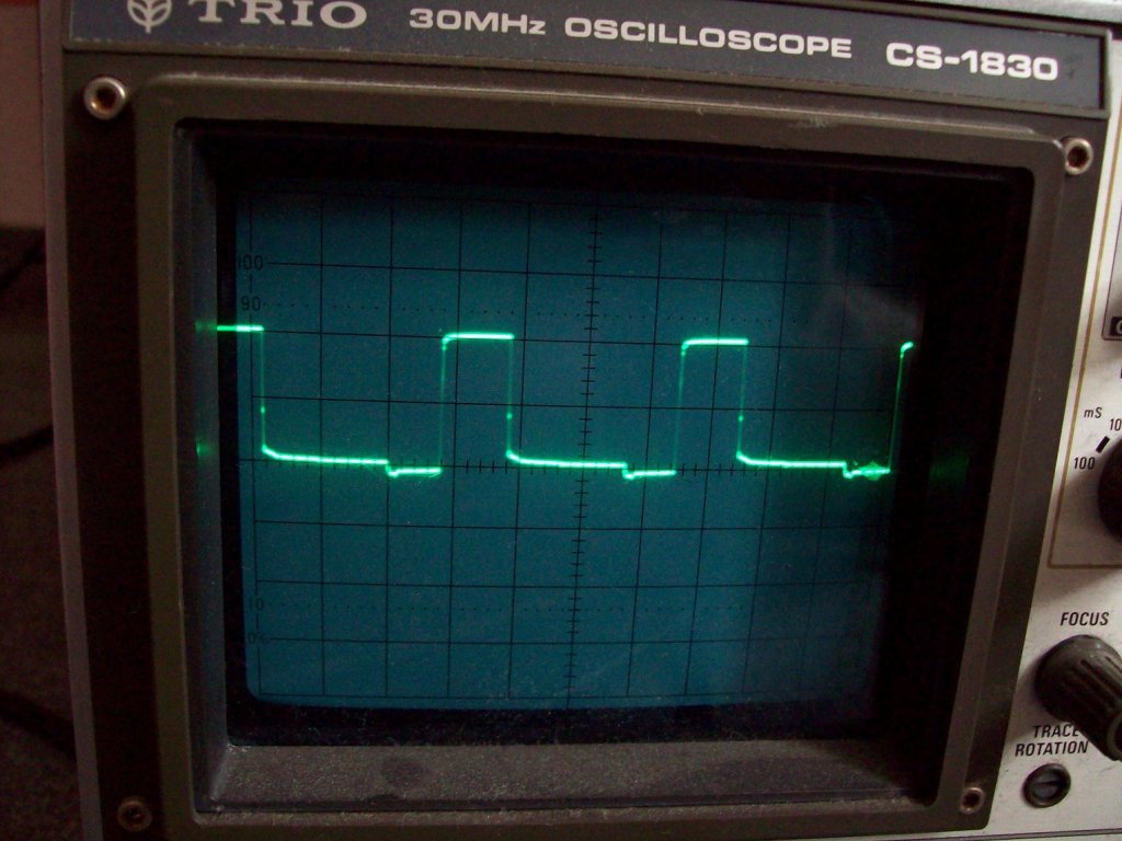

Végre tudtam tesztelni "labor" körülmények közt a tápomat , amit a 91. oldaltól lehet megnézni, néha néha tettem fel képeket és módosításokat.
Az a helyzet, hogy 13V bemeneti tápfeszültséggel a kimeneten 45V feszültséget tudtam "stabilan" tartva mérni úgy, hogy 11,9 ohm volt a terhelés.
Ez kb 170W kimenőteljesítményt jelent. A felvett teljesítmény pedig valamivel 200W alatt volt. Tehát a hatásfok 85% -ra becsülhető.
Ez eddig szép, és jó. Viszont nagyon melegedtek a vezetősávok. Sőt, füstölt 1-2 átkötés is. Azokat próbáltam vastagítani. A FET -ek is eléggé fűtöttek, tartósan nem tudtam bekapcsolva hagyni a tápot.
Aztán egyik kísérletnél beállítottam 42V-ot a kimeneten, és leterheltem a tápot 8,3ohm-mal. A kimeneti feszültség ekkorra már csak 36V lett.
Kb fél perc alatt nagy pattanást hallottam, és láttam, hogy átégett az egyik vezetősáv. Aztán levettem róla gyorsan a tápot, de még ekkor is füstölt. Bizony a gate-ellenállás füstölt (5,6ohm), mert az egyik fet gate-je ráégett a source-ra.
A fetmeghajtó csodával határos módon túlélte.
A kérdés: miért forrósodott minden, és miért halt meg a FET? A kimeneten egyébként 39menetes, sárga pc táp magból tekert folytó volt. 100kHz frekvencia.
Nem tudom, hogy ide írtam-e már, de R-C snubberekkel jól elláttam a trafót, és környezetét.
Mitől mehetett tönkre a FET? A réteghőmérséklet ment volna fel? Vagy esetleg egymásra nyitottak volna? (amit kétlek, mert elég gyors a meghajtás)
Hogyan lehet csökkenteni a drain-en kialakuló feszültségtüskéket? (talán az és a hőmérséklet együttesen nyirták ki a fetet?)
És mi az a szort induktivitás? Azt hogyan lehet csökkenteni?

Inkább a Uds-ről illetve a primerről kellett volna képet csinálnod. Elég régen szedtem már szét PC trafót, de ha jól emlékszem annak a szekunderei nincsenek szoros csatolásban, tehát a push pull táphoz egyáltalán nem jó primernek. A szekunder sem lesz jó mert nem középen van megcsapolva az eredeti primer, hanem belül 18 kívül pedig 20 menet van vagyis véletlenül sem lesz szimmetrikus. Nem tudom milyen fetet használtál de gondolom 50-60V körülit. Szerintem simán nem bírták a nagyobb áramoknál kialakuló tüskéket. Meg kell nézni milyen a terhelt Uds. Néha az is segít egy kicsit ha lassítod a meghajtást, nagyobb lesz ugyan a kapcsolási veszteség de nem lesznek akkora tüskék.
(#) szucsip válasza Ge Lee hozzászólására (») Okt 11, 2011 /
Az Uds -ről is készítettem képet, elég jól néz ki. Eleinte jó nagy tüskék voltak, de tettem be RC tagot a primer tekercsekkel párhuzamosan, meg persze a szekunder oldalra is, így csökkentek a tüskék. Persze a tegnapi 170W-os mérésről nem volt kép...
IRFZ44N feteket használtam. Az miért baj, ha a szekunder (vagyis ami anno primer volt) nem szimmetrikus?
Mi történik akkor, ha nem szoros a primer tekercsek csatolása? Hogyan lehet szorosabbá tenni?
(#) Ge Lee válasza szucsip hozzászólására (») Okt 11, 2011 / 1
Gondolom szimmetrikus tápot akarsz belőle, de a régi kettéosztott primerrel az nem fog menni mert nem azonos a menetszám. Ha a két primer (volt szekunderek) közt nagy a szórás, akkor jó nagy feszültség tüskék lesznek a feteken, amit azok már nem fognak elviselni. Ha nem kellően szoros a primerek csatolása (fordított PC trafó esetén ez a helyzet) akkor a snubber sem segít. Javít valamit rajta, de a terhelés növeléskor lesz egy olyan pont ahol meghaladja az Uds a fetre megengedett értéket. Ez történhetett most is.
Áá köszönöm, végre értelek. Egyébként nem, nem akarok szimmetrikus tápfeszültséget. Szimpla feszültséget akarok. A fő kérdésem az, hogy miként tudnám kellően szorosan csatolni a primer tekercseket (amik ugye az eredeti szekunderek voltak, a maguk 3-3 menetével).
Jól sejtem, hogy ha nem elég szoros a csatolás (de akkor már nem inkább a primerek és a szekunder között kéne javítani a csatolást?), akkor a transzformátor egy tekercsként funkcionál önindukciós szempontból?
