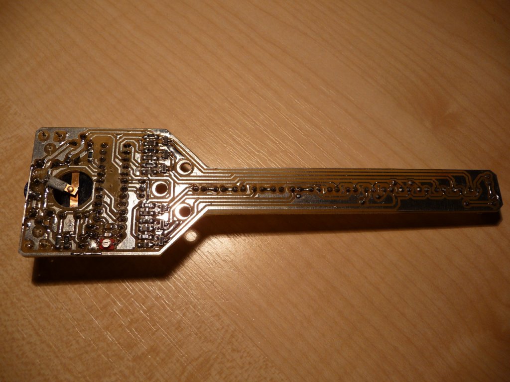

(#) fkosa hozzászólása Dec 7, 2011 /
Mellékletem az én változatomat.
Először normál alkatrészekkel építettük meg, majd a panel könnyebbé tétele miatt a tranzisztorokat és az ellenállásokat SMD-re cseréltük. Fontos szempont volt, hogy a LED-eket le lehessen nyomni a panel szintjére (csak 1 oldalról kelljen forrasztani) és hogy házilag könnyen kivitelezhető legyen a panel.
A kapcsolási rajzon nem változtattam, csak a NYÁK-ot terveztem újra.
A program a 2.27-es RTC-s verzió.
A file KiCAD-dal nyitható meg (bocs, nekem ez áll kézre).
Néhány jótanács a megépítéshez:
A fototranzisztort a PIC-el ellentétes oldalra ("lefele") kell beforrasztani. Az infravevőt (TSOP) elfektettem, az tartja az elemet az egyik oldalról. A panelt átfúrtam az elem helyén. Az elem érintkezőjét egy tönkrement reléből mentettem meg.
A shotky-diódát a puffer elkó lábaira forrasztottam, az elkót kifelel (a LED-ekkel ellentétes irányba elfektettem)

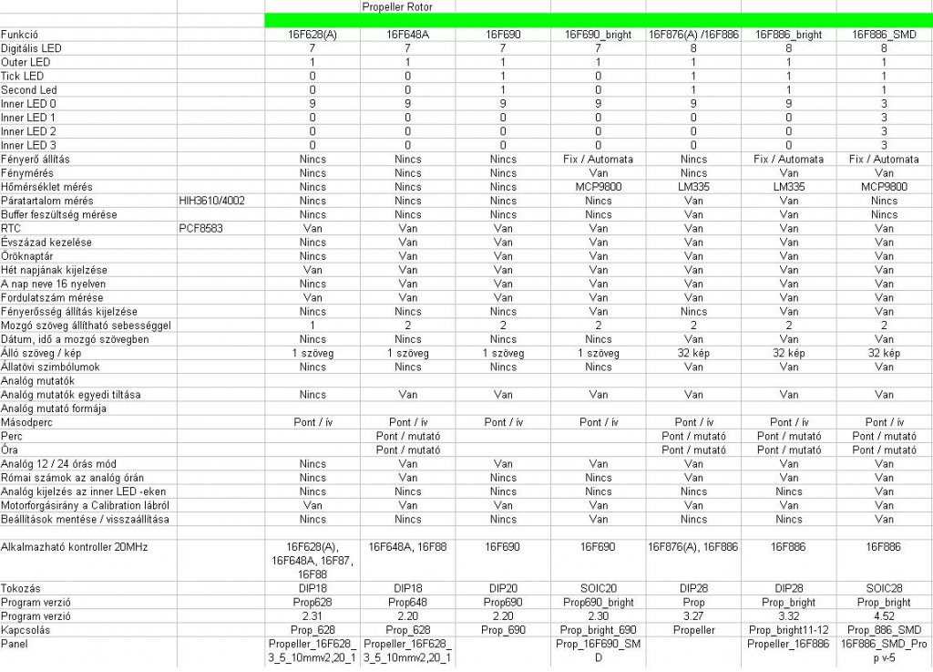

(#) Hp41C válasza patexati hozzászólására (») Dec 7, 2011 / 1
Készült 16F628 - 88 RTC -s bázis panelterv is, de még nem építette meg még senki...
Késült bázis az alábbi verziókban:
12F683 dip, 16F628(A) dip és smd is, 16F690 dip, 16F88 dip és smd is, 16F886 dip. Ezen kívül volt egy analóg bázis is...
Rotor készült az alábbi verziókban:
16F628(A) dip és smd is, 16F648A dip és smd is, 16F690 dip és smd - ezek eltérőek, többféle 16F886 dip és smd verzióban. Az utóbbiak a 18F2620 kontrollerrel is üzemeltethetők.
Távirányító az alábbi verziókban:
Sokféle 18 lábú dip 16F-re, 16F639 dip.
A fenti verziókból rengeteget feltöltöttem már...

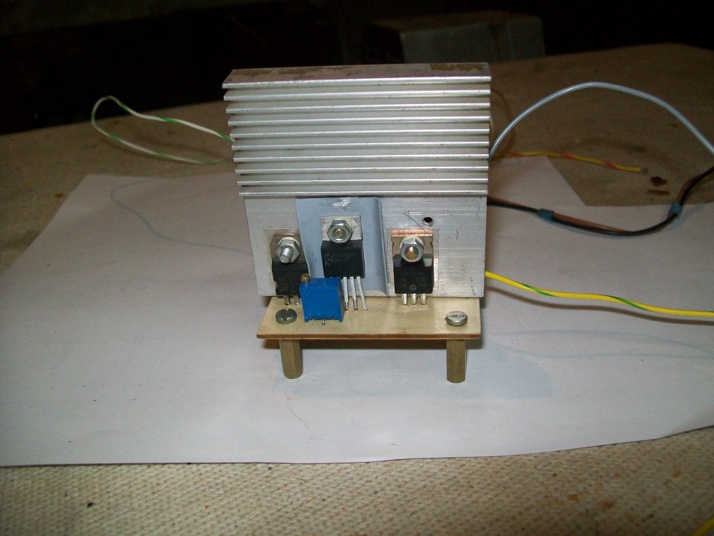

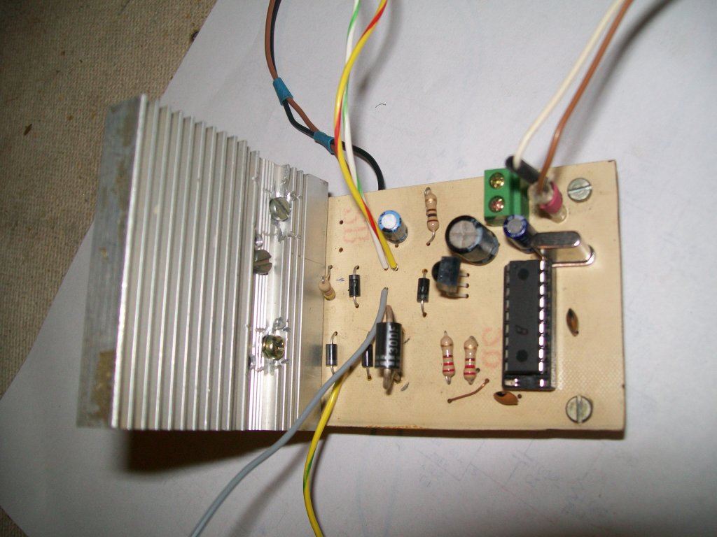

Nah itt vanak a kepek mit kertel. Ennel jobb kepet nem tudtam kesziteni. A nyak ajan azok a drotok azert vanak mert a rez lemezecske foljodt a nyakrol.
(#) patexati válasza Arpika92 hozzászólására (») Dec 8, 2011 /
Az alja egyiken sem látszik Melyik terv ez?
(#) Arpika92 válasza patexati hozzászólására (») Dec 8, 2011 /
Jah bocsnat nem vedtem eszre. Csak igy tudtom foltolteni mert nem engedi kep formaba foltolteni
Dok1.docx
Hát nem ártana lemosni azt a nyákot alkohollal vagy denszesszel és jól átnézni nincs e zárlat.. Ki kell venni a PIC-et,megmérni megvan e az 5V táp a foglalatban,egy 100Ohmos ellenállással az LM2941 2-es lábát (mi a PIC-re megy) GND-re húzni megnézni forog e a motor és utána a +5V-ra is,hogy ott is forog e.. Csak egyik esetben lehet bekapcsolva..Ha ez oké akkor a a tekercs helyett egy 12V/5W izzót tégy a bázisra a tekercs helyére majd a fet Gate lábát (egy220 Ohmon keresztül megy a PIC foglalatba) azzal is ismételd el,hogy GND és +5V-ra húzod.. Itt is csak egyik esetben világíthat az izzó ha jó.. Az infra vevőt is le lehet tesztelni egy ledre teszel egy 100 Ohmos ellenállást és a kimenete (PIC 1 lába) és a GND közé beteszed (persze a helyes polaritásra ügyelsz) és ha megnyomsz a távin egy gombot akkor villogni kell a lednek.. Ha ez mind jó akkor a PIC nem jó vagy a program mit beletettél.. A PIC-et töröld ki teljesen (tudja e törölni egyáltalán a programozó??) és írd bele az állományt újra.
