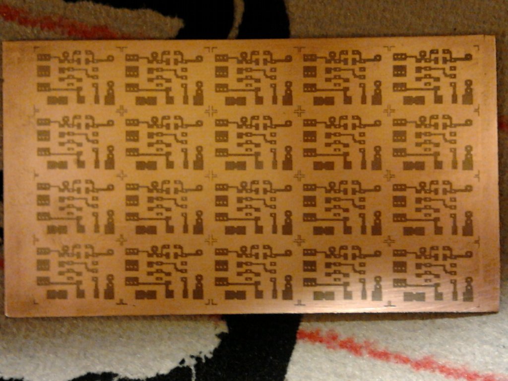

Ugyanezt készítettem el, 1-2 éve.Kép
A képet a "Ki mit készített"-ből linkeltem.
Nem lett homogén, csak ha megfelelő távolságról világítottam. Vagyis a saját üvegasztalát nem használhattam. Ráadásul hagyományos fojtós technikával nem egyszerre gyulladnak a csövek, így az időzítés is bajos. A megvilágítási idő 10 mp volt, így a 3-4 mp-es késés is sok volt.
Nem a 8 x 8 -as 0,5-1mm -es rajzolatú nyákokkal van a baj, hanem az A4 -essel, amin van néhány MQFP alkatrész is. Ezeknek a mevilágítására a legjobb film mellett is homogén fényeloszlás kell a levilágítóból.
Ha pedig csak nyomdai filmet használhatok, akkor elvesztem azt a lehetőséget, hogy akkor nyomtatok filmet, amikor szükségem van rá.

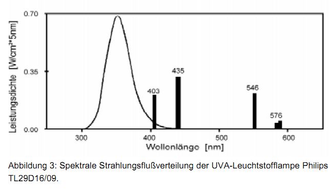

Közben átnézegettem én is a Riston MM500 sorozat leírását.
Rá is kerestem egyből, hogy azok a csövek, amit én kívánok használni a fóliához, mennyire jók hozzá. Bele a közepébe, lásd a mellékelt ábrát. Forrás itt, a 11. oldalon elemzi a Philips HB170A arcszoláriumot, pontosabban az abban használt csöveket.
Lehet, most fog felmenni a használt arcszoláriumok ára?

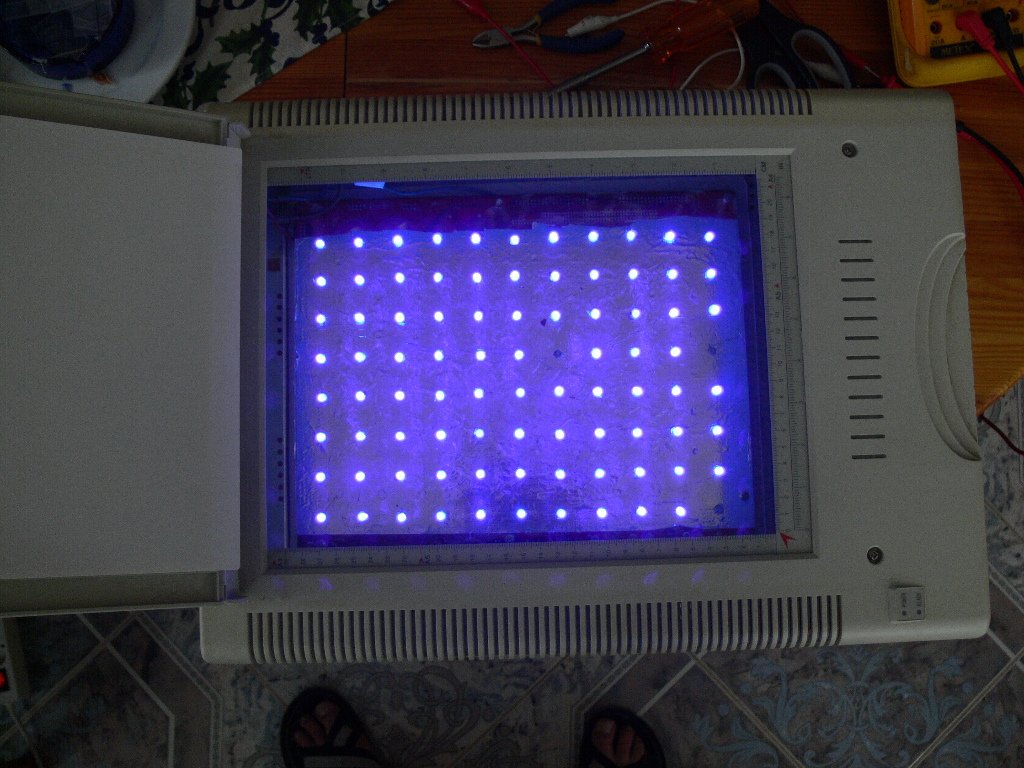

(#) llaci56 hozzászólása Feb 23, 2012 /
Ilyen lett.
(Azt még meg kell néznem, hogy sorbakötött LED-ekből 3 db hogy nem tud világítani.)
Próba majd holnap...

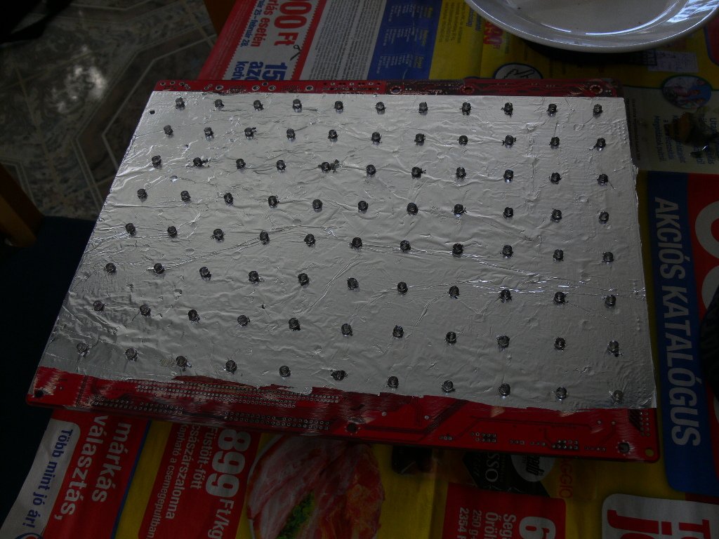

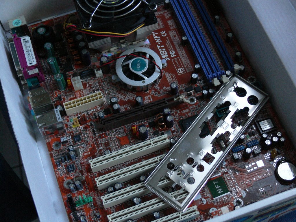

Így készült...
Kellett egy jó gyors alaplap. (Amiről gyorsan le lehet szedni mindent.)
...meg egy doboz, (micsoda érték volt ez a Microtec szkenner valaha!)
és LEDek... Sok sok Led. (88 darab)

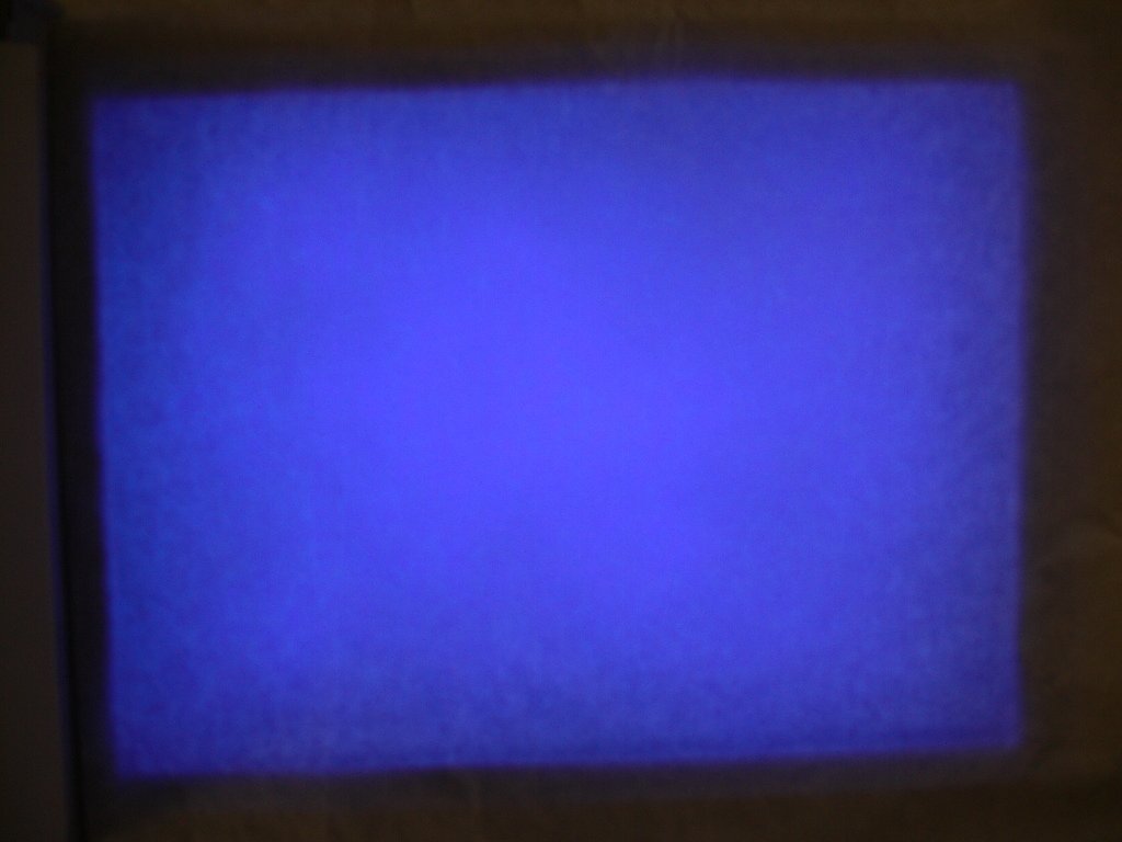

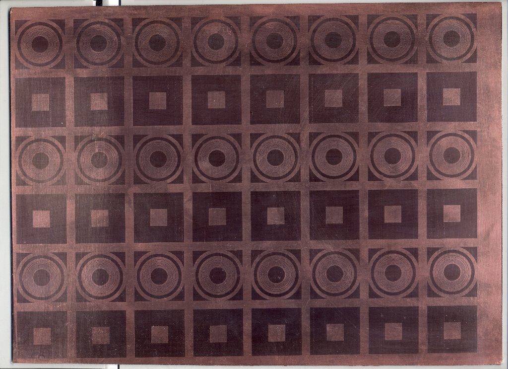

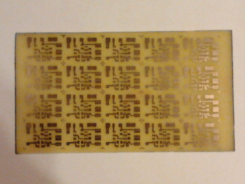

És az eredmény...
(Érdekes, hogy csak a szkennelt kép ilyen foltos.)

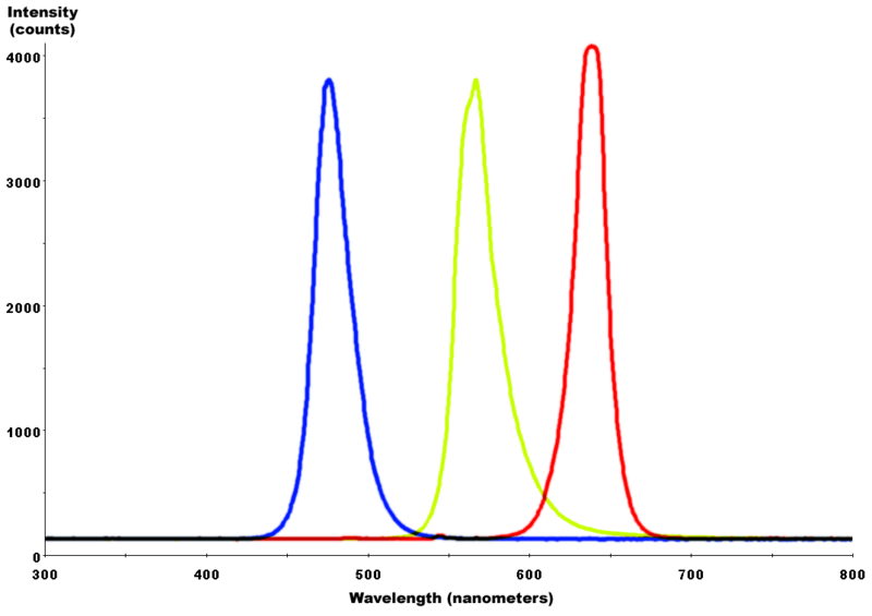

Értem. Itt találsz egy táblázatot amiben a különböző színű LED-ek hullámhosszait leírták. Meg még egy csomó mást is...
Az anyagok, amivel dolgozunk, 360-440nm hullámhosszú fényt igényelnek, de anyagtól függ, melyiknek mi az optimális. A dry fólia 360-370nm között, a P20 pl. 370nm felett érzékenyebb.
A mellékelt képen is láthatod, hogy a kék LED fénye kiesik ebből a tartományból. Mindez nem jelenti azt, hogy az általad használni kívánt LED a 450-500nm tartományban sugároz, anyagtól függően ez eltérhet ettől.
Végül is egy csomó dologgal világítottak már le UV érzékeny foto rezisztet, de szerintem a kék LED használata gazdaságtalan. Akkor inkább tedd ki a napra, az tényleg olcsó. És lehet hamarabb készen is leszel a levilágítással.
