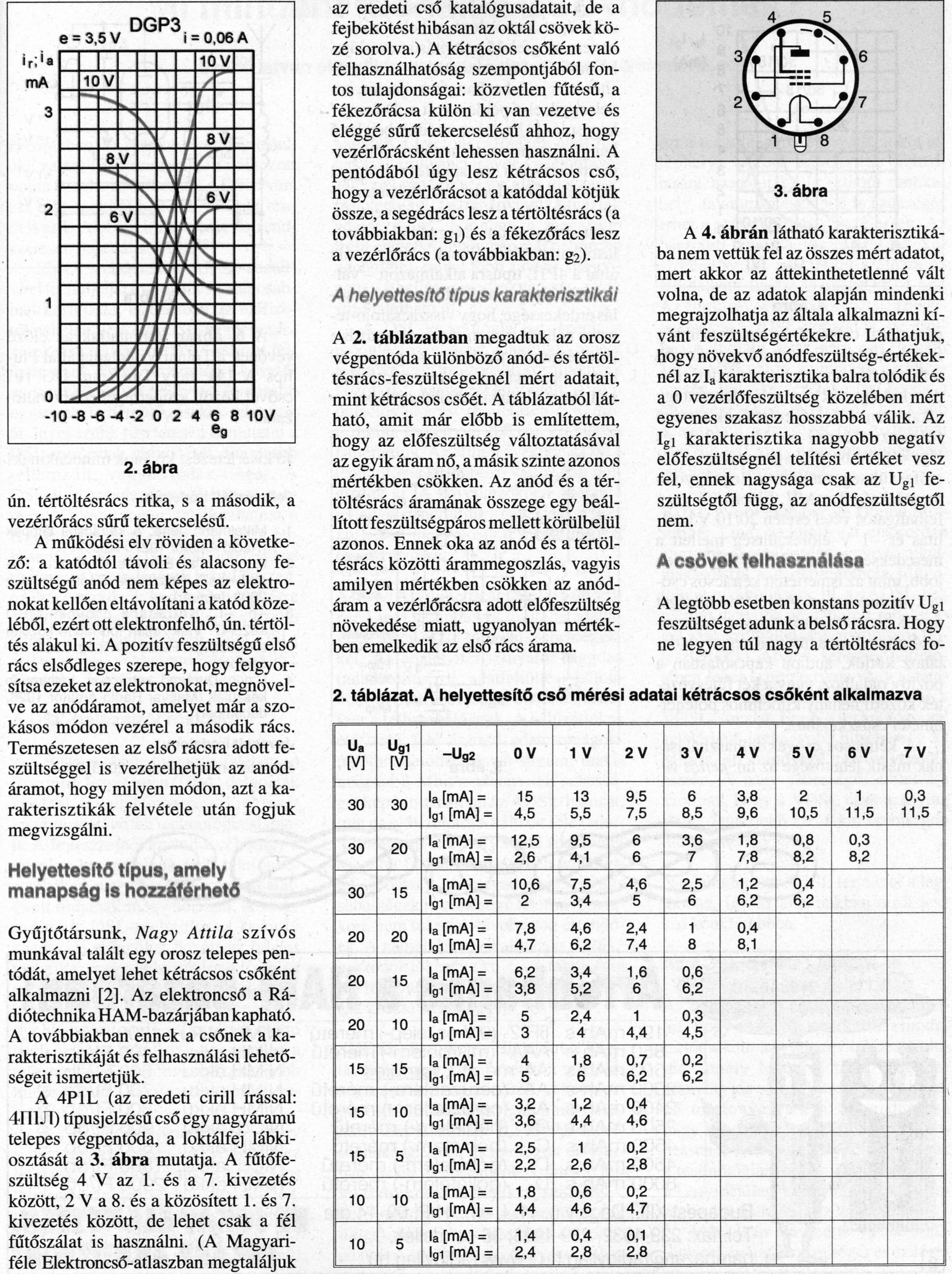

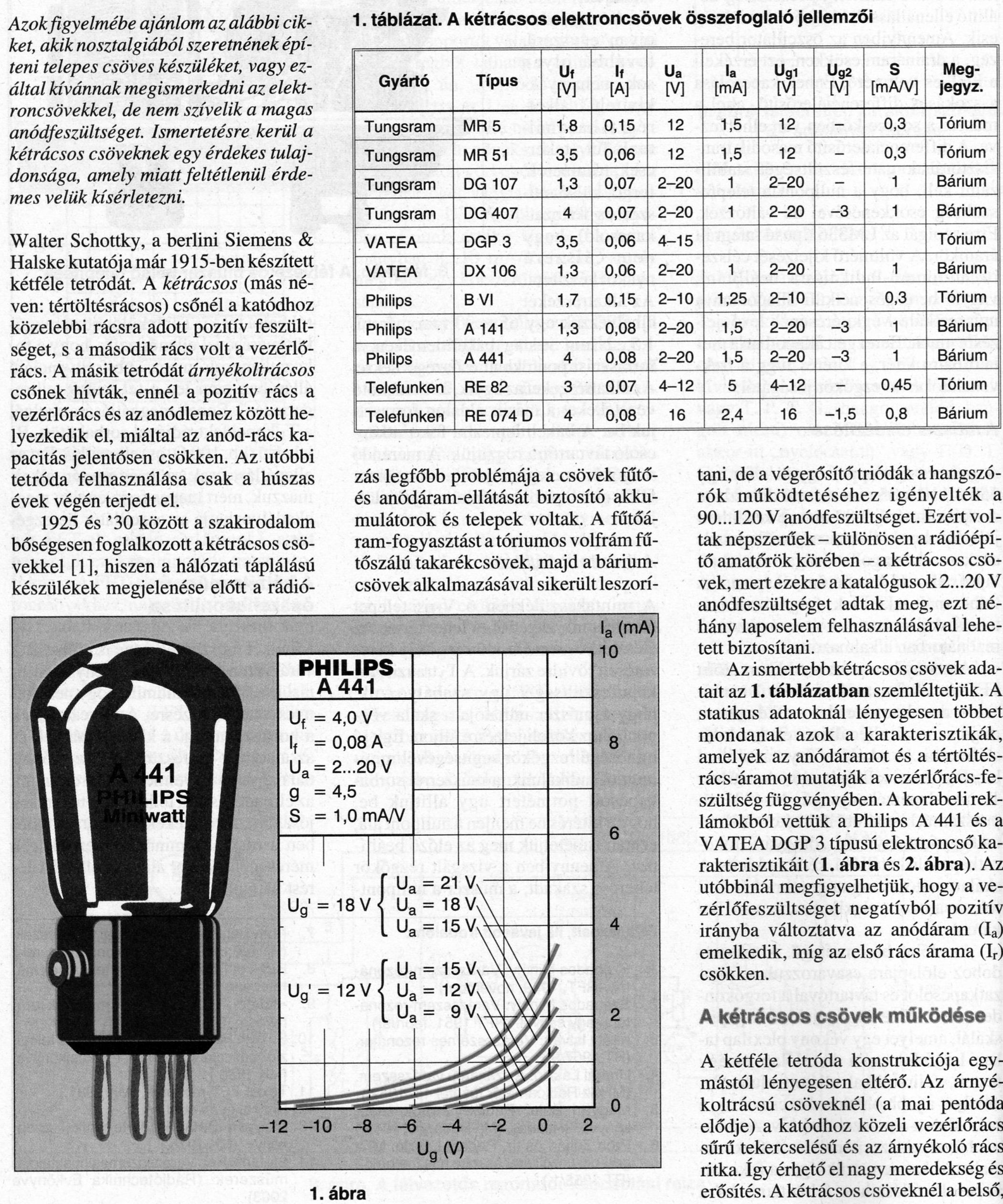

Jó látni, hogy (szerencsére) sokan foglalkoznak csöves dolgokkal, egyebek mellett rádio épitéssel. Nekik ajánlanám a következö cikket/kapcsolást.

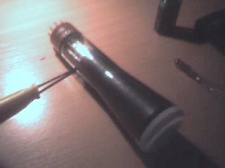

Van egy pár orosz csövem, valaki megtudaja nekem mondani, hogy milyenek?? De előszőr a legfontosabb(1.jpg)
Hú de rég volt már hogy oroszt tanultam.Szerintem a GU-50 csőről van szó.Kiváló erősítő építhető vele.
Adatlap,kapcsolási rajz van a neten. üdv.

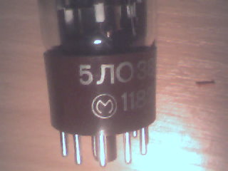

Van még egy katód sugár csövem is, de ennek sem tudom a tipusát, valaki segítsen.
Rá van írva, ez egy 5 LO 31 I típusú KS. cső. Nekem alighanem megvan az adatlapja, de fent van a neten is, karaktertáblából cirill betűkkel gépeld be a googl-ba.
Nekem is megvan az adatlapja, de full orosz, és nem értek belőle semmi. Egyedül a fűtést találtam meg.
Az értékekből is prímán ki lehet következtetni mindent, nekem is csak orosz leírásaim vannak.
Напряжение=feszültség Модулятор=modulátor Анод=anód, (ebből van egyes és kettes) stb. nézz meg egy magyar KS cső leírást és mindent tudni fogsz, amit kell.
