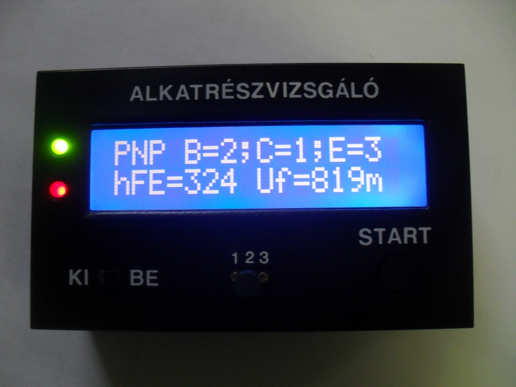

(#) lajos1969 hozzászólása Okt 24, 2012 /
Ezt készítettem délelőtt.

(#) lajos1969 válasza (Felhasználó 13571) hozzászólására (») Okt 27, 2012 /
Bedobozolva!
(#) kissi válasza lajos1969 hozzászólására (») Okt 27, 2012 /
Így már egész "baba" !
Steve
(#) elektromos válasza lajos1969 hozzászólására (») Okt 27, 2012 /
Szép lett!
Ez másik nyákterv ugye?
(#) lajos1969 válasza elektromos hozzászólására (») Okt 27, 2012 /
Mihez képest másik? Az ami fentebb van csak dobozban!
(#) djhans válasza shield hozzászólására (») Okt 27, 2012 /
A magyar verziót. Valahol a téma elején megtalálható.
(#) lajos1969 válasza djhans hozzászólására (») Okt 27, 2012 /
Ez van benne!
