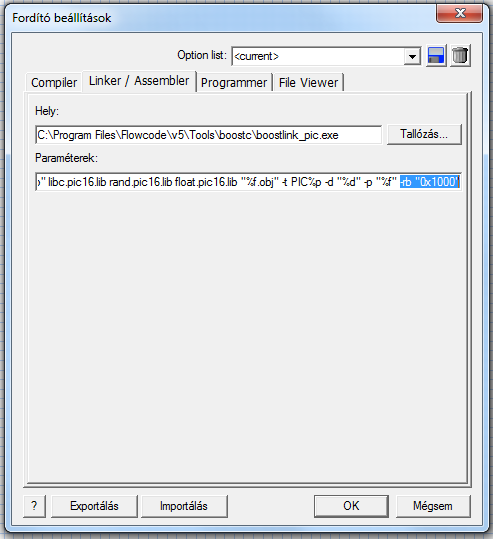

Sziasztok! Elkészültem.
Csatolom a programot, egy rajzot arról, ahogy nekem van bekötve a 18F2550 és egy beállítást, amit nektek kell kitörölni, ha netán benne lesz a projectben(ez nem biztos, hogy a fájlban utazik). Ez a beállítás ki van jelölve a képen. Arra szolgál, hogy eltolja a kezdőcímet, ahová a fordító teszi a program elejét. Nekem a 0x1000 címtől fordít, mert előtte egy HID bootloader van a PIC-ben az USB-n keresztüli programozáshoz. Ha valakinek van otthon 2550-e, érdemes azzal felépíteni a tesztáramkört. A bootloadert le lehet tölteni a microchiptől, de elküldöm a hexet 2550-re, mert a microchipnek csak 4550-re van készen.
Mindenkinek ki kell választani azt a PIC-et, amit használ, majd be kell konfigolni az LCD-t, gombot(2550-nél nem lehet máshol, mert a bootloader is használja!), LED-eket az általatok bekötöttek szerint. Ha ebben elakadtok, jelezzétek.
A configurációs szavakat is nektek kell beállítani a PIC-ek szerint, mert nekem az sincs beállítva, mert a bootloaderé a mérvadó. Ez végül is jól is jön ki, mert nem felejtitek benne a más fajta PIC beállításait. Ebben is segítek, ha nem boldogultok.
A Build/Project opcióknál be kell állítani a frekit, hogy a program jó baudrate-t állítson be és megfelelő freki jelenjen meg a Timerek beállításakor is.
Figyelem a soros port kimenete nem köthető így a PC-re, oda mégy egy MAX232 IC-vel illesztőt kell tenni, ha kommunikálni szeretnétek. Nem muszáj ráépíteni, de ez is érdekes lehet esetleg! Egy terminál programban lehet figyelni a gomb állapotát(pl. BrayTerminal), illetve 16 karakterig szöveget lehet küldeni a második sorba. Természetesen ti is bármilyen üzenetet elküldhettek, csak a megfelelő helyre a megfelelő blokkot kell tenni. A vételnél 16 karakterre van beállítva a megszakítás, de időtúllépésre is megszakít. Ez a 16-os LCD miatt állítottam így. Át lehet állítani, ha másra akajátok használni.
A "main"-ban az első "számítás" blokkban, ami az első elágazásban van, át kell írni a kalibrációs osztót a kiválasztott frekinek meglelelően, hogy a helyes idők jelenjenek meg. 4MHz-ig elvileg működik, de jobb ha 10MHz+PLL=40MHz, vagy 20MHz kristállyal futtatjátok.
A mérést kipróbáltam 100usec és 5450usec között mér jelenleg és csak periódusidőt, nem impulzust! A tartományon kívül zagyvaságokat mutat. A Timer1 túlcsordulásait akkor fogom lekezelni, ha valaki megépíti a tesztáramkört, vagy periódus+impulzusmérőt. Frekit így 10..20KHz-ig lehet mérni, én 10KHz-nél többet nem tudtam most kelteni itt az asztalon, de valószínű 50usec-ig lemegy minden gond nélkül. A frekiméréshez a mért idő reciprokát kell venni és azt kijelezni, de ezt ti is meg tudjátok már csinálni, csak mielőtt módosítotok, értsétek meg a program felépítését, és azt, hogy miért ilyen amilyen!
Ha valami nem világos kérdezzetek!
Sok sikert!
