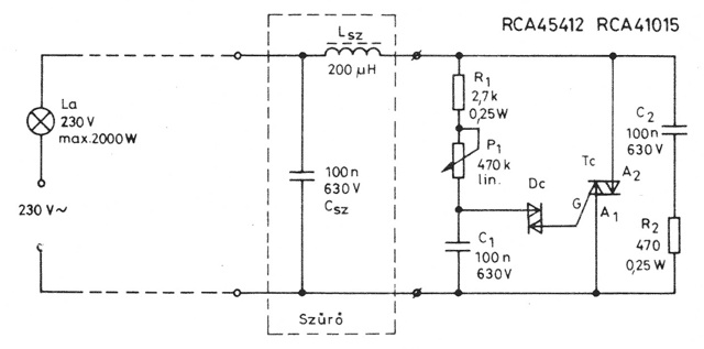

(#) HWJakab hozzászólása Nov 24, 2012 /
Megépítettem a mellékletben található kapcsolást. A próbaterhelés egy 100 W-os hagyományos izzó. A rajzban látható tekercs csak 9 uH-s (ez volt kéznél). A Triak típusa BTA 12-600 B, a Diak pedig ER 900 = DB 3 (HEStore).
A problémám az, hogy a kapcsolásnak "hiszterézise" van. Ha nulláról tekerem felfelé, akkor kb. akkor kapcsol (gyújt) be elöször a triak, amikor kb. 35-40 %-os fényt ad az izzó. A bekapcsoláskor azonnal ilyen fényerővel működik. Viszont, ha innen elkezdem visszafelé tekerni a potit, akkor egészen szépen csökken az izzó fényereje. Viszont, ha az izzó kialszik teljesen, felfelé tekerve a potit ismét a leírt jelenség lép életbe.
A felsőbb szabályozási tartományokban nincs ilyen gond. Van valakinek ötlete, mitől lehet ez? Cseréltem triak-ot és diak-ot is eredménytelenül.
(#) kadarist válasza HWJakab hozzászólására (») Nov 24, 2012 /
Mutatok egy hiszterézismentes megoldást: Bővebben: Link
(#) mgy válasza HWJakab hozzászólására (») Nov 24, 2012 /
Szia !
Én az alsó tartomány jobb állíthatóságához, a mellékelt rajz szerinti kiegészítést használom.
Üdv MGy
Ebben a cikkben bővebben is olvashatsz a megoldásról.

(#) 20sz Jófiú válasza HWJakab hozzászólására (») Aug 19, 2013 /
Sajnos ezeknél az egyszerű szabályzóknál csak csökkenteni lehet a hiszterézis mértékét, megszüntetni nem. A diódahidas megoldás annyit csinál, hogy a nullátmenet környékén kisüti az időzítő kondenzátort. Ha a triak időzítő elemei rosszul vannak méretezve akkor ugyan úgy jelentkezik a hiszterézis. Javaslom a gate kör RC tagjának a méretezését. (Kondenzátor). A potenciométer minden esetben lineáris karakterisztikájú legyen!

Mi a különbség, azaz mivel kell védeni az áramkört, ha izzó helyett magát a trafót akarom dimmelni?
Eddig sima izzó volt használatban, most viszont lecseréltem 12V-os ledekre, melyeknek a trafócskája a lámpa házában kapott helyet.
(#) kadarist válasza Sir-Nyeteg hozzászólására (») Okt 13, 2013 /
A C2-R2 párost ne felejtsd le. De nem is védelmi szerepe van ennek, hanem a biztonságos kommutációt (kikapcsolást) segíti induktív terhelésnél. Bővebben: Link
