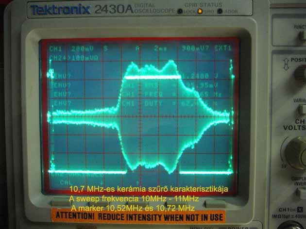

Teszteltem a MAX038-as hullámforma generátorom sweep üzemmódját.
A teszt alanya egy kék színjelölésű 10,7MHz-es kerámia szűrő és persze maga a generátor volt. Csatoltam a képeket: A sweep alsó és felső határfrekvenciáit 10 és 11 MHz közé állítottam. A markert ráhúztam a sáv áteresztő szűrő kb. -3db-es pontjaira. A frekvencia mérőn leolvasott értékek a képen láthatóak.
