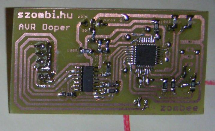

(#) zombee válasza loveiJ hozzászólására (») Máj 19, 2013 /
A Doper lényegében egy STK500, csak akik árulják(kettő ilyet is találtam) elfelejtik megemlíteni.
Sebességben és driverben különbözik a "rendes" emulátorral meghajtott STK500-aktól,
természetesen a Doper mindkettő tekintetében a "rosszabbik" választás.
Csatolom a saját Doper verzióm panelét. A forrasztás ennél sem szép, de legalább stabil.
Az általad belinkelt STK500 is hasonló mint a tuxgraphics-os, csak jóval több LED van rajta.
A bootloader nem rossz ötlet, később azt is beteszem a sajátomba. Az enyém jelenleg az ISP
csatin keresztül programozható.

(#) loveiJ hozzászólása Máj 19, 2013 /
Működni működik az is(nagyon lassan és rosszan) de nem egy egészséges megoldás.....
