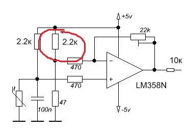

Sziasztok !
Én is EZT építettem meg, mint az előttem szóló fórumtárs. (egyébként forrást nem találtam, de nekem így is megfelelő)
Nekem a bemeneti OP-AMP résszel kapcsolatban van kérdésem. Hakko klón pákám van és ehhez kicsit másképp néz ki a rajz mint ami a linken található. Itt található a fórum róla és van is rajz a Hakko PTC-jéhez méretezve. Éppen ez a kérdésem, hogy melyik a helyes ?
Az adatok: a termisztor ellenállása 30 C fokon kb. 50 ohm, 300 C fokon kb. 120 ohm
A Mega8 23 lábán 0.15 V-nál 30 C fokot, 1.5 V-nál 300 C fokot mutat a kijelző. És akkor most jönnek a "variánsok": Első, Második, Harmadik, Negyedik
Szóval akkor melyik változat fog jól működni ?
Üdv.: sector99
(#) proli007 válasza sector99 hozzászólására (») Júl 26, 2013 / 3
Hello! Nem igazán a digitális forrasztás a témakör itt, de..
- Nem azt kell nézni, melyik jó, hanem hogy mire van szükségünk. De vegyük példának az "Első" kapcsolást.
- Nézzük meg, mik a kiindulási adatok. (Amúgy azt helyesen adtad meg..)
30fok 50ohm 150mV
300fok 120ohm 1,5V
- A hídkapcsolásban a PTC oldalon kiszámolhatóak a feszültségek a feszültségosztó képletével.
U30=PTC/(PTC+R1)*Ut=50ohm/(50ohm+3300ohm)*5V=74,6mV
U300=120/(120+3300)*5V=175,4mV
Vagy is a bementi oldalon a feszültség differencia dUbe=175,4-74,6mV=100,8mV
- Kimeneti oldalon mint az adatokból átható, dUki=1500mV-150mV=1350mV
- A szükséges erősítés ezek szerint Au=dUki/dUbe=1350mV/100,8mV=13,4-szeres.
- Egy neminvertáló erősítő erősítését a visszacsatoló ellenállások határozzák meg. Au=1+(R2/R1). Ha megnézzük a rajzot, akkor látható, hogy az R2-őt a 22kohm-os poti, míg az R1-et a 470ohm és a 100ohm-os poti határozza meg.
- Itt egyből két hiba is látható. egyik, hogy túl nagy erősítés van beállítva. A 22k középállásában 11k (hogy szabályozni lehessen normálisan). Au=1+(11k/(470+50)=22 Szemben a kívánt 13-al.
- Másik a hídátló másik felének állítása. Hiszen ha a 100ohm-ot állítjuk, akkor változik a visszacsatolás mértéke is, ezzel az erősítés is. Vagy is ha az erősítést beállítjuk a 22k-val, és megtekerjük a 100ohm-ot, akkor az erősítés is megváltozik. Holott a beállítást két pont 30 és 300fokon kell végeznünk, vagy is ide-oda kell állítgatni. A kapcsolásból adódóan mindenképp, csak nem mindegy, mennyire húzza el egyik a másikat.
- Egy lineáris egyenes képlete y=ax+b ahol az "a" a meredekségi szorzó, vagy is az erősítés 22kohm-al és a "b" az eltolási érték állítása a 100ohm-al. A kívánatos az lenne, ha az "a" és "b" állítása nem hatna, vagy minimálisan egymásra. A hídátló eltolási feszültsége egyébként is drasztikusan állítható a 100ohm 0-ról történő állításával. Vagy is azt érdemes szűkíteni.
- Ez erősítés állítás egyik ellenállása (amit önkényesen R2-nek neveztem a képletben) a 22k poti. Az "R1" ellenállást a 470ohm+(100ohm poti, és a 3,3k eredője) adja. Ha egyenlőre a 3,3k-t elhanyagoljuk, akkor R1 értéke 470ohm és 570ohm között változik. Ez 20% erősítés változást okoz.
- Nos, ezért célszerűbb a hídátló alsó tagját (volt 100ohm) fix értékre változtatni, és felső tagját (volt 3,3k) változtathatóra tenni. ekkor sokkal kisebb a hídág ellenállás változása és így az erősítésre gyakorolt hatása is. Valamint mivel így is majd kétszerese a szükséges erősítés, a 470ohm növelése is lehetséges.
Továbbiakban már az ajánlott kapcsolásról beszélünk.
- A jobboldali híd alsó tagját fix 51ohm-ra változtatjuk. A 470ohm-ot, 1kohm-ra cseréljük. A 3,3kohm-al sorba egy 1kohm-os potit helyezünk. Ezzel szabályozzuk majd az eltolási értéket.
- Nézzük az 1k poti változásának 51ohm-ra gyakorolt hatását. Eredő ellenállást kell számolni a poti két végállásában.
P2 "null állásban" Re=(51*3300)/(51+3300)=50,2ohm
P2 "max állásában" Re=(51*4300)/(51+4300)=50,4ohm
Már láthatóan sokkal kisebb a változás. De ha figyelembe vesszük az 1kohm soros értékét is, akkor az erősítésállító ellenállás változása 1050,2..1050,4 között változik. Ami már csak 0,01% az eredeti 20%-hoz képest. Vagy is lényegesen függetlenül állítható be az eltolás értéke az erősítés értékétől..
- Az erősítés maximális értéke most Au=1+(22k/1,05k)=22, középállásban Au=1+(11k/1,05k)=11,5 lesz. Ami már elég közel van a 13,4 értékhez. Bár a poti kapcsolása miatt az erősítés még mindig 0..22 között állítható be.
- 30foknál a kimeneti feszültség 150mV, bementi szinten ez a hídátlóban 150mV/13,4=11,2mV-ot jelent. Azt azért figyelembe kel venni, hogy az LM358 átlagos offset feszültsége 3..5mV között van. Vagy is ez a hiba a 30fok mellett 8..13fok hibát is mutathat. Az eltolási érték, pedig a P2 állításával 57..75mV között állítható be, ami kb. +-24fok beállíthatóságot ad.
Nos, ennyit a kis elméleti eszmefuttatásról. Remélem ez segít megérteni hogyan kel szemlélni egy ilyen egyszerű kis áramkört..
Bocsánat, ha kissé hosszúra nyúlt volna és ha itt OFF lenne, akkor célszerű lenne áthelyeztetni a műveleti erősítős topikba.. üdv!
(#) sector99 válasza proli007 hozzászólására (») Júl 26, 2013 /
Mindig csodálattal olvasom, hogy milyen érthetően, szemléletesen és magával ragadóan tudsz magyarázni ! Köszönet érte most is !
Hétvégén majd megpróbálom a leírtak szerint beállítani. Hogy áthelyezésre kerüljön-e a hozzászólás, az Tisztelettel a moderátorra bízom. Köszönöm !
Üdv.: sector99

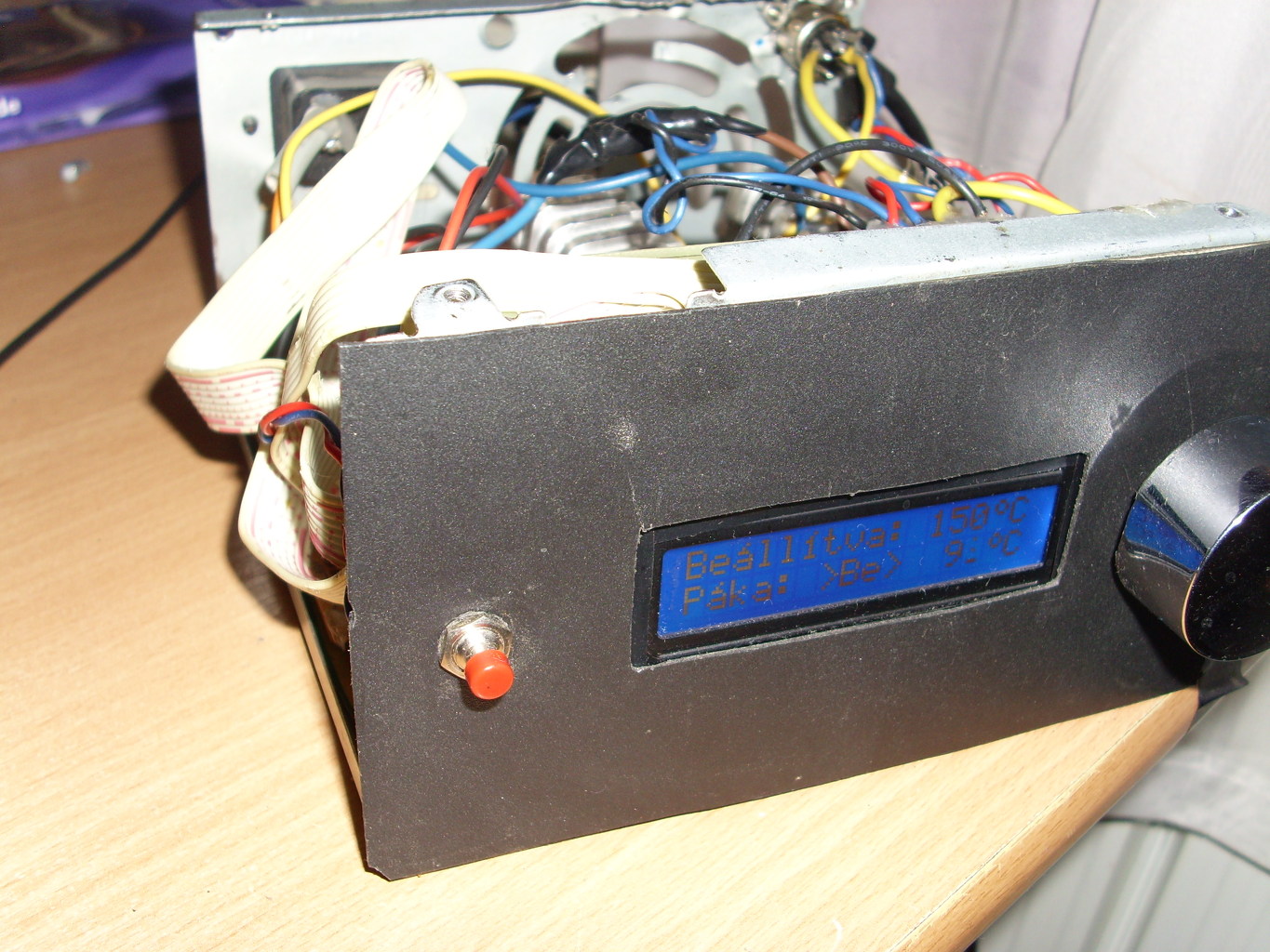

Van nekem itthon elfekvőben egy DR 100-240V 3,0A /24V 4,2A tápom (kép mellékelve,elnézést telefonnal fotóztam), de valami oknál fogva a Digitális forrasztó állomás 2 triak-ja folyamatosan átenged vagyis folyamatosan fűt a páka.
Lehetséges az a hiba oka hogy a BT136/800 4A es, és nekem 4,2A tud a trafóm?Néztem másik fajtát a BT139/800 16A tud.
Vagy egyáltalán nem tudom használni hozzá? Esetleg némi átalakítással jó lenne?
Őszintén megvallva, helytakarékosság miatt szeretném ezt a trafót használni.1 éve megépítettem a forrasztó állomást és elszeretnék jutni a dobozolásig.

(#) Gabó válasza acoustic hozzászólására (») Okt 8, 2013 /
Ezzel nem is fog menni, mert az állomásnak 24V AC kell.
(#) acoustic válasza Gabó hozzászólására (») Okt 8, 2013 /

(#) proli007 válasza acoustic hozzászólására (») Okt 8, 2013 /
Hello! A MOC és a triac helyett egy Fet-et kell alkalmazni (Pld. IRF540N). Egyébként nem az a lényeg, hány ampert tud egy táp, hanem az, mekkora terhelést kapcsolsz rá. Vagy is a kapcsolóeszközt ez szerint kell megválasztani. Egy trafó azért egyszerűbb választás, ha kezdő vagy. A drága táp meg felesleges is bele. üdv!
Hello! Igazából nem szép dolog tőlem olyant kérni, hogy más munkáját változtassam meg..
De a nyákot nem kell újratervezni. A MOC IC-t és a Triac-ot k kell venni. Néhány átkötést kell végezni, (amit sárgával jelöltem). A tápot polaritás helyesen a 6-7 csatlakozópontra kell adni, és a jelölt helyen egy 10kohm-os ellenállást beforrasztani.
- A Fet-et a Triac helyére kel betenni (hűtőfelülete fordítva mint a Triac volt), de valami hűtőborda igénye is lesz, főleg ha az Rds(on) ellenállása nem kicsi. A Fet típusával viszont gond van, mert a PIC fogja hajtani 5V-ról vagy is valami logikai gate meghajtású fet kellene pld. IRLR024N. Mert az IRF530-nak a GS küszöbfeszültsége 2..4V, nem biztos hogy a PIC 5V-ja kellően ki fogja nyitni a 2A fűtőáram hoz. Vagy is jelentősen melegedni fog.
