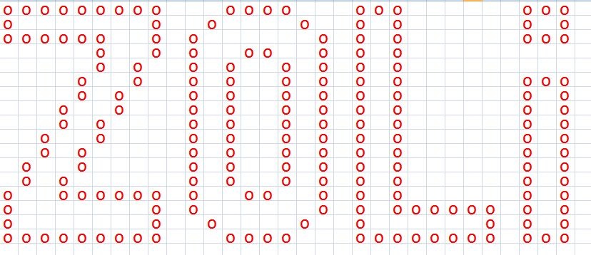

Ên egy név táblát szeretnék csinálni a név:BALÁZS ezt szeretném ki irni smd piros ledekből.
Én már papira meg terveztem hogy nézenki csak a forasztásnál akadtam fen.
Mert nem tudom hogy hogy foraszam ôssze!

(#) Saggitarius válasza godany hozzászólására (») Aug 4, 2013 /
... valoban kezdo vagy, a ledeket nem konstans feszultseggel, hanem konstans arammal kell taplalni. Hogy mikent legyen az egesz kivitelezve:
1., szukseg lenne a ledek tipusara (abbol mar vissza tudjuk keresni a megfelelo beallitasokat)
2., a ledek szama
Gondolod meg tudsz birkozni 0805-os ledekkel? Durvan 1x2mm!
Elegge aproak, szerintem egy kezdo 1210-es allatti merettel ne is kezdjen, talan meg az is kicsi, inkabb 3mm-es kezdetnek.

Ragaszkodsz a 127 db-hoz? 126-al relative egyszeruen meg lehet oldani: 18db 7ledbol allo lanc
(#) vicsys válasza godany hozzászólására (») Aug 4, 2013 /
Szerintem nem nézted a rajzot. Pedig oda van írva a számítás. 126 ledhez összesen kell ebben a formában 260mA.

Igen igazad van a méretel és még nem vagyok tul gyakorlot ugyanis még csak 14 éves vagyok de légy szíves továbbra is segitsetek nekem mert fontos lenne meg hát elégé is szeretem az elektronikát akkár tőbb órát is dolgozok vele!
Na de meg néztem itt találtam majd nem ugyan anyiba kerülő 3mm ledet itt van ni: Bővebben: Link na de most hogy tervezek másikat 3mm led re mert a négy zet rácsos füzetem is 5×5mm-es az nem jó gépen meg nem vok tul ügyes de szerintem számolhatunk 126db ledel vagy 120 al na de igy milyen kötés kel és menyi áram kell ezeknek?

(#) vicsys válasza godany hozzászólására (») Aug 5, 2013 / 1
Ugyanúgy jó lesz hozzá, nem különbözik paraméterben.
