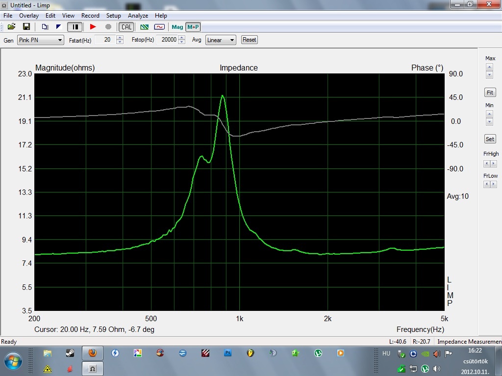

(#) Lacko12 válasza ptesza hozzászólására (») Okt 11, 2012 /
Megcsináltam a kis kapcsolást hozzá és le is mértem mind két hangszórót most mértem először hangszórót szóval előre is elnézést kérek ha sokat kérdezek vagy nem értek valamit.
Felraktam a két képet a két mérés eredményéről esetleg ha elmagyaráznád hogy ezekből hogy lehet kiszámolni a megfelelő dolgokat azt nagyon megköszönném.

(#) ptesza válasza Lacko12 hozzászólására (») Okt 11, 2012 /
Ha ezek új hangszórók akkor járatni kellene őket. Nem csutkán ütközésig csak lazán de azért mozogjon . Akkor azt fogod tapasztalni, hogy az Fs értéke akár 5-10 % al is csökkenhet.(1-2 nap) Ekkor van bejáratva a hangszóró , és ilyenkor a már stabil T/S paraméterekből lehet korrekt hozzáillő dobozt tervezni.
Valami nem OK a mérésekkel. Ha lemérnél egy 10 ohm-os ellenállást akkor egy vízszintes zöld csíkot kell kapnod. A függőleges skálán le olvasható a 10 ohm. Ha eltérő értéket olvasnál le (szerintem legalább 5 ohm-al többet) akkor a refernce resistor mezőbe írt értéket (100 ohm )kell korrekcióznód úgy hogy a zöld csík megfelelő magasságba kerüljön. A multimétered és a kábelnak azonos értéket kell mérjen. Ne feledd a multiméterek mérőkábeljének a saját ellenállását le vonni.

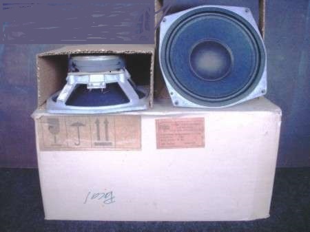

(#) petyaka hozzászólása Nov 17, 2013 /
Szeretnék véleményt kérni egy hangszóró típusról.
Ez egy régi típus Radiotechnika.
Kérdés: Megér 10.000-ezret Jobb mint az egykori Videoton Orion vagy a mostani olcsó kategóriás Sal hangszórók?
SR szériás Sal hangszórót cserélnék erre a típusra,csak nem tudom megérné-e.
(#) ptesza válasza petyaka hozzászólására (») Nov 17, 2013 /
Orosz gyártmány , tudtommal.
Jöhetnek a képek. Had lássuk spóroltak-e az anyaggal.
(#) petyaka válasza ptesza hozzászólására (») Nov 18, 2013 /
Róluk lenne szó 25 cm
(#) bundibacsi válasza petyaka hozzászólására (») Nov 18, 2013 /
